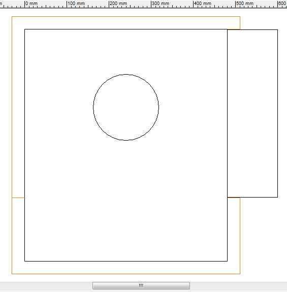

Der Kopf arbeitet schon ein paar Tage dran aber gestern hab ich die ersten Striche im CAD gemacht.
Es sollen 2 Teile werden. Vorne und Hinten.
Rechts die vorhandene Abdeckung werde ich etwas modifizieren müssen. Das hintere Stück bekomme ich so hinter den Ofen, mit dem Meterstab als Muster mal probiert.

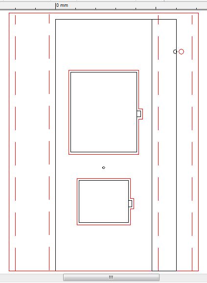

Vorne soll wie ein C geformt sein, die Abwicklung dazu:
Zur Fixierung hab ich auch schon paar Ideen, im Grunde wird das Blech aber eher einfach gehalten weil die Möglichkeiten beim Kanten beschränkt sind.
Als Abdeckung schweben mir im Moment 2 Steinplatten vor. 20mm sollte genügen.
Ein paar Fragen sind noch nicht ganz geklärt:
Im Moment habe ich 30mm Isolierung geplant, ist günstig zu bekommen und gesundheitlich unbedenklich. Allerdings sind 3cm vorne ziemlich heftig. Der Hebel der Türen steht jetzt ca. 35mm vom Ofen ab und die Türen stehen auch nur ~22mm vor. Doch nur 20mm vorne und 30mm seitlich?
Stahl lackiert oder Edelstahl? Mir gefällt die Farbe des Ofens eigentlich und mache mir Sorgen das zu viel VA (isoliertes Rauchrohr?) dann auch wieder blöd aussieht. Zumal die vorhandene Abdeckung rechts bei mir ja eh Sichtseite ist.
Das vordere Blech würde vom Laserschnitt als VA gebürstet ca. 150€ kosten.
Ideen, Vorschläge?
