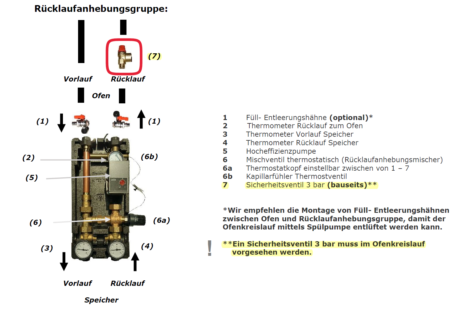

SingDong hat geschrieben: 5. Apr 2021, 09:20Welches Sicherheitsventil meinst Du?
Siehe auch Montageanleitung auf Seite 12/68.
Warum glaubst Du, sollte sie anders stehen?
Üblicherweise wird eine Flächenheizung hydraulisch so abgeglichen, dass jeder Heizstrang den selben Widerstand hat. Jeder Heizstrang benötigt also den selben Druck um zu funktionieren, unabhängig davon wie viel Räume gerade beheizt werden. Aus dem Grund stellt man die Pumpe hierbei auf Differenzdruck = konstant ein.
kannst Du mir bitte mit anderen Worten nochmals kurz erklären, warum durch den Einbau eines zweiten Ventils die Situation hier bei mir verbessert werden könnte?
Du musst herausfinden, welcher Fühler als Referenzfühler für die Einschaltung der WP dient. Ich hätte jetzt vermutet, dass es der Pufferspeicherfühler (mitte) ist. Es kann aber auch sein, dass deine WP über den Außenfühler gesteuert wird. Ist dann die Temperatur der Wärmepumpe kleiner als der Sollwert (lt. Heizkurve), schaltet sie sich automatisch ein - egal ob du sie brauchst oder nicht.
