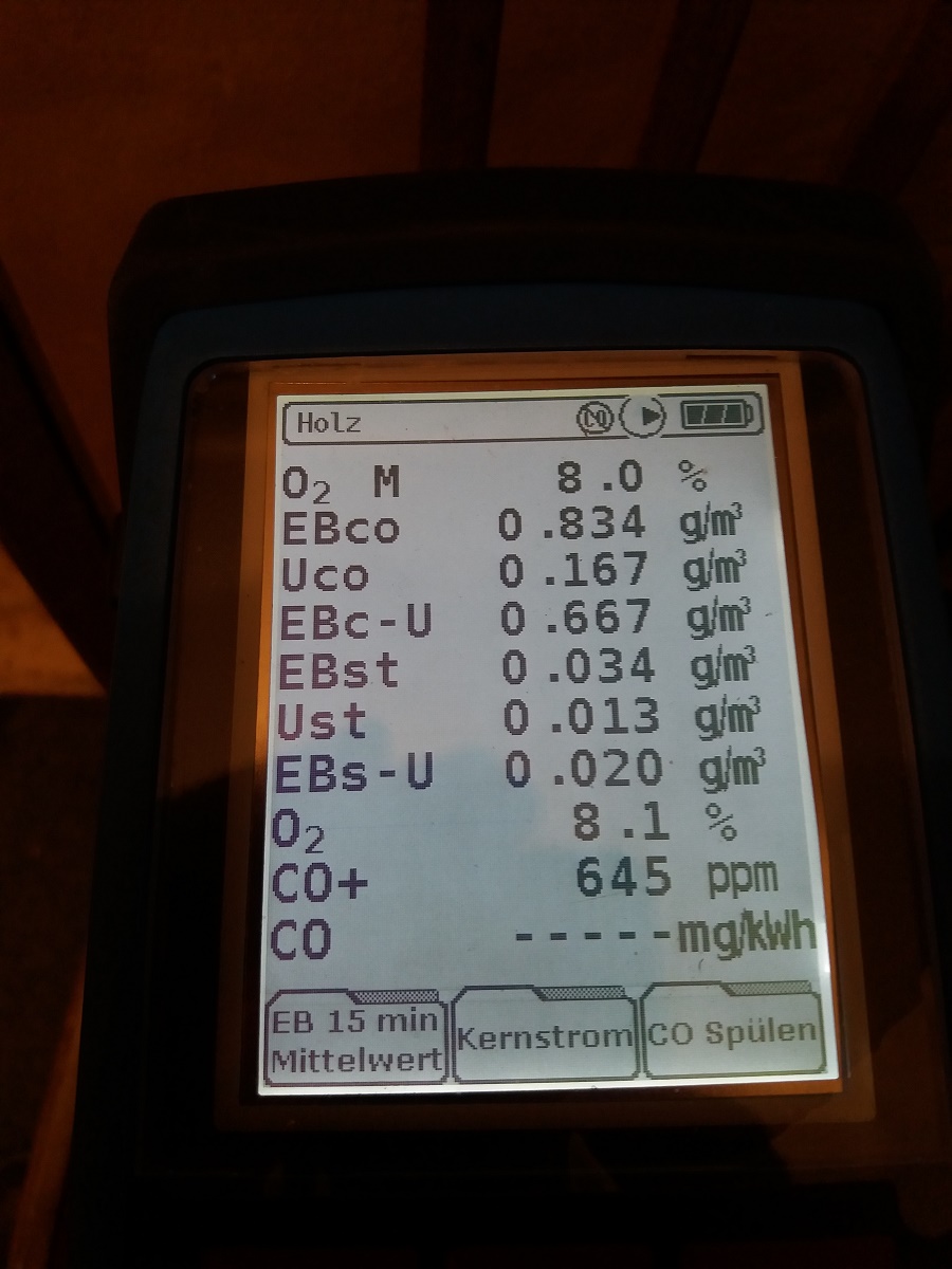

Der Walli wird bei mir alle zwei Jahre vom Schornsteinfeger gemessen und das will ich dem Forum natürlich nicht vorenthalten.
Die Werte mit Endung -U müssten die relevanten sein. Also keine Angst Leute, selbst mit 8% Restsauerstoff liegt der Walli am Ende unter dem Grenzwert ;)
Abgastemperatur ist hier jetzt nicht zu sehen, die lag bei 163°C.
