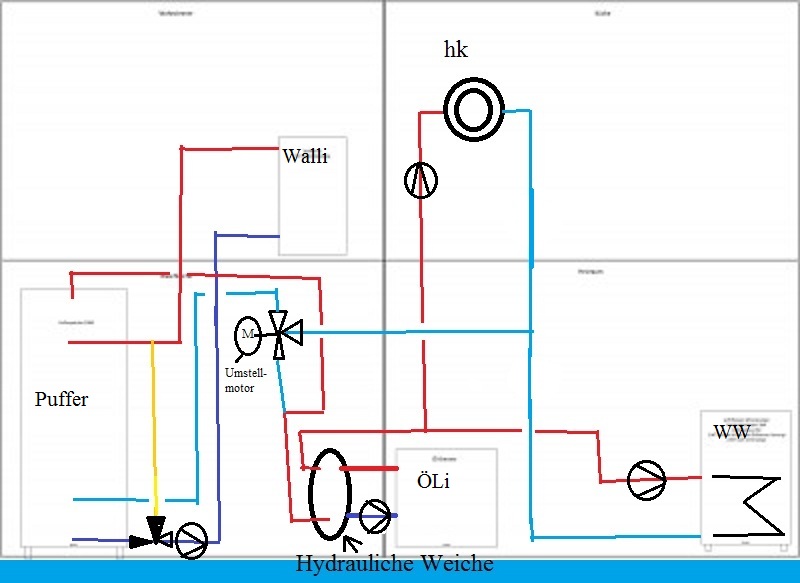

Stimmt die Pumpen sasen Falsch !!
zeichnung Korregiert!!
Nein es soll eine Hydrauliche Weiche sein, womit der Währmeverlust des Ölis ausgesetzt wird und je nach bedarf die Energie aus dem Puffer geholt werden kann ! Sei es nur Ein Teil !! zb Rücklaufanhebung !!
Das macht sinn wenn mit 2 Verschiedenen Systemtemperaturen gefahren wird was hier der Fall ist einmal Heizkreis und Warmwasser aber natürlich macht es mehr sin wenn da eine Fussbodenheizung und Warmwasser dran hängen da bei der Fussbodenheizung je nach auslegung 38°C Vorlauf Temperatur ausrecht und der Warmwasser Speicher mal min mit 60°C geladen werden muss !
in dem Fall da keine Therme sondern ein Großer Kesssel vorhanden ist könnte die Hydrauliche Weiche weg gelassen werden dabei ist aber auf Ausreichende Rohrdemensionierung und den Unterschiedlichen Vollumenströmen acht zu geben !!

Gombi1984 hat geschrieben:Das macht sinn wenn mit 2 Verschiedenen Systemtemperaturen gefahren wird was hier der Fall ist
Leider Wissen wir noch nicht was für Temperatur am Heizkreis gefahren wird.
Gombi1984 hat geschrieben:wenn da eine Fussbodenheizung und Warmwasser dran hängen
Heizkörper, keine Fussbodenheizung.

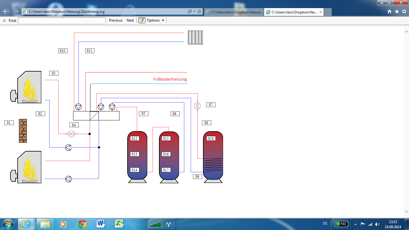

Für die Heizung hab ich jetzt nochmal einen Plan erstellt und werden ihn hier mal anhängen.
Zur steuerung wird die neue UVR 16x2 einegbaut werden sobald Sie auf dem Markt ist.
Als Verteiler habe ich an einen Kesselverteiler geadcht macht so ein Verteiler bei so einer Anlage Sinn?
Der obere Brenner ist der Walli Abwasser und Kaltwasserzulauf sind nicht eingezeichnet.
Bei der Fußbodenheizung fehlt auch noch die Pumpe und der Mischer.
Heizungsschema
Heizungsschema
Re: Einbau vom Walltherm bei meinen Eltern
Ich hatte ein System von Roth aufm Schirm das auch mit Noppenbahn und sehr dünnem Estrich arbeitet. Aber der Estrich war mir zu teuer. Hab dann das Trockensystem Danfoss Speedup verbaut mit dem wir schon gearbeitet haben als es noch von Jupiter direkt vertrieben wurde.
Mit so einer hydraulischen Weiche kann man arbeiten, ist aber eigentlich nur bei großen Analgen nötig. Man verbaut sich dabei aber auch die Möglichkeit unterschiedliche Temperaturniveau zu nutzen.
Ein Beispiel: Der Rücklauf von den Heizkörpern ist oftmals noch warm genug um ihn als Vorlauf der Heizkörper zu nutzen. (Stichwort: Baunach Rendemix)
Und man macht sich ev. nutzbares Puffervolumen kaputt. Gerade im Bezug auf den BWS. Dessen Rücklauf ist mitunter sehr warm.
Dann würde ich die Puffer, wenn sie sonst keine Aufgaben erfüllen, entweder als Tichelmann oder mit mehreren Querverbindungen verschalten statt sie in Reihe zu klemmen.
Oder nur einer, dafür in größer. Das Verhältnis Fläche zu Volumen ist dann besser.
