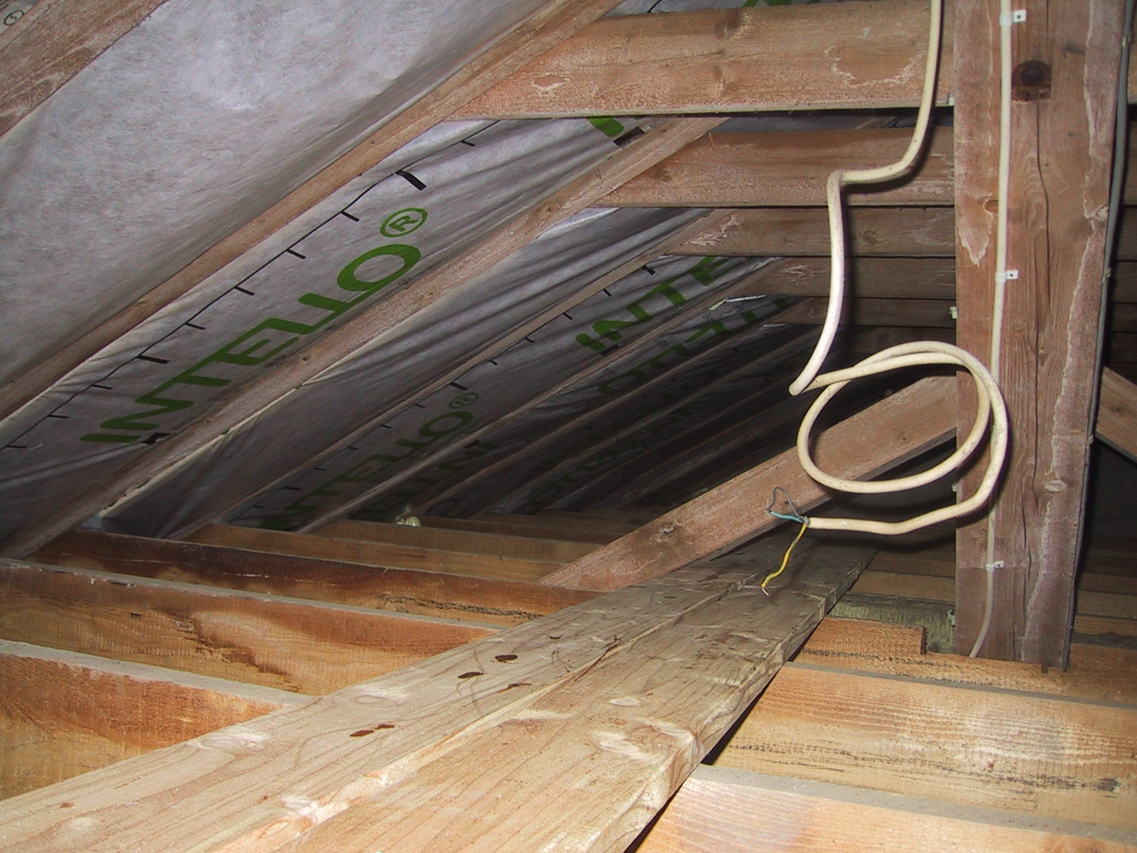

JAU hat geschrieben:Von der Seite betrachtet ist die Änderung dann aber auch nicht mehr so wild. Die alten Dächer haben ja meist recht kleine, quadratische Sparren. Da hat man eh kaum Platz für Zwischensparrendämmung. Ich vermute mal das ihr auch aufgedoppelt habt (neue Sparren auf die alten aufgeschraubt)?
Musstet ihr fürs Dachständer versetzen eigentlich was abdrücken?
Dachständer versetzen hat 815,- Euro gekostet. :(

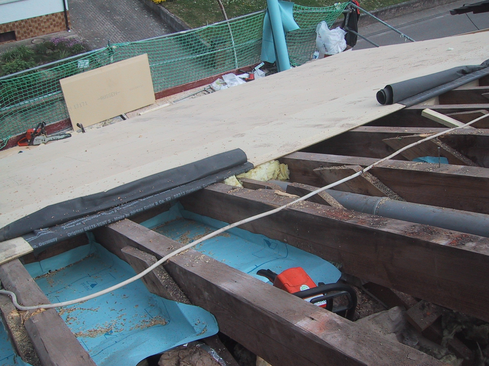

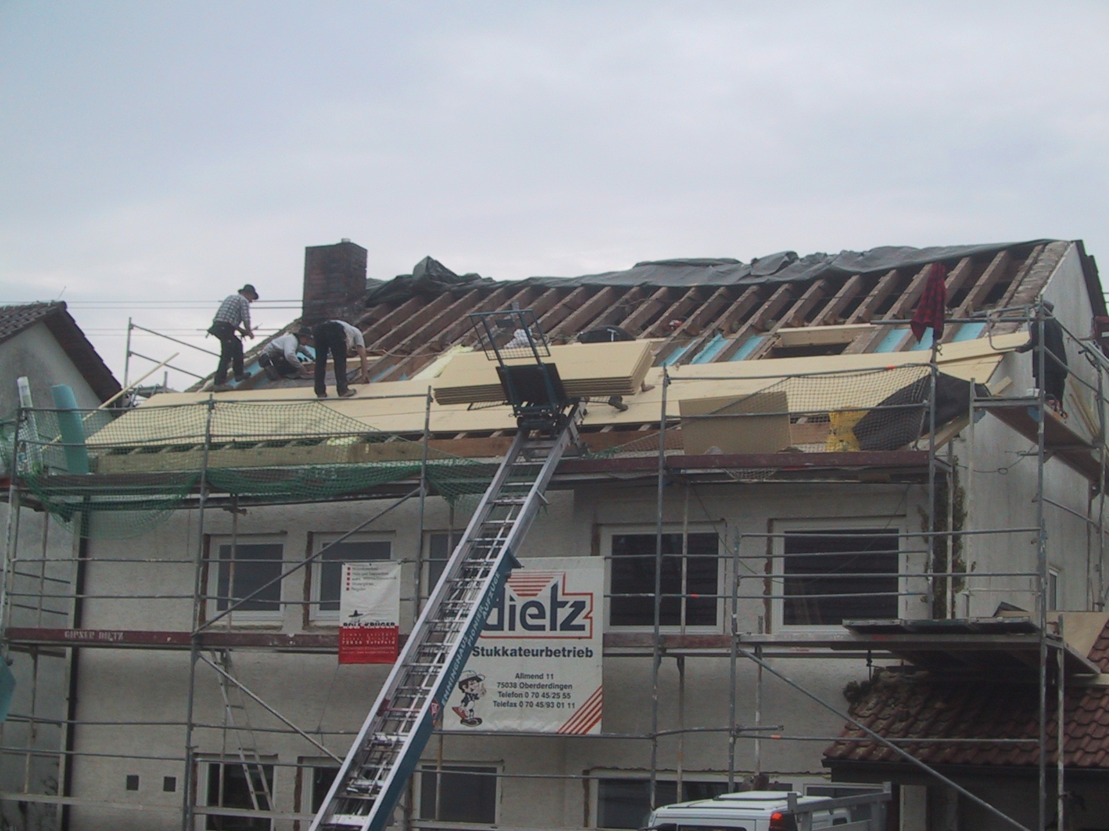

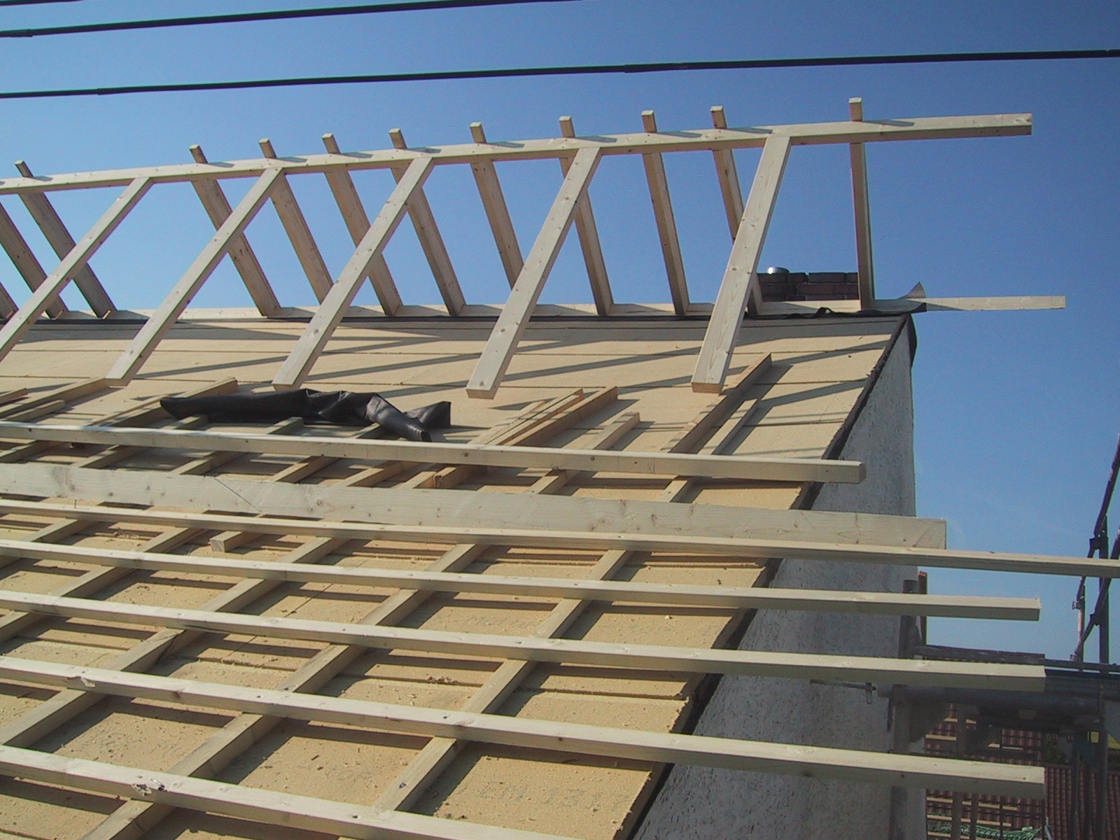

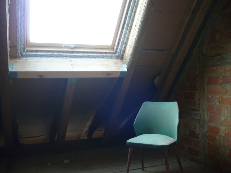

Dachsparren blieben, wurden mit Folie und Isofloc ausgefüllt, darauf Platten und Latten. Hänge nochmal mehr Bilder an.

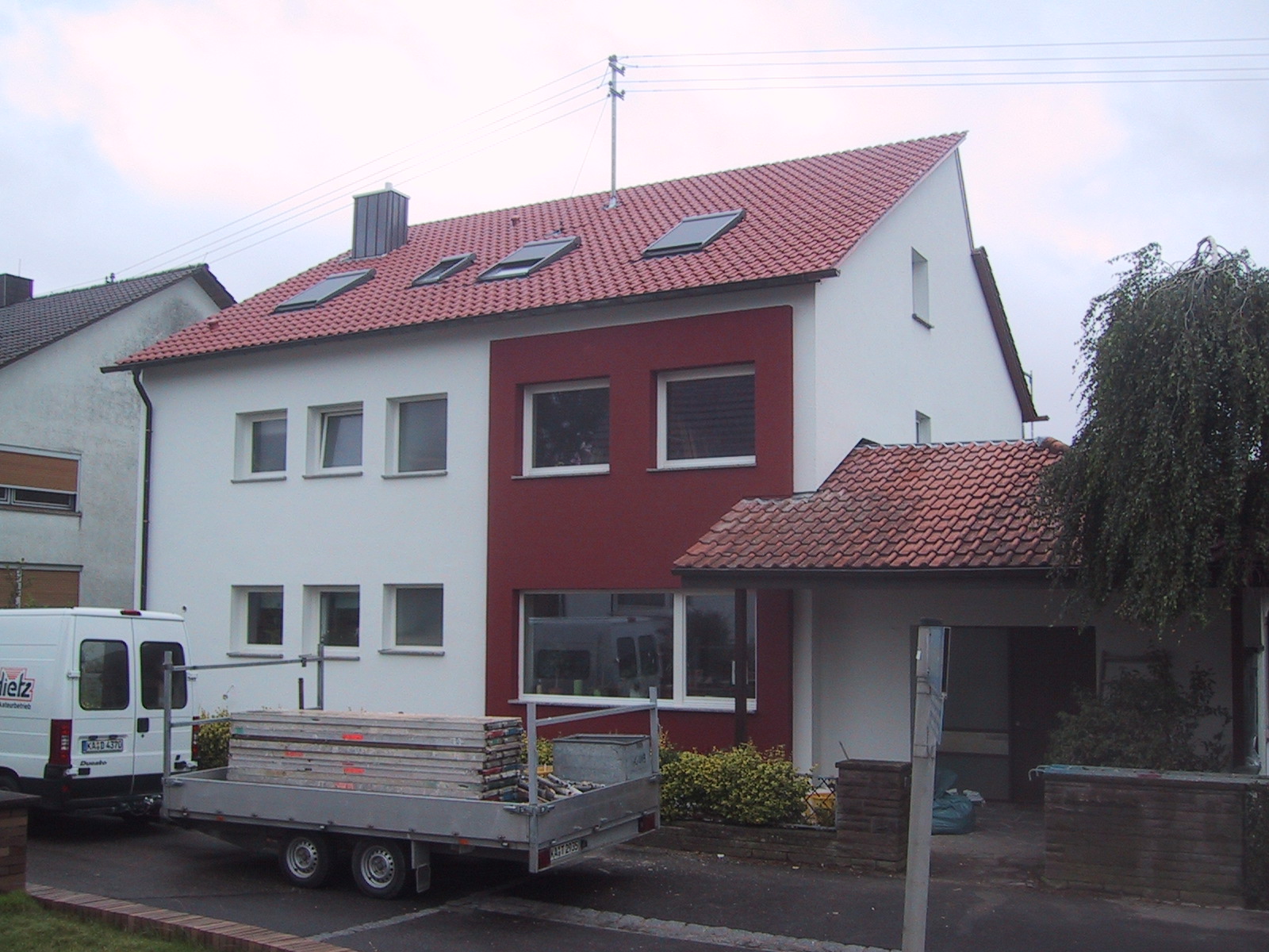

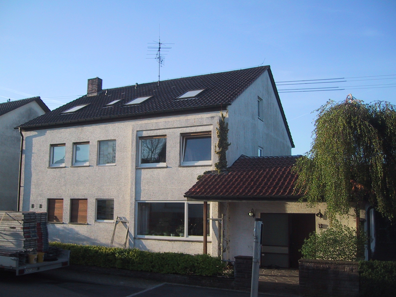

Und wenn ich jetzt schon alle Bilder dahabe:
Vorher-nachher von der Strasse aus.

Die KfW-Vorgaben für Einzelmaßnahme Dach bekommt man mit Zwischensparrendämmung alleine fast nicht mehr hin.
Ich hab nicht viele Bilder wo mans vernünftig erkennen kann:
Die alten Sparren haben ca. 12x12, der neue 10x10. mit Ausgleichskeilen hab ich ca 22-24cm die mit 032er Glaswolle gefüllt sind. Aufsparrendämmung 6cm Holzweichfaser WLG050.

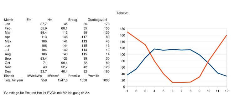

Ich hab mir mal die Mühe gemacht und Solarertrag der Gradtagszahl gegenüber gestellt.
Musst leider die Zahlen von PV denen für Heizung gegenüberstellen und hab auch nix finden könne um die Effizienz in Abhängigkeit vom Einstrahlwinkel zwischen PV und ST zu vergleichen, Speicher- und Kollektorverluste konnte ich auch nicht berücksichtigen.
Es sind Promillewerte im Verhältnis zur Jahressumme. Je größer die ST im Verhältnis zum Heizbedarf umso weiter wird die blaue Linie nach oben geschoben, desto größer aber auch das "verschenkte" Potenzial.
