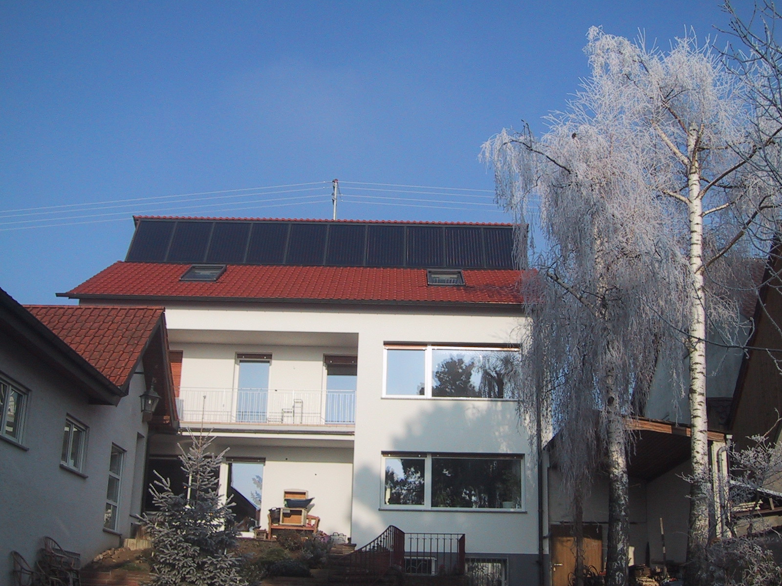

So sieht das jetzt aus:

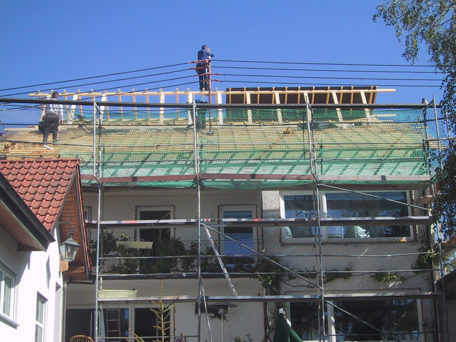

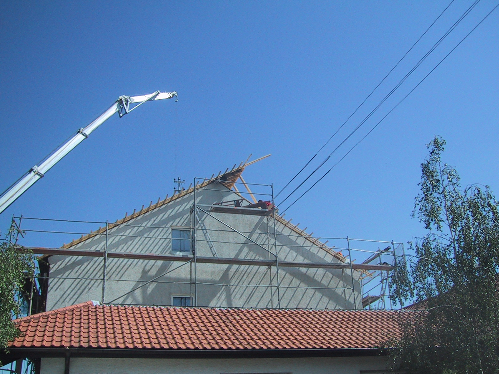

Für die Aufständerung hatte der Architekt die Idee, einfach in Verlängerung der Dachlinie zu gehen und so die Solarthermie optimal zu stellen.
Bilder vom Dach:

trivet hat geschrieben:Aber das Dach war vierzig Jahre alt und sowieso fällig, die Fenster dito.Insofern vermisch(t)en sich Sanierung und Instandhaltung.
Ist aber auch besser die zusätzlichen Kosten gleich zu stemmen, statt zu sagen: "das richten wir später".
Man sieht oft genug das zwar sofort die Fenster getauscht werden, die Fassade aber erst später gerichtet wird. Die Schwachstelle Laibung wird völlig vernachlässigt. :roll:
Von der Seite betrachtet ist die Änderung dann aber auch nicht mehr so wild. Die alten Dächer haben ja meist recht kleine, quadratische Sparren. Da hat man eh kaum Platz für Zwischensparrendämmung. Ich vermute mal das ihr auch aufgedoppelt habt (neue Sparren auf die alten aufgeschraubt)?
Musstet ihr fürs Dachständer versetzen eigentlich was abdrücken?
Bei mir war nur das Spannseil im Weg. Weil die Dödel von der Fremdfirma das aber zu flach montiert hatten (der Firstziegel passte nicht drunter) mussten sie zweimal ran. Kosten: keine.
