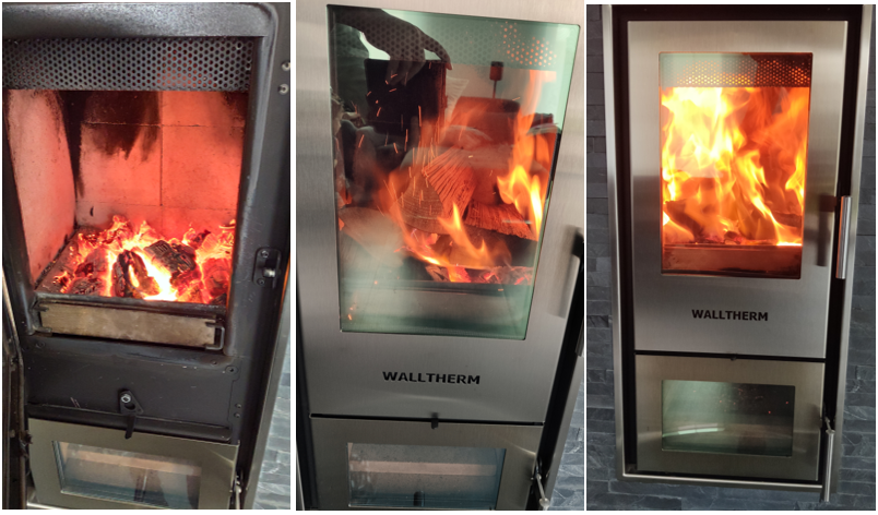

Könnt ihr bitte vielleicht ein Paar Bilder von eurem Abbrand reinstellen???
Würde mal gerne sehen wie es so bei euch brennt. Nicht das ich zu große Ansprüche an das Schätzchen stelle

Wenn ich es auf den Fotos richtig erkannt habe ist die Technik unter dem Ofen angebaut, nicht seitlich.WaHa hat geschrieben: 10. Nov 2020, 21:21 Der Vajolet hat seitlich keinen Kasten. Diese Type ist etwas anders aufgebaut als z.B. Wilder Kaiser.
Was halt auch etwas aus der Bahn wirft ist der Umstand das der Schieber vorne bei den alten Öfen für Sekundärluft war und beim Vajolet jetzt Primärluft beeinflussen soll.
Was mir bei den Bildern nicht so gefällt ist das doch eher geringe Glutbett. Versuche mal früher nachzulegen.
Kleinere Holzstücke zu Beginn könnte auch helfen. Bauholz (Nadelholz) ist nicht so gut weil es wenig Glut gibt.

ich habe jetzt noch ein paar Mal in den letzten Tagen geheizt bzw. getestet.
Habe mit frisch angeliefertem Holz ca. 12-13% Restfeuchte geheizt.
Auch den Punkt mit wenig Glutt habe ich in Angriff genommen sowie mehr Holz nachlegen getestet.
Die Flammwand habe ich ebenfalls wieder eingesetzt und damit zwei Mal geheizt. Aber ich muss sagen damit war es deutlich schlechter.
Deswegen habe ich die Flammwand wieder raus genommen.
Wie vorgeschlagen habe ich das Rohr von den Schornstein entkoppelt und die Verbrennungsluft aus dem Raum bezogen.JAU hat geschrieben: 12. Nov 2020, 09:42 Schnelle Lösung wäre LAS trennen, unten verstopfen und einfach Raumluft nehmen (ev. Fenster kippen).
Konnte aber überhaupt keinen Unterschied feststellen.
Vielleicht liegt es aber auch daran, dass ich die Verbrennungsluft direkt aus dem Aufstellraum bezogen habe. Diese Luft ist ja dann schon aufgewärmt.
Ich könnte natürlich auch nochmal ein Rohr in die Garage verlegen und von da die Verbrennungsluft beziehen. Erstmal zum Testen bevor ich alles aufreiße.

Folgendes habe ich auch nochmal geprüft/getestet.
Habe den Ofen angeheizt. Nach dem Aufheizen habe ich die Verbrennungsluft vom Schornstein getrennt und aus dem Raum bezogen.
Mit einem Feuerzeug habe ich mal geprüft wie die Zugrichtung ist.
Die Verbrennungsluftrichtung in dem Schornstein ist demnach FALSCH
Jetzt mal für mich nochmal.
Die Verbrennungsluft muss ja in Richtung Ofen strömen. Von sich aus wird diese es nicht tun.
Muss also der Kaminzug so viel größer sein damit er es schafft die Verbrennungluftrichtung umzukehren?
Sonst kommt doch nie genug Verbrennungsluft am Walltherm an.
Habe ich diesen Effekt nicht wenn ich einen externen Verbrennungsluftkanal anschließe????
Danke euch im Voraus!
