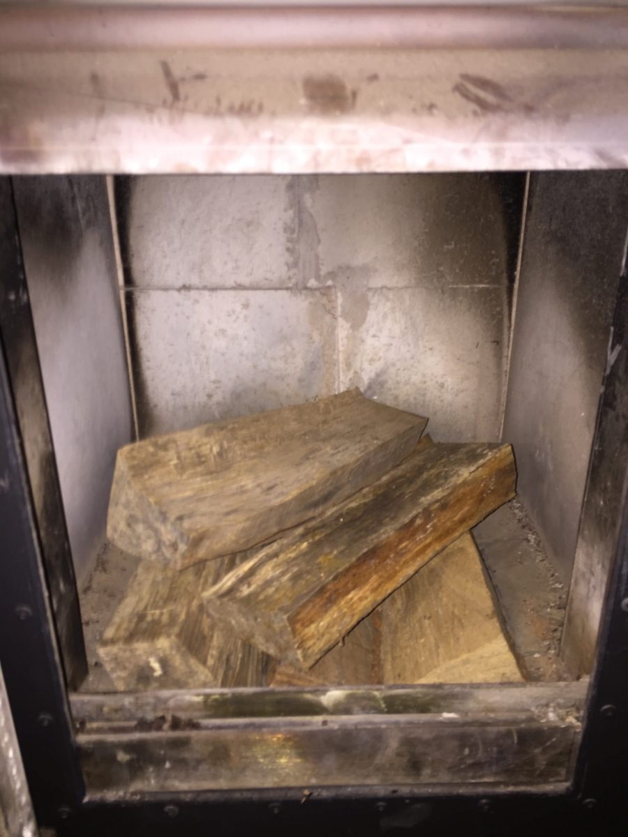

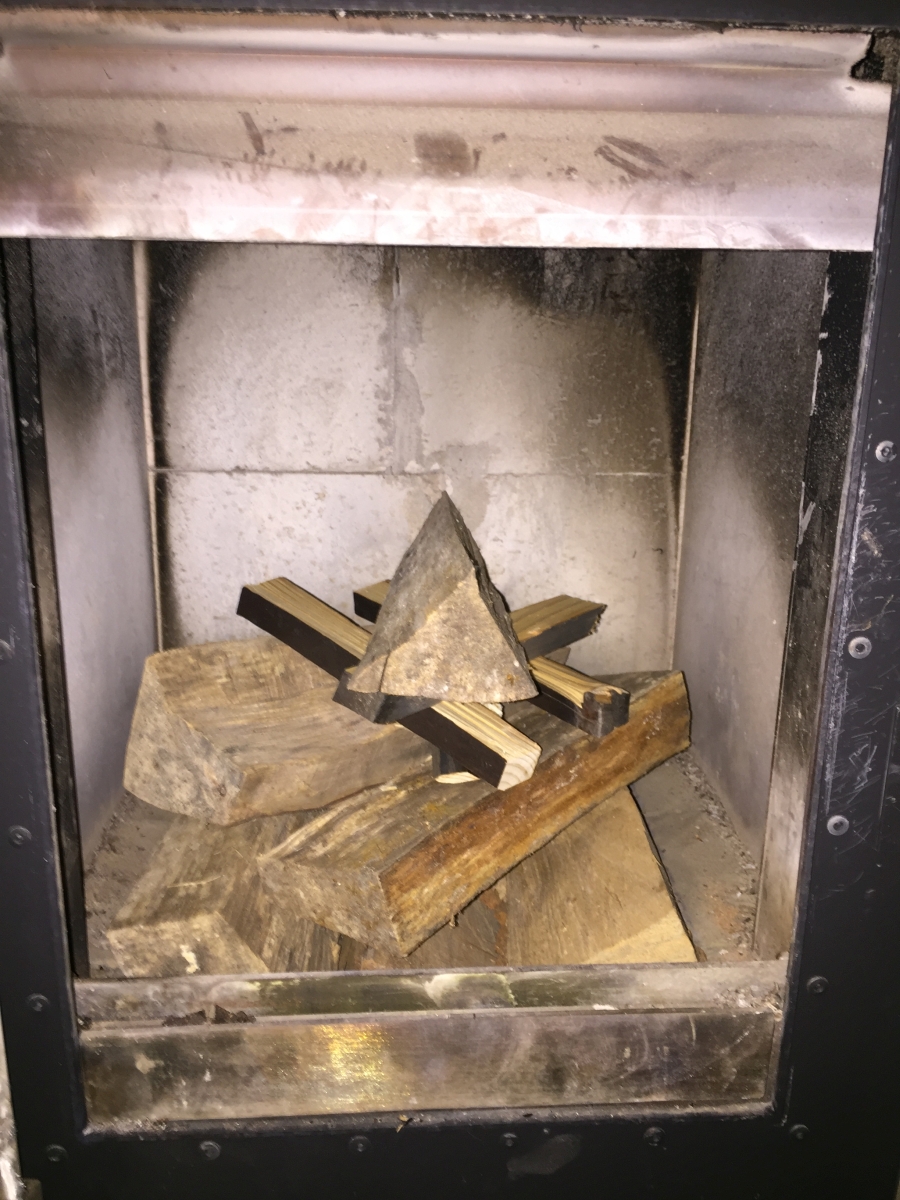

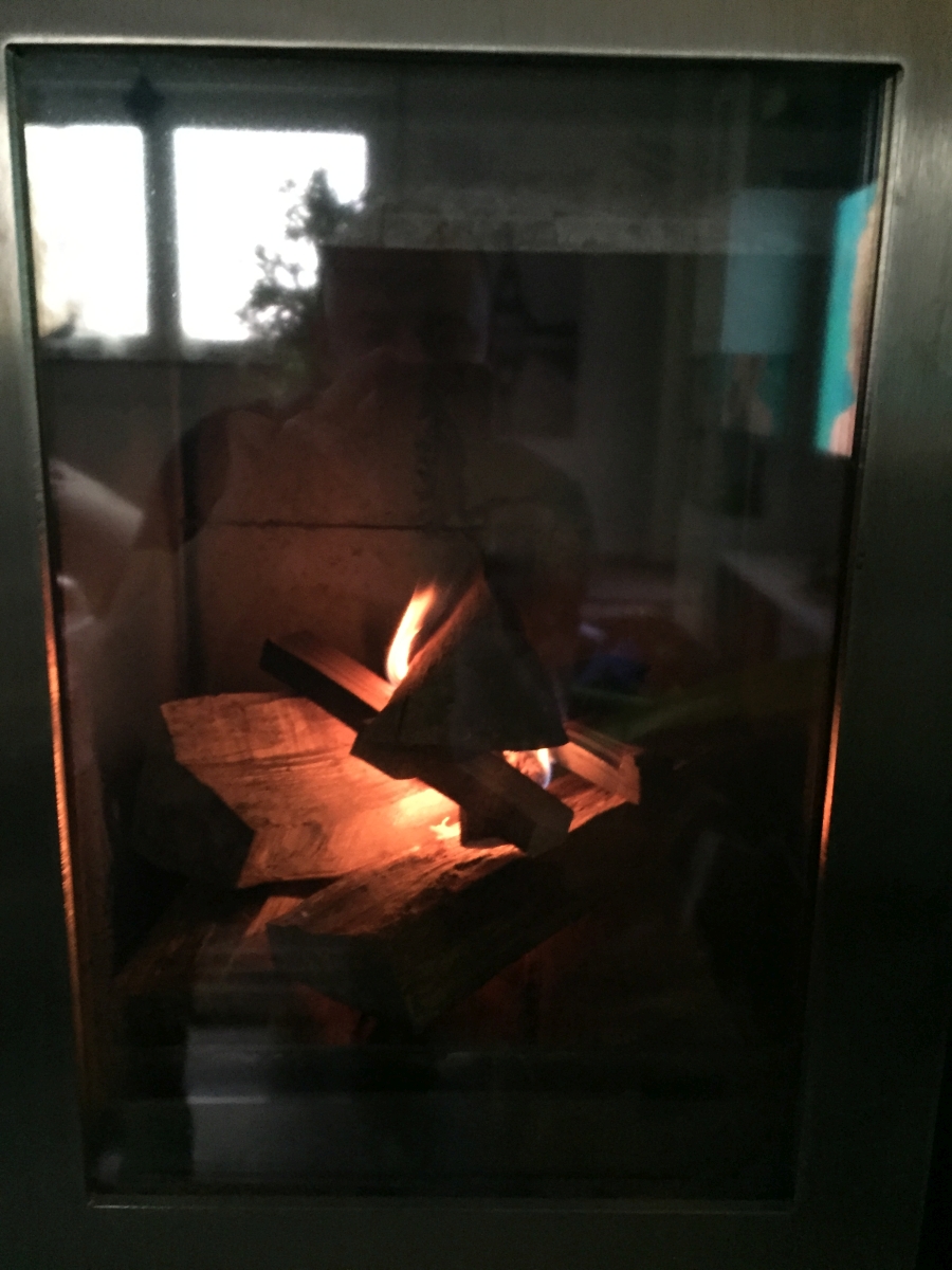

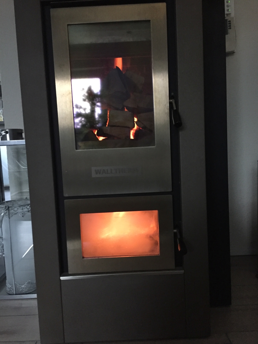

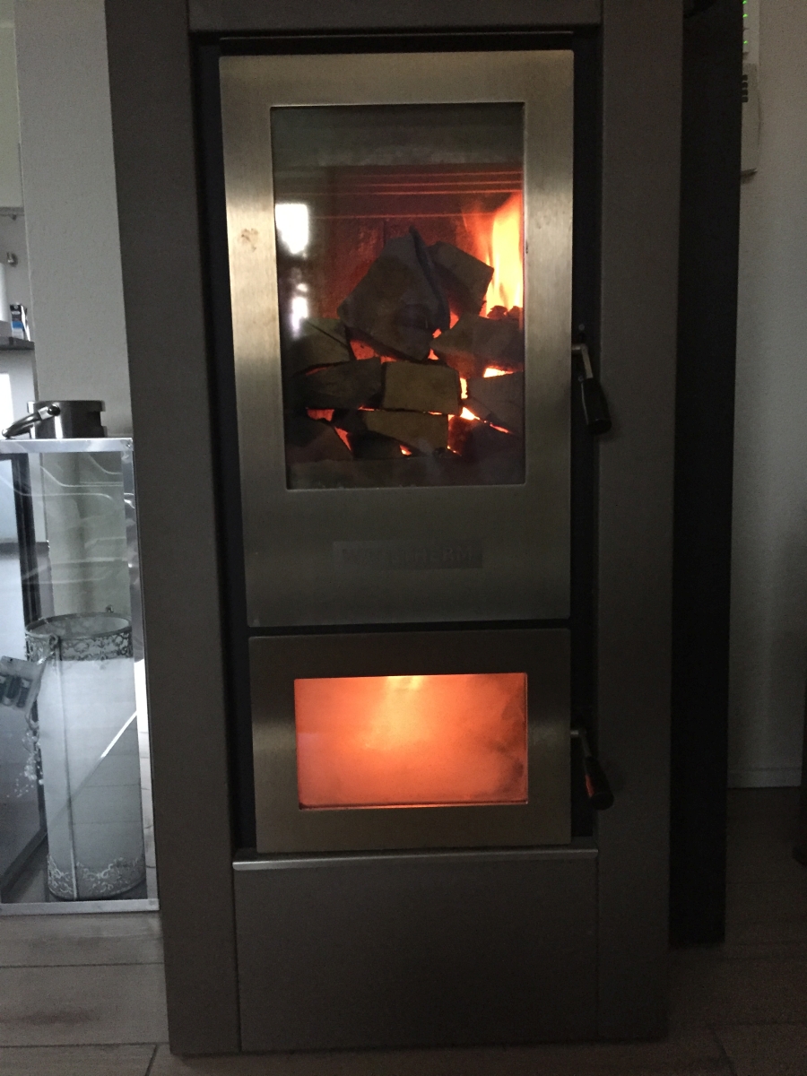

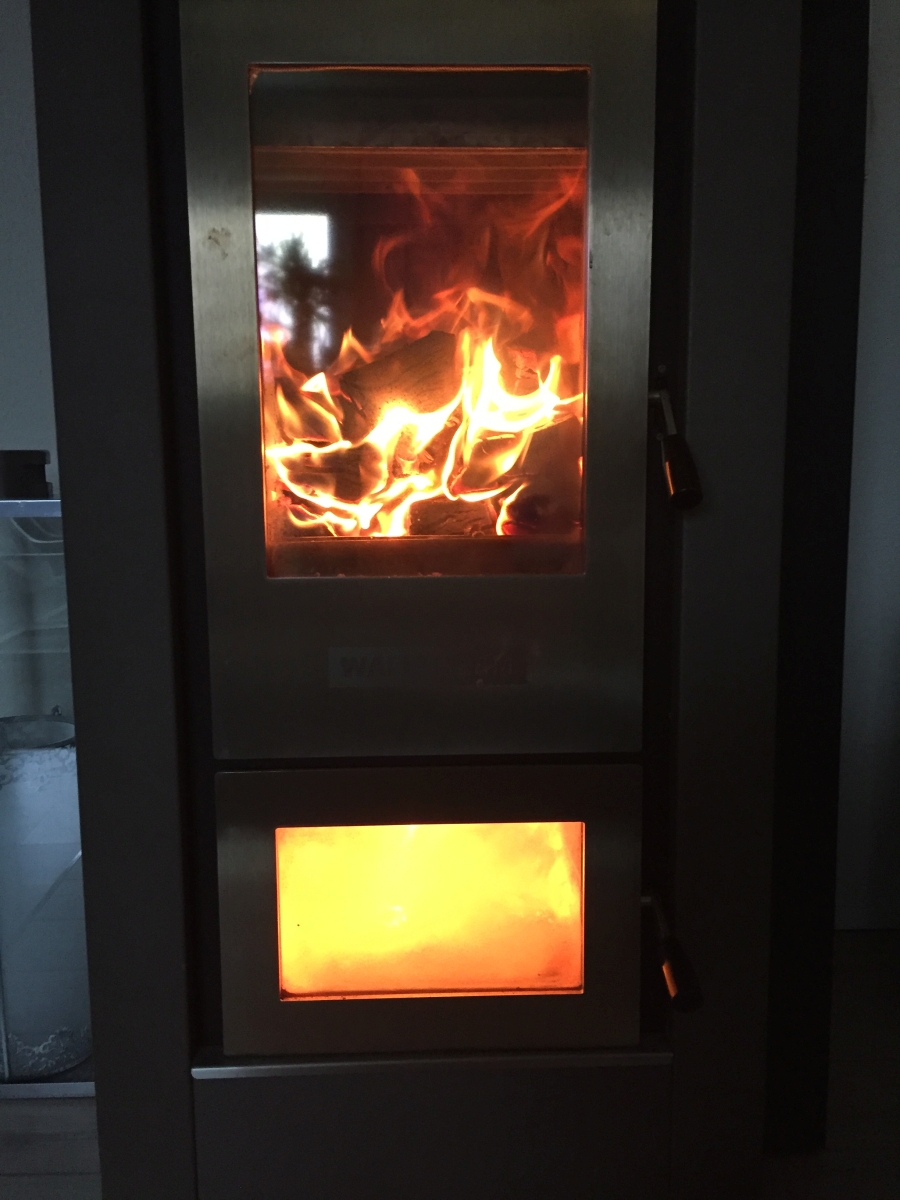

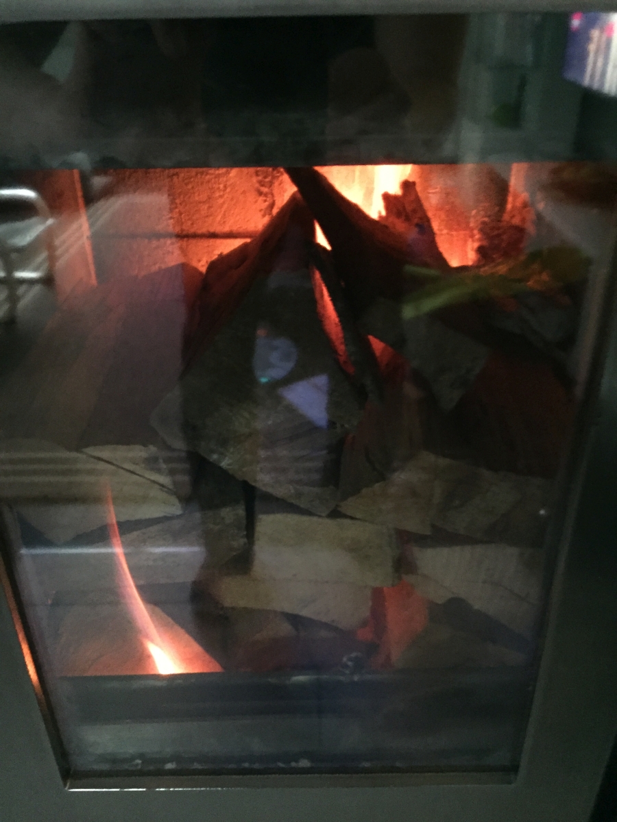

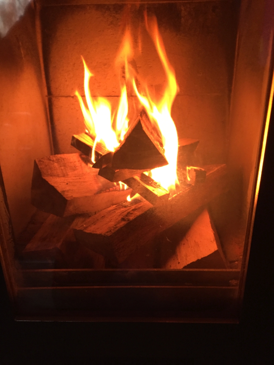

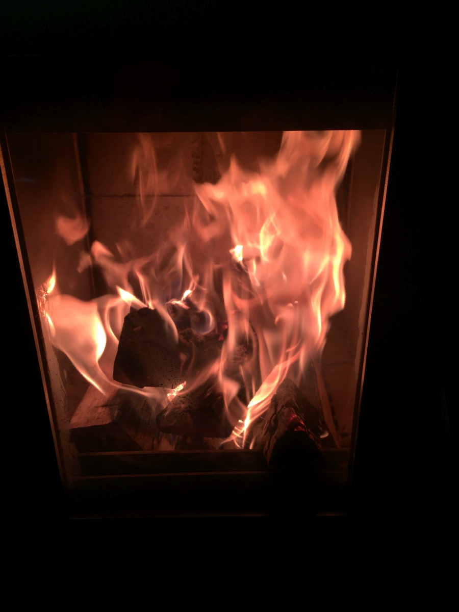

Hab mal grad eine kleine Fotoserie zum "langsamen und gleichmäßigem Anfeuern" gemacht
(speziell bei "Zugproblemen" bzw. große Masse des Schornsteines)
Wie gesagt, langsam und gleichmäßig
Weniger Holz sollte es aber nicht sein
Es vergeht ca. 1h bis der Walli voll bestückt wird.
(habe bewusst untere Tür zugelassen und auch so gestapelt)
Und los gehts, stapeln... 09:50 Uhr anzünden 09:55 Uhr 10:15 Uhr 10:30 Uhr 10:45 Uhr ...jetzt werde ich auflegen Find ich persönlich ganz wichtig
...die ersten Stücke über der Düsenöffnung sollten etwas kleiner sein (meine waren hier jetzt schon fast "extrem" klein)
Finde dies wichtig, da dann direkt schön vergast wird und diese auch schnell und sauber brennen.
Man hat dann später keinen Stress mehr
(sind nur so kleine Erfahrungen)
Ofen bestücken und Feuer frei

Re: ZUGPROBLEME IM VERGASERBETRIEB

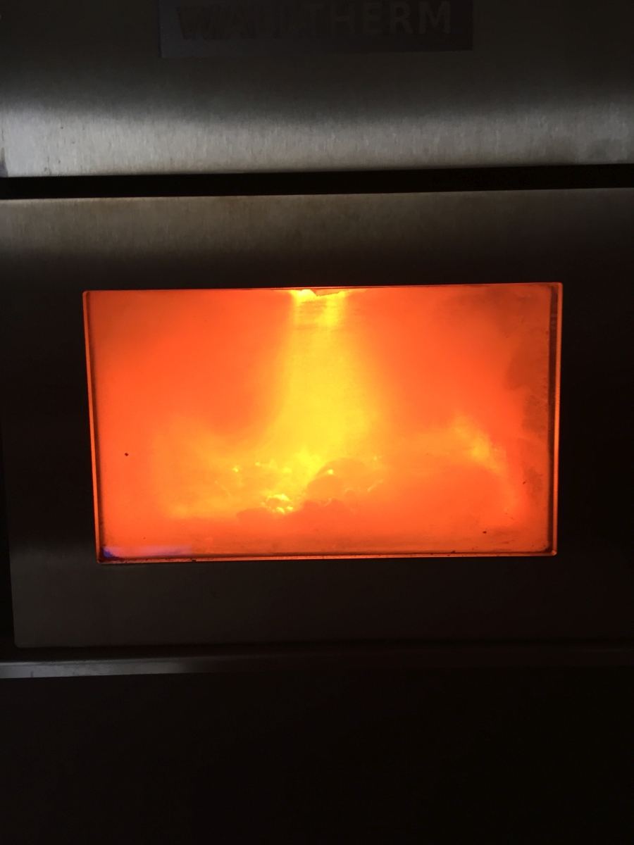

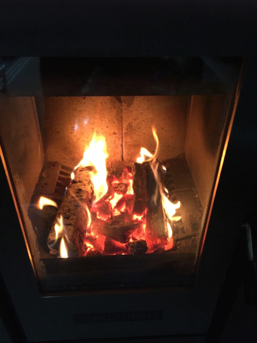

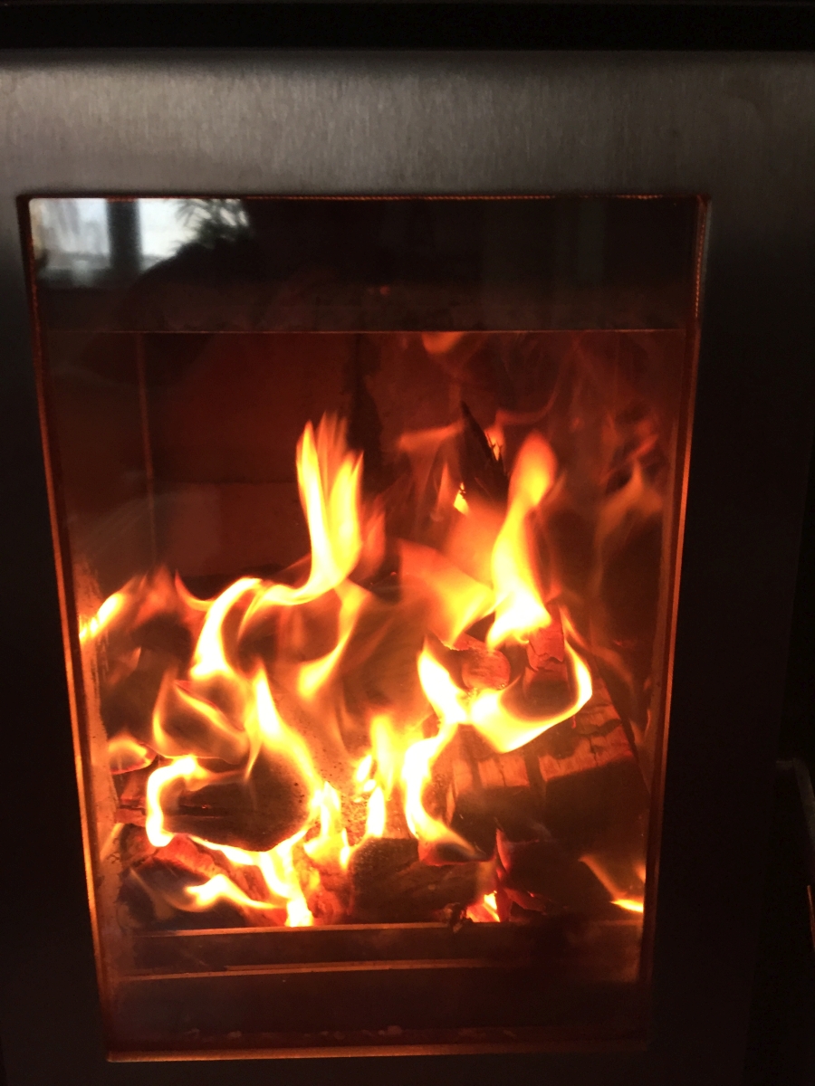

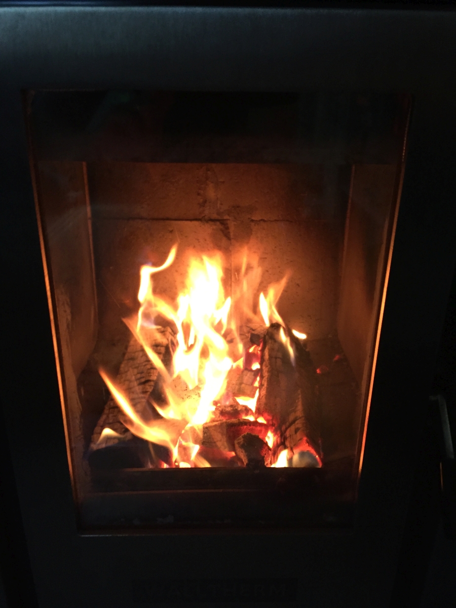

10:55 Uhr
11:20 Uhr
Wie man sieht, Holz "burnt"
...die Brennerkammer wurde das das Anheizen auch schön auf Temperatur gebracht.
Weiterhin wurde dadurch auch die Rücklaufanhebung schön gleichmäßig auf Temperatur gebracht
So kann der Walli nun perfekt vergasen und macht auch ein recht schönes Flammbild
(Flammbild hängt natürlich davon ab, wieviel Luft ihr in die obere Kammer gibt
Und wie gesagt, langsam, keine untere Tür zu Hilfe genommen
