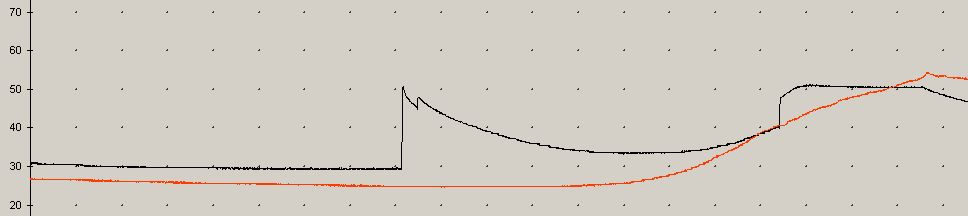

Re: Rücklaufanhebung direkt beim Walli?
Verrohrung kann man in meinem Wallithread sehen. Der Rücklauf von der FriWa geht senkrecht nach unten und dann waagerecht bis zum Pufferanschluss.
Ich deute den Temperaturverlauf in der Art dass das warme Pufferwasser durch den Rücklauf in die FriWa strömt.
