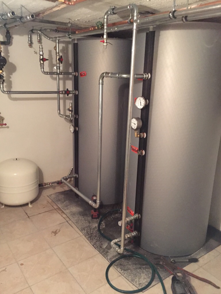

Das hat ein bekannter ( heizungsbauer ) gemacht ich kann nur Bilder machen hoffe das reicht. Ich habe 2x 500 Liter
Re: Rücklaufanhebung
Wär mal interessant zu wissen, was da wie und wo angeschlossen ist.
Du hast ja den Walli, eine Gastherme und Solar soll ja auch noch dazu.

Freeliner hat geschrieben:es muss doch aber einen Plan existieren wie ihr das alles anbindet,
Holger hat geschrieben:Das macht alles mein Heizungsbauer
Find ich jetzt auch nicht all zu wichtig.
Die beiden Schwachpunkte die mir sofort ins Auge gesprungen sind stehen da auch nicht drin: Automatikentlüfter am Walli und Wärmesiphon an den Pufferabgängen.
Holger hat geschrieben:Ich habe heute meinen Ofen wieder 3 Stunden laufen lassen und ganz wenig nur den Puffern geladen wie kann das sein ca 13 Grad in 3 Stunden ohne Abnehmer finde ich zu wenig
Ich nehme an das die beiden Leitungen die an der Decke rechts aus dem Bild führen die Leitungen zum Ofen sind? Dann ist das keine Überraschung.
Normalerweise wünscht man sich beim Laden des Puffers eine Schichtung. D.h. die Temperatur steigt in einem relativ kleinen Bereich stark an. Den Bereich sieht man aber erst wenn er am Thermometer vorbei kommt. Es ist nur eins montiert und das noch recht weit unten. 3h sind da nix.
Holger hat geschrieben:Irgendetwas stimmt nicht nach 3 Stunden ist das Wohnzimmer ca 35 Quadratmeter auch nur so warm das es einem nicht kalt ist
Ich nehme an das es ein Massvibau ist? Dann ist es völlig normal. Wenn die Wände kalt sind kann die Raumluft 20°C haben und es fühlt sich immer noch unangenehm an. Die Masse muss erst mal auf Temperatur gebracht werden. 3h sind da nix.

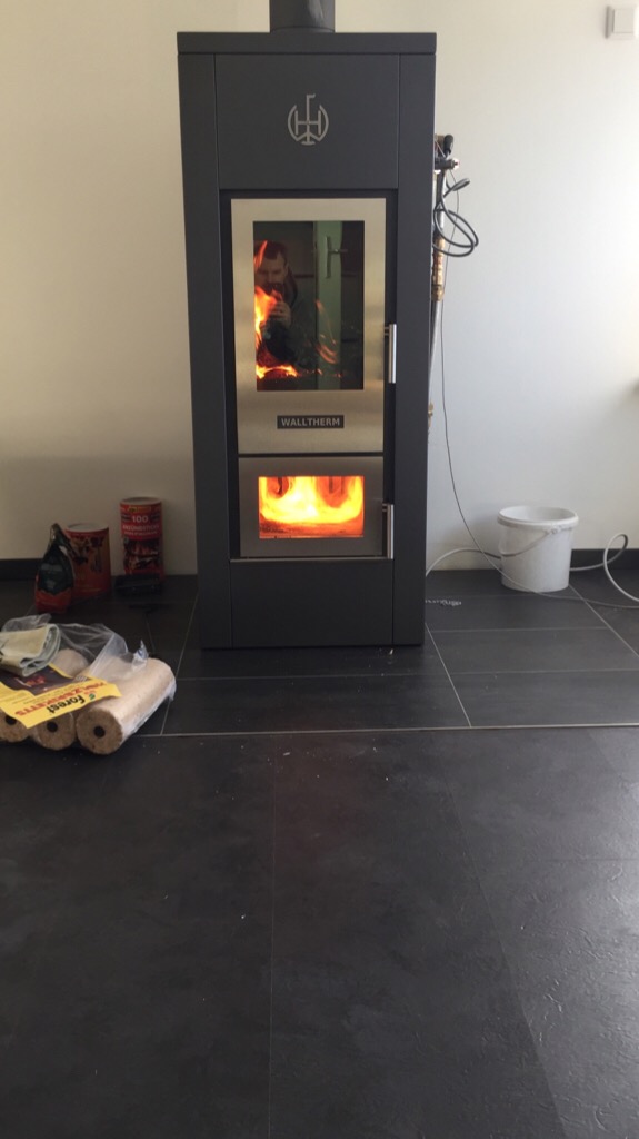

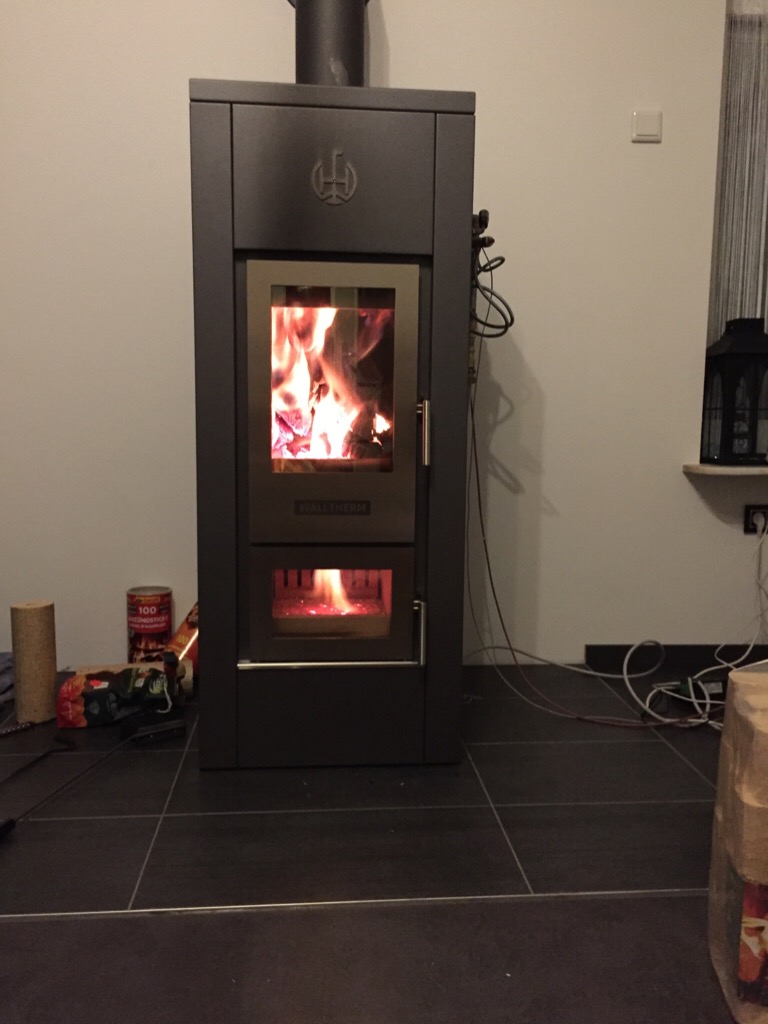

Automatikentlüfter am Walli habe ich nicht wo gibt es sowas? und Wärmesiphon an den Pufferabgängen habe ich bestimmt auch nicht Dazu kommt halt noch das meine vergaserflamme mit Holz schwach aussieht und mit teuren Briketts gut hier mal Bilder zum Vergleich nicht meckern über den Kabelsalat bin noch nicht ganz fertig
