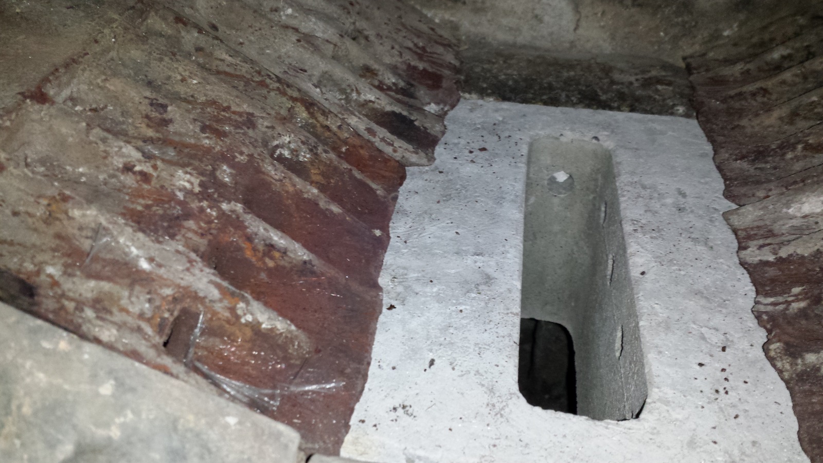

Also des sieht aber nicht schön aus hinter den Steinen.
Glaub ich schau da lieber garnicht erst nach. :lol:
Naja zu den Rosten... es ärgert mich schon etwas, die anderen drei Roste sind noch Top.
Es hat nur des eine verzogen weil es mit Schlacke zu war und so die Kühlung nicht mehr gewährleistet war.
Man sieht recht gut das zerstörte Rost.

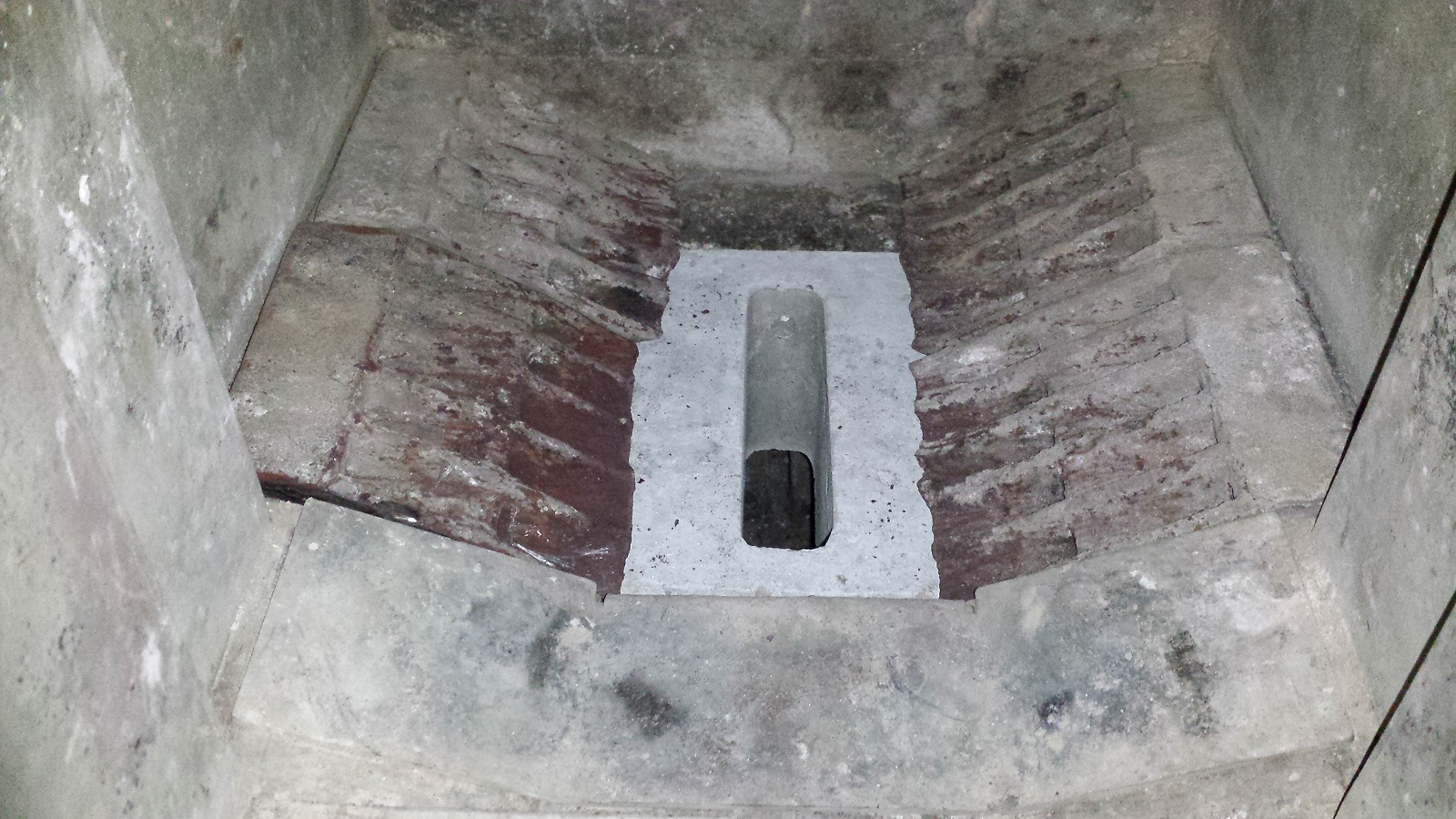

Hast du die Düse mit Absicht andersrum eingesetzt? 8-)

Mensch JAU, musst mal aufmerksam meinen Beiträgen folgen ;) :lol:
Dann wüsstest dass ich das Loch eh zu mache :mrgreen:
Auch zwei weitere Löcher je Seite sind mit Calziumsilikat verschlossen.
Im Prinzip könntest du beim gießen das stirnseitge Loch ganz weg lassen, ich behaupte mal das braucht niemand.
Bin echt gespannt wie lange der neue Block mit dem jetzt anderen Beton hält.
Aber zur Frage... ne keine Absicht, eher Zufall beim Zurechtflexxen. Ich muss die Vorderseite auch etwas bearbeiten dass es zu den Führungsböbbels der Orginaldüse passt, dass das dort genug Platz zum arbeiten hat. Denke die Böbbels werd ich beim nächsten mal aber auch wegflexxen. Hab die Düse an der Stelle etwas arg gekürzt... hab desmal mehr Dichtschnur an der Stelle reinstopfen müssen.
