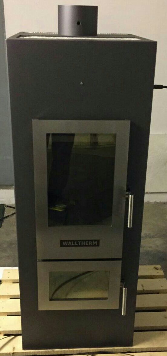

So mein Walli die ist da es ist ein schwerer Klapper wie habt ihr den denn euren Aufstellraum bekommen? Muss ich unter den Walli die eine Glasplatte machen? Oder die Glasplatte vor den Walli?
Re: Fange bei 0 an
Achso habe ich vergessen der Fußboden ist Vinyl
Re: Fange bei 0 an
Mitm Stapler aufn Balkon, von dort mit Sackkarre zu zweit ins Esszimmer. Der Rahmen der Balkontüre war stabil überbaut.Holger hat geschrieben:So mein Walli die ist da es ist ein schwerer Klapper wie habt ihr den denn euren Aufstellraum bekommen?
Beim Senior haben wir eine stabile Treppensackkarre vom Metallbauer geliehen und zu dritt oder viert die sechs Stufen vor der Haustüre überwunden.
Rechtlich muss nur der Bereich vor dem Ofen mit unbrennbarem Material abgedeckt werden. Es ist also nicht notwendig den Walli auf die Platte zu stellen. http://www.schornsteinfeger-pi.de/Downl ... inofen.pdfHolger hat geschrieben:Muss ich unter den Walli die eine Glasplatte machen?
Das letzte Wort hat aber immer der Bezirksschornsteinfegermeister, also am Besten direkt ihn Fragen!
Beachte auch das man, wenn der Ofen drauf steht, das Glas zum Boden hin abdichten muss. Sonst kommt Dreck drunter den du nicht weg bekommst aber durch das Glas siehst.
Liegt die Platte nur vor dem Ofen kannst du sie noch anheben.
Alternativ kannst du das Ninyl aber auch aussparen und ne große Steinplatte legen lassen.
Mir persönlich gefällt Glas in dem Bereich nicht, wenn dann würde ich gebürsteten Edelstahl nehmen.
Aber ich hab ja Tonfliesen, daher stellte sich die Frage eh nicht...
