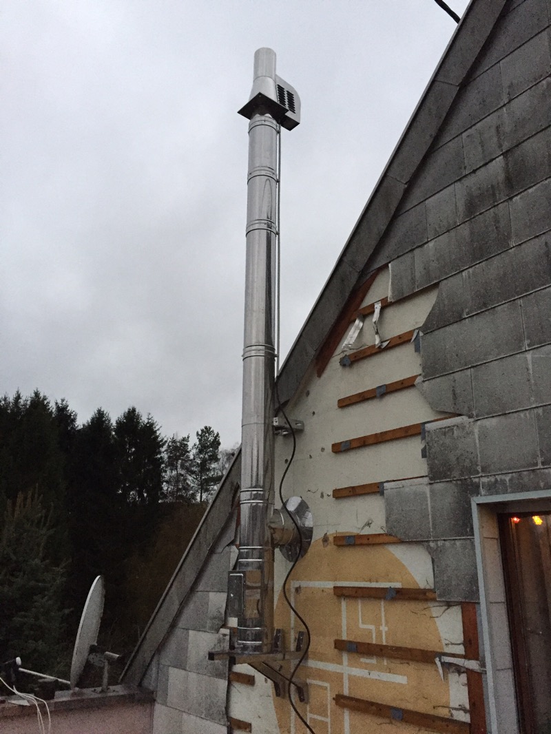

Hallo .. Wollte mich mal melden und mein kleinen Fortschritt berichten ...
Der Kamin steht und weil er nicht so hoch werden sollte (sieht SCHEISSE aus) hab ich mich für den Draco Rauchsauger entschieden ... Bilder folgen ..

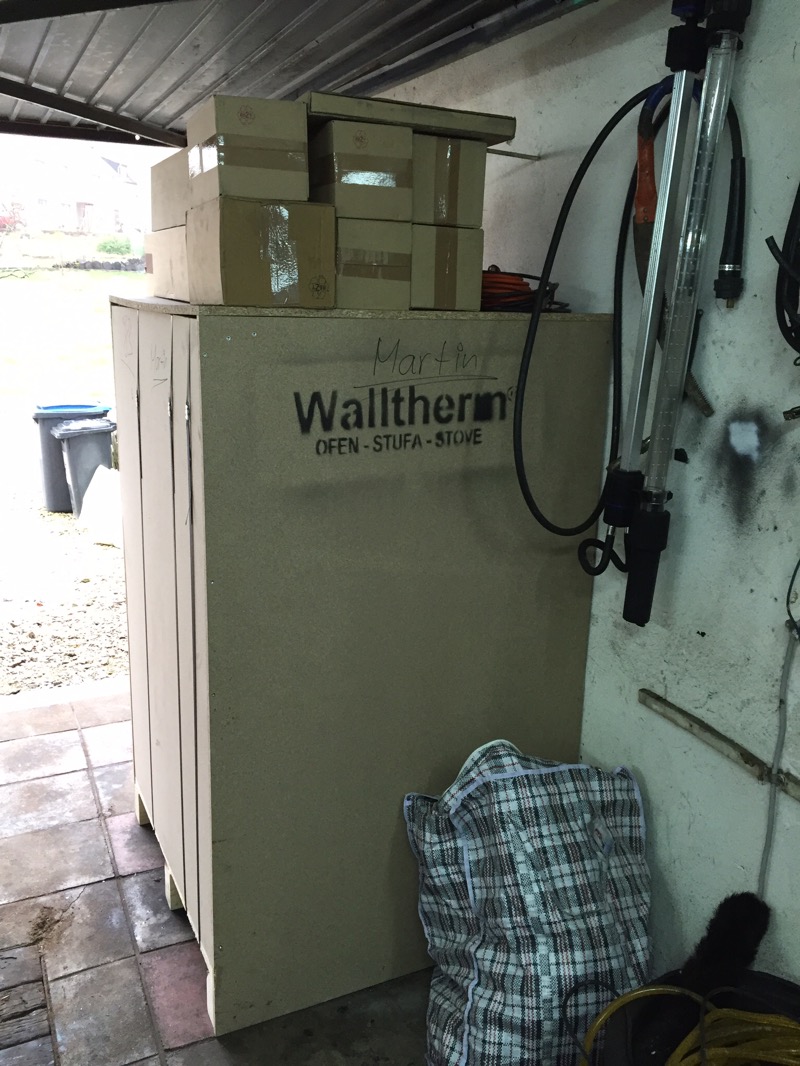

Der walli steht in der Garage eingepackt :)

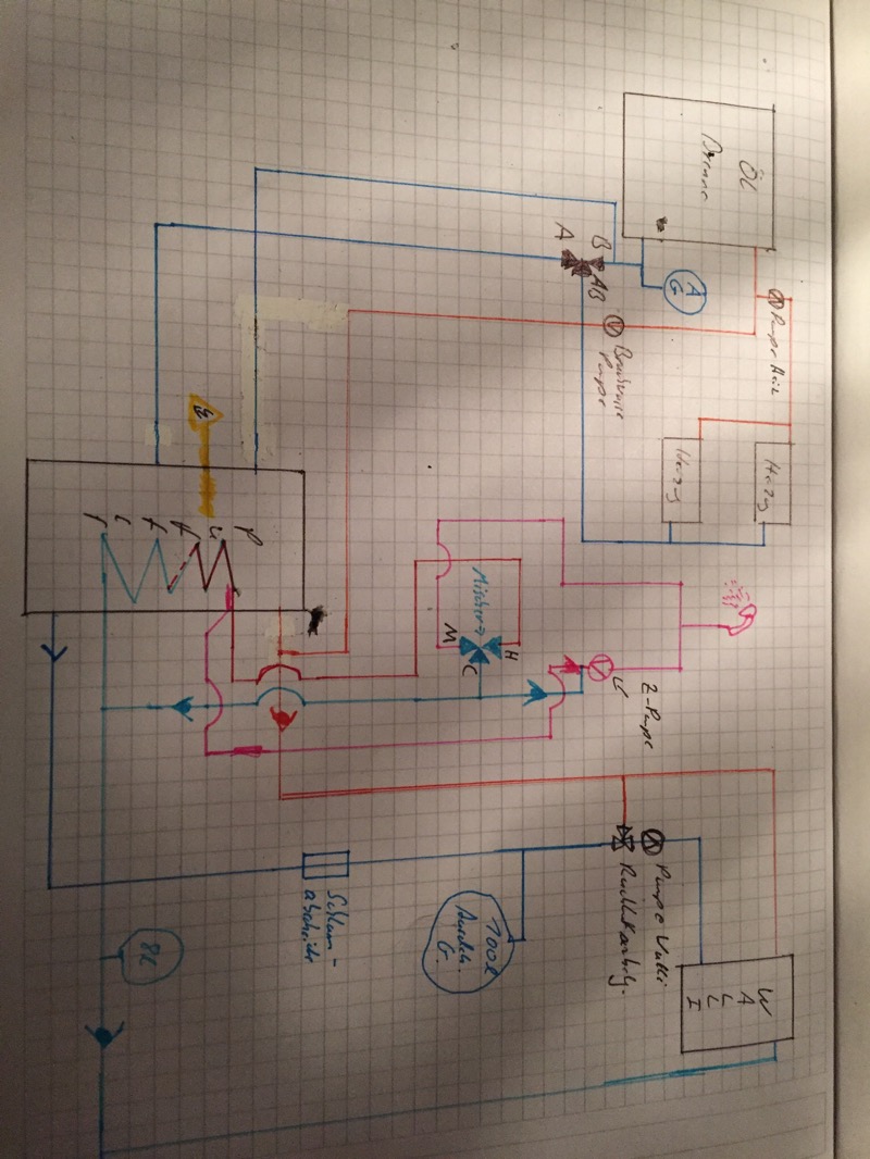

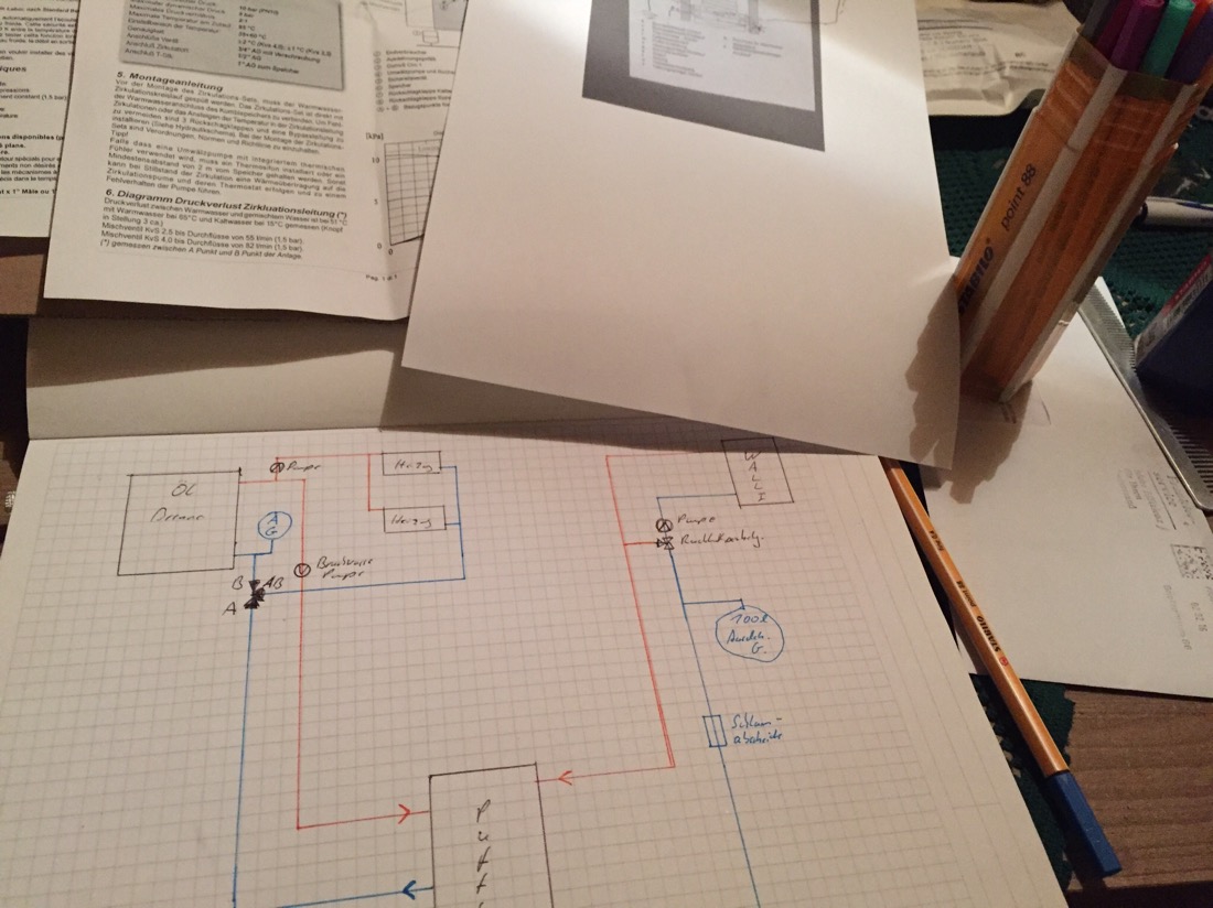

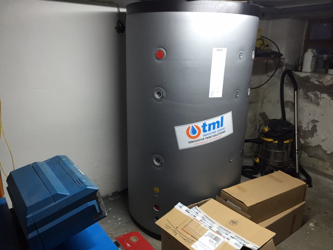

Hier der Puffer und meine angefangene Zeichnung zum verlegen der Rohre

Die Anbindung von Ölkessel und Heizkreis ist ... besonders. :shock:
Wie planst du Warmwasser berreit zu stellen?

Das stimmt jau ... Ich habe ihn mal verbessert denke das er so stimmt aber ich lasse mein heizungsmacher nochmal drüber schauen bevor ich anfange zu löten ...
Warm Wasser wird über ein Zirkulation set im Puffer wellrohr schleife aufbereitet ..

  • Im Brauchwasserbereich sind Rückschlagventile falsch herum eingezeichnet.
  • Im Wellrohr müsste ein Zirklulationsanschluss (ein wenig tiefer als der Warmwasserabgriff) vorhanden sein, ansonsten ist das Vorhaben (Zirkulation) zweckfrei.
  • Ungeregelter Heizkreis ist nicht mehr üblich.
  • Der Heizkreis wird keine Wärme aus dem Puffer entnehmen. Absicht? (Hinweis: zu einer Pumpe gehört auch immer ein Rückschlagklappe).
