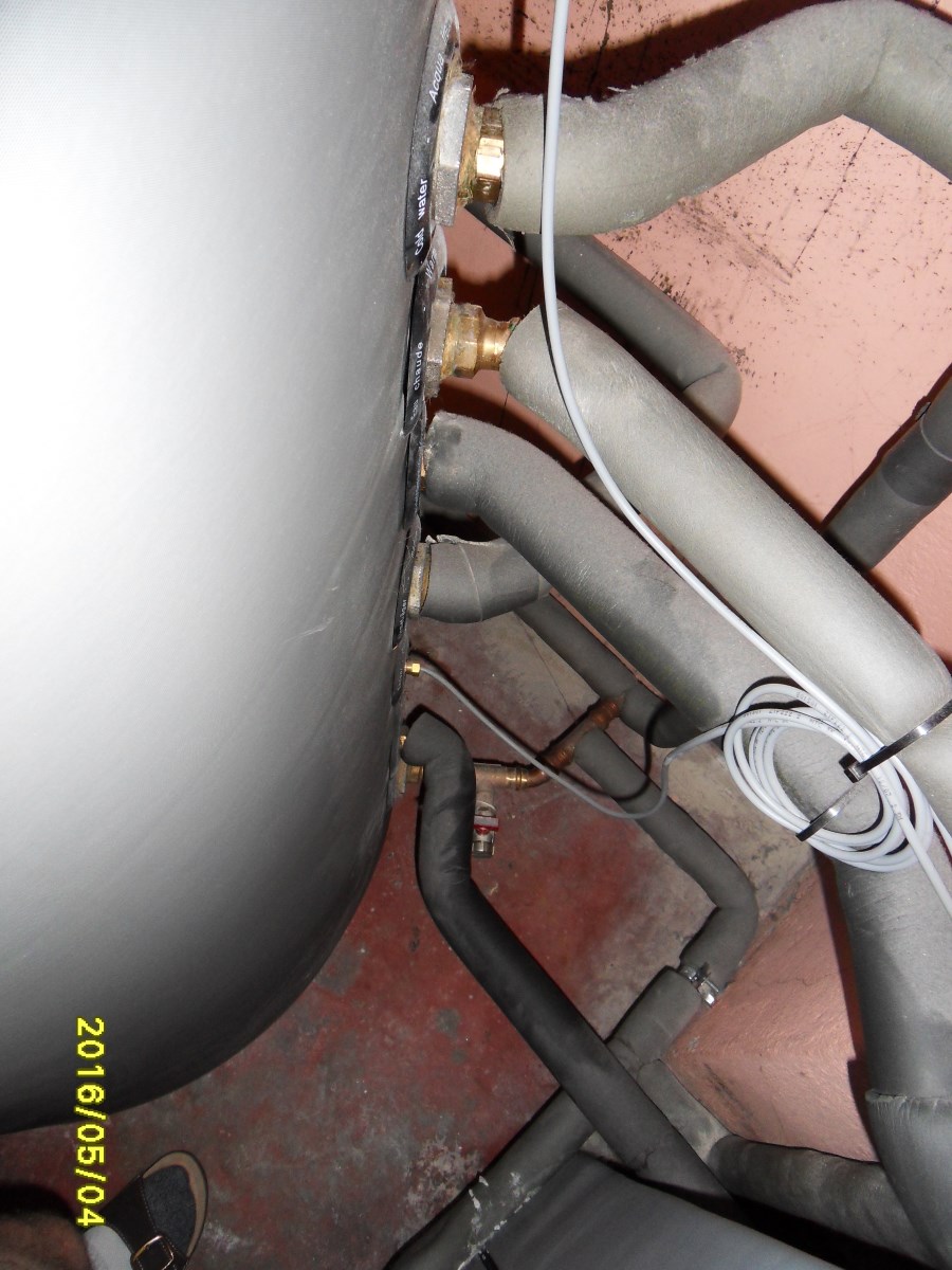

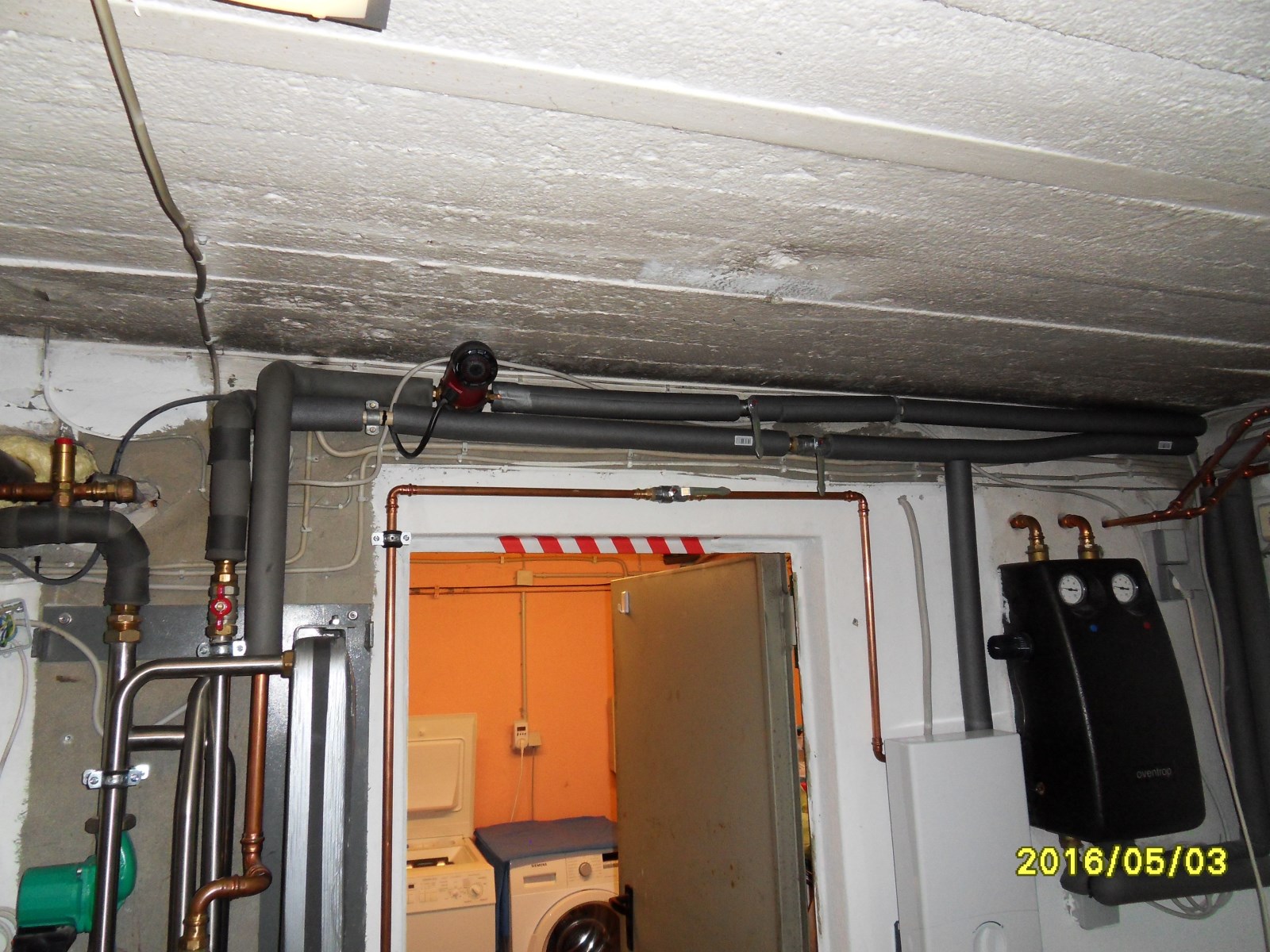

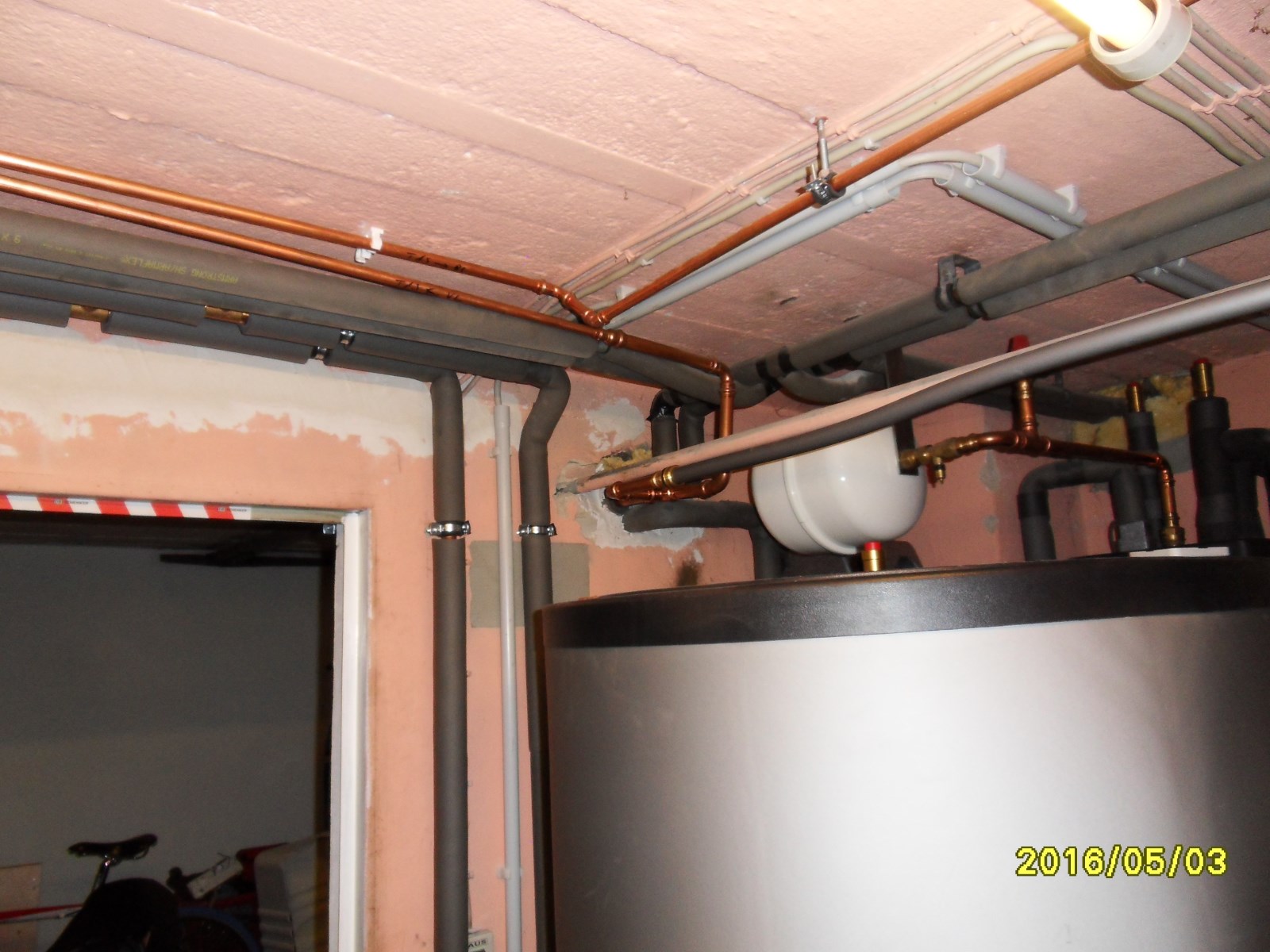

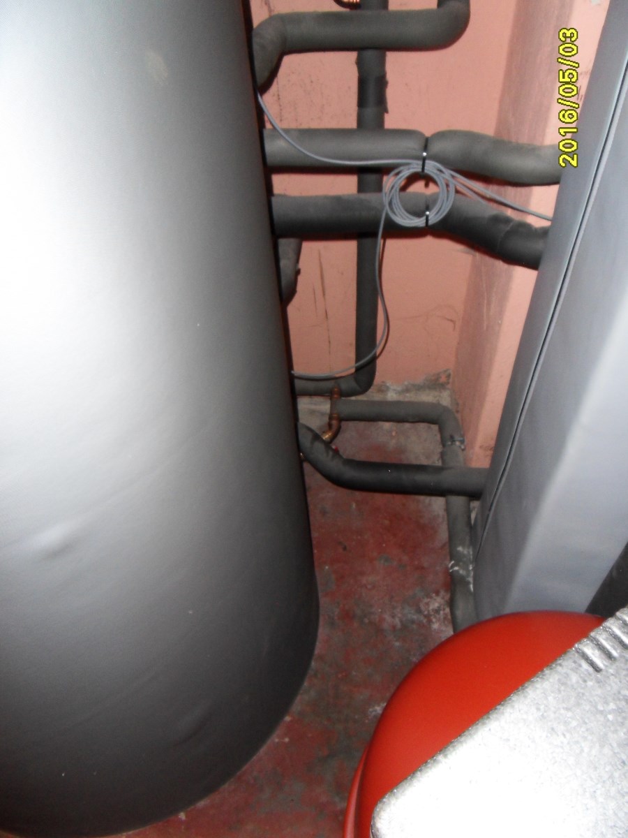

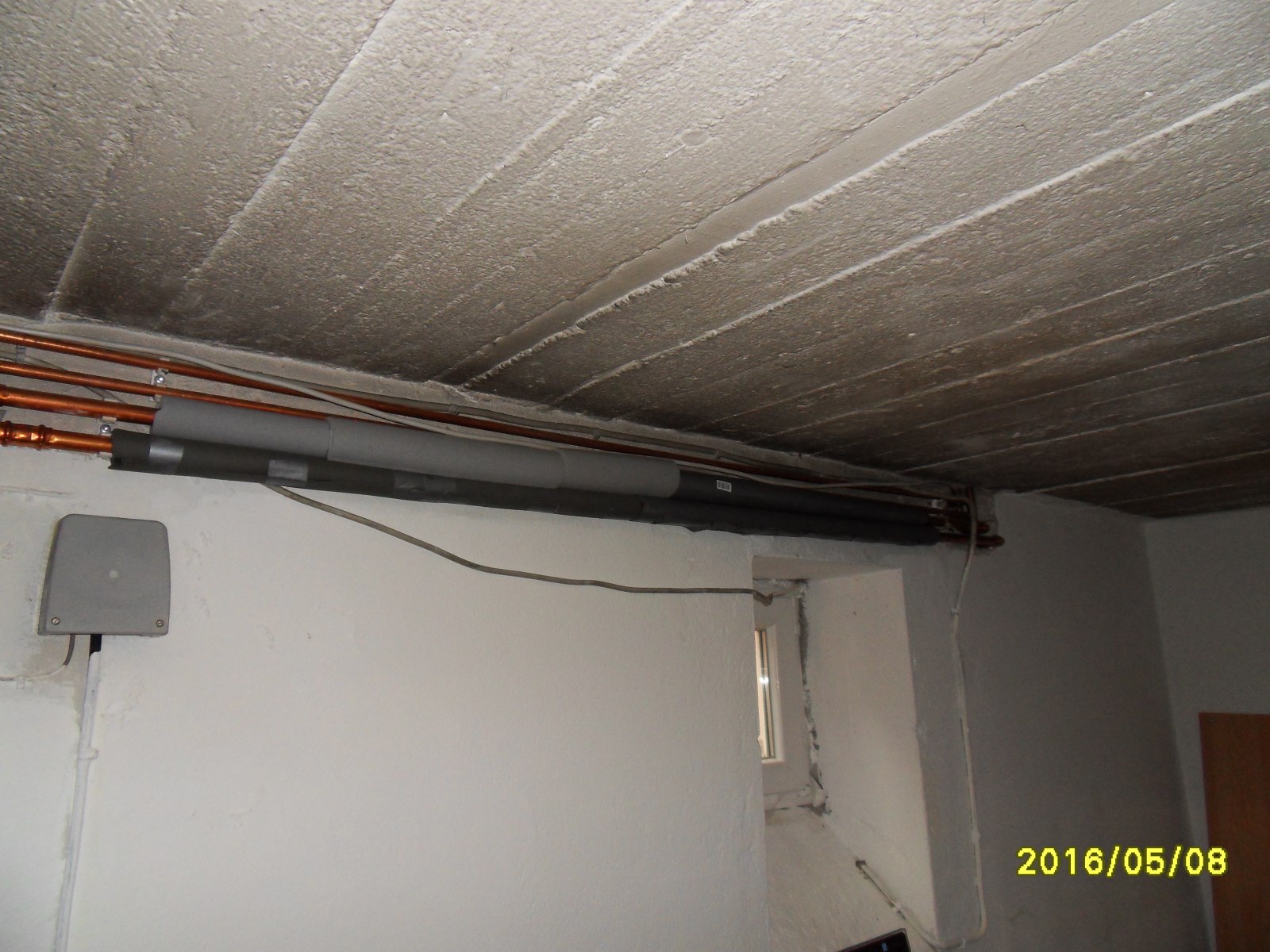

Gerne reiche ich bessere Bilder nach, wenn es gewünscht wird. Ich denke ich hab alles wessentliche erwischt.
Die Tage Knipse ich den Walli und scanne die Schornsteinunterlagen ein. Für Eure Hilfe und Ideen danke ich schon mal.

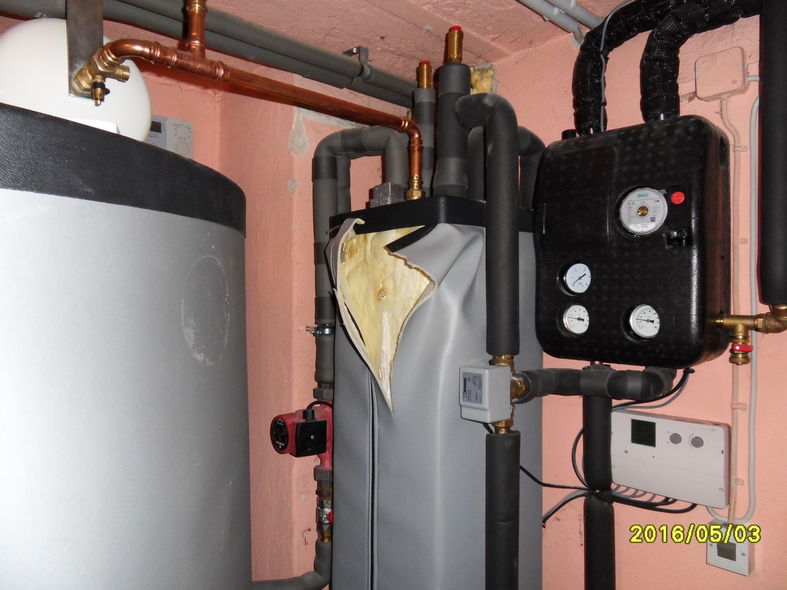

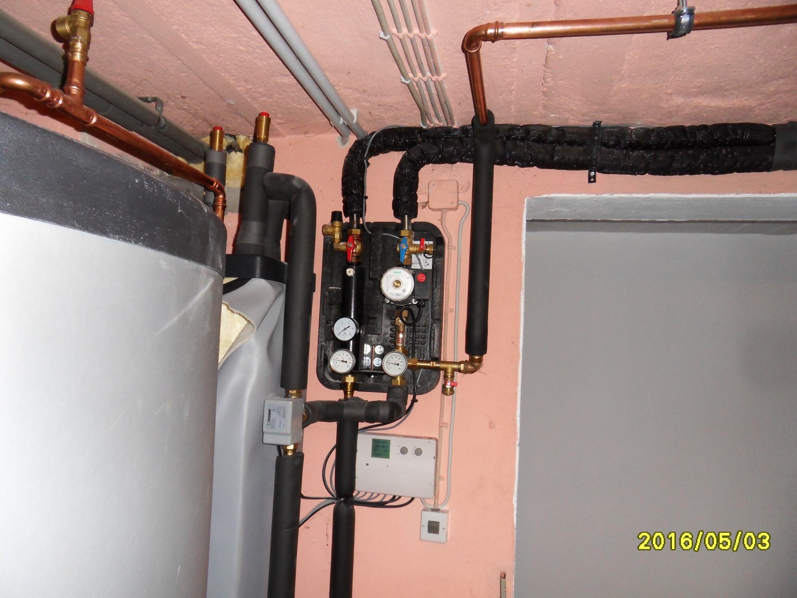

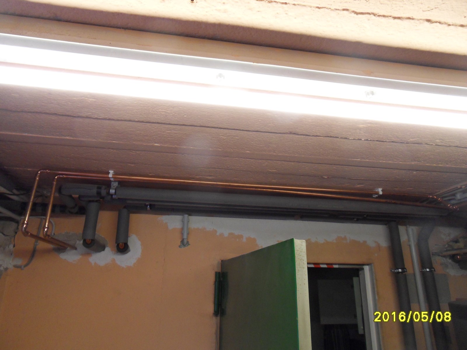

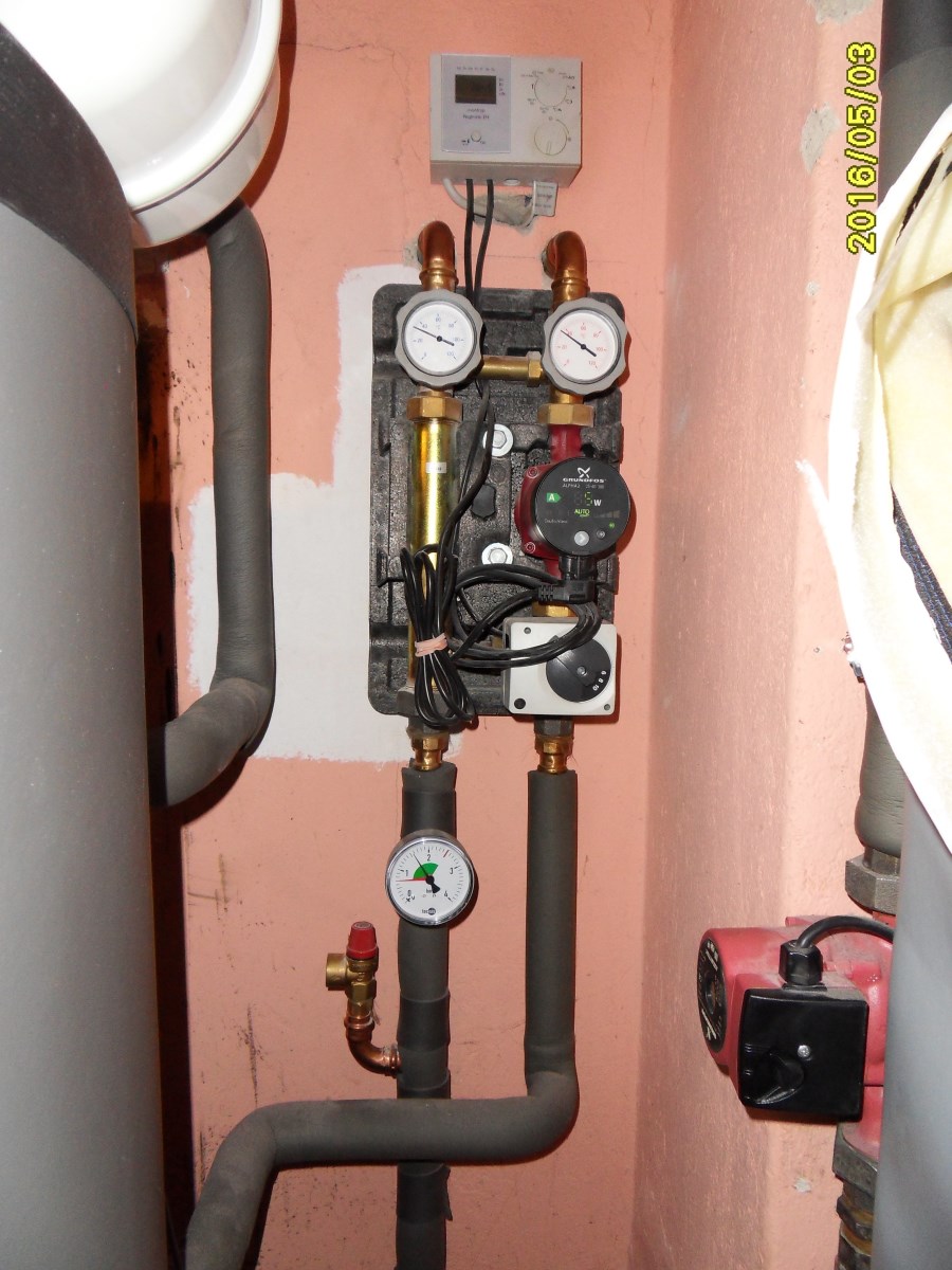

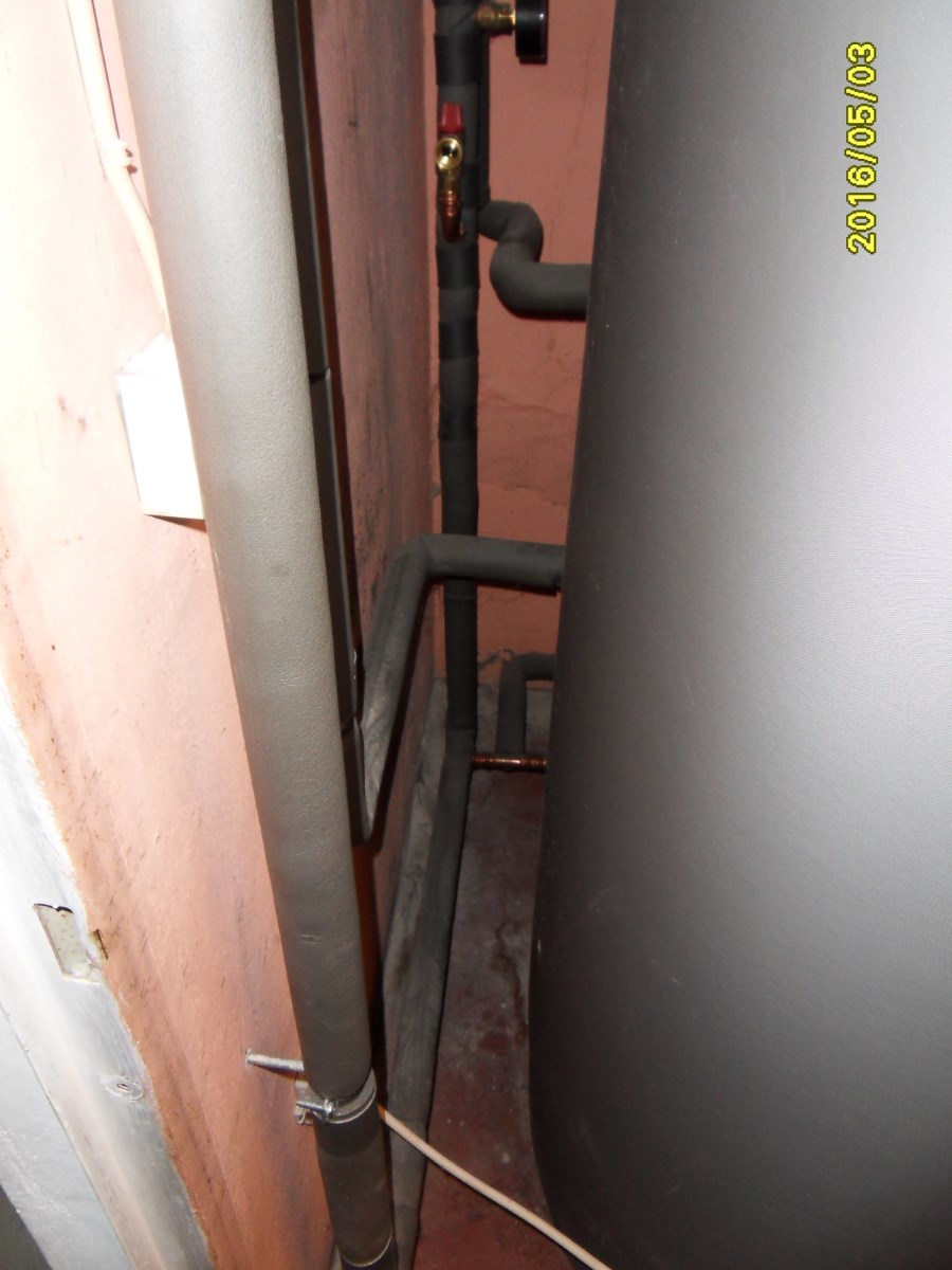

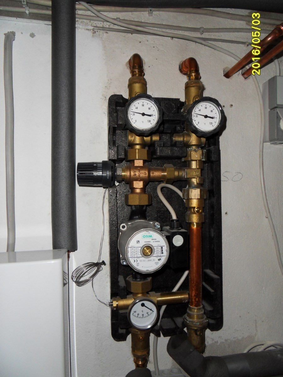

Nun erstmal aktuelle Bilder:

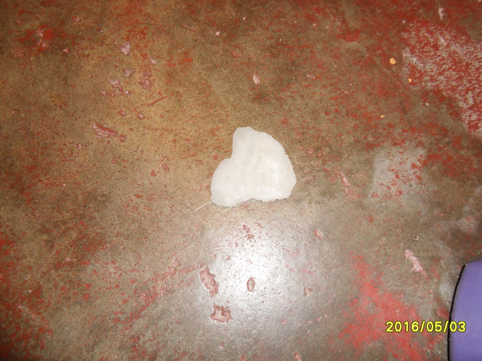

Wenn das Salz ein wenig nach Essig riecht ist es Natriumacetat. Das wird tatsächlich in Latentspeichern verwendet.
Leider kann ich der Verrohrung noch immer nicht vollständig folgen. Zum einen fehlt mir ein Überblick über die Räumlichkeiten (wo gehts in den anderen Raum?), zum anderen sind an entscheidenden Stellen Lücken. Ich kann im Moment also nicht sagen wie Puffer, Latentspeicher und Walli genau angebunden sind.
Soweit ich es aber überblicken kann scheint der Solarkreis nicht ausschließlich am Latentspeicher zu klemmen. Da ist ein Umschaltventil für eine Zonenladung, ich hab den Eindruck als würden die Leitung an den Puffer gehen.
Das wäre gut, bedeutet es für dich doch das im Puffer bereits ein Solartauscher vorhanden wäre. Man müsste also nur den Latentspeicher abklemmen (und entfernen), könnte dann den Solarkreis wieder füllen (der ist im Moment komplett drucklos!) und die Warmwasserversorgung aus der ST wäre gewährleistet.
Wenn der Latenspeicher raus ist wird wahrscheinlich das Volumen zu knapp sein. Hängt im Detail aber davon ab wie viel ST auf dem Dach liegt und wieviel Personen im Haushalt sind.
Im Bezug auf den Walli hängt das Speichervolumen von der Heizlast, der Wohnfläche (du hast 130m² genannt) und dem Aufstellort zusammen.
Grundsätzlich ist ein Puffer immer besser als 2, von daher ist ein Ersatz nicht verkehrt. Hängt aber auch von der räumlichen Situation ab. Ich schätze der vorhandene ist schon das größte was man an einem Stück durch die Türen und dann aufgerichtet bekommt. Ein größerer Puffer müsste also vor Ort geschweißt werden.
Auch sind 2 Puffer im Bezug auf ST problematisch. Je nach Umfeld könnte es aber auch gerade so mit dem vorhanden hinhauen, dann könnte man einen zweiten platzieren der dann nur vom Walli bedient wird.

ja. So ist es. Es riecht nach Essig.JAU hat geschrieben:Wenn das Salz ein wenig nach Essig riecht ist es Natriumacetat. Das wird tatsächlich in Latentspeichern verwendet.

Bevor ich noch eine Skizze zeichne (Kunst hatte ich eine 5;)), dann doch noch lieber paar fehlende Fotos.
Die stellen mit der weissen Wand, dass ist der Raum wo die Frischwasserstation und die Rücklaufanhebung vom Walltherm ist.
Der Raum mit der orangen Farbe ist der Raum nebenan, da steht der Rest.
Ich hoffe, dass nun keine Lücken mehr sind.
Ich bekomme heute besuch von dem Installateuer der zu gleichem Ergebnis gekommen ist wie Du. Schauen mir mal was er sich ausgedacht hat. Jedenfalls danke schon mal für die Hilfe
