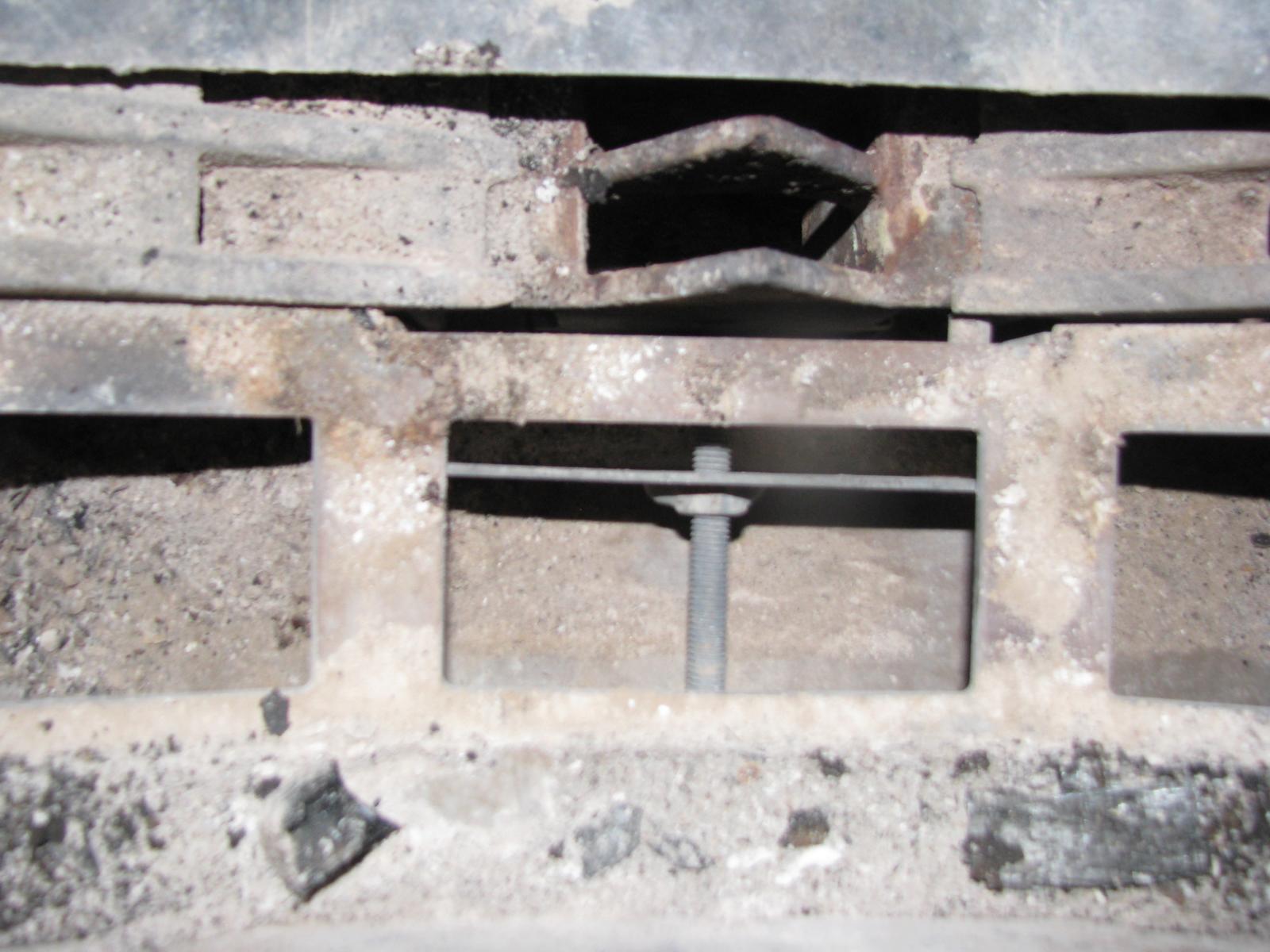

We sehen denn die abnehmbaen Klapen über dem Sekundärlufschieber aus. (Gerne Foto) Dahinter läßt sich die nur mit dem Stausauger gründlich entfernen. Vielleicht kann man das Nachbauen.

GWolf hat geschrieben:We sehen denn die abnehmbaen Klapen über dem Sekundärlufschieber aus. (Gerne Foto) Dahinter läßt sich die nur mit dem Stausauger gründlich entfernen. Vielleicht kann man das Nachbauen.
Hier ein paar Bilder von einem "Wilder Kaiser" aus Bj.2012.
