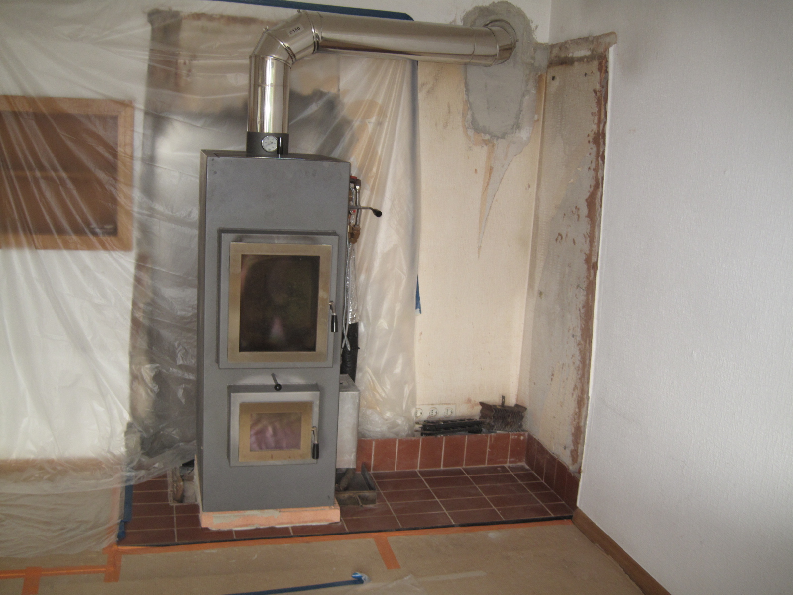

Bitte schreib doch nochmal, wie Du die Hülle aufgebaut hast und welche Oberflächentemperaturen (gerne auch nur ca.) nach langem Betrieb entstehen. Ist die Wärmeabgabe als Konvektion über die Lüftungsgitter relevant?

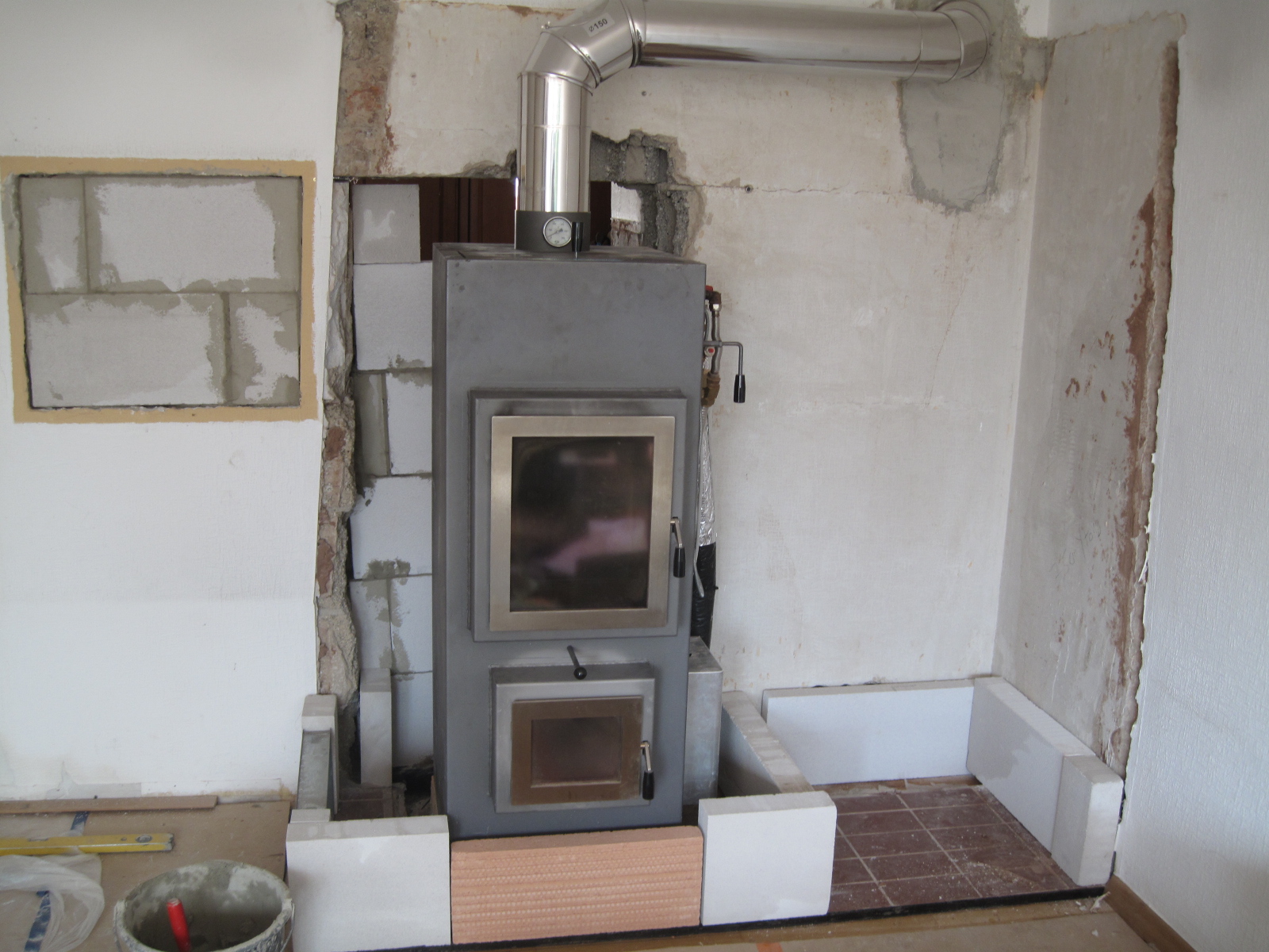

paar verlaufsbilder:

Wie reinigst du den Ofen eigentlich? Links durch die Lüftungsöffnung?

Nach langem Betrieb sind die Kacheln warm bis sehr warm, der Aufstellraum (Esszimmer25qm, durch große Doppelglastür plus 33qm Wohnziummer/Büro) auch, läßt sich aber durch die angrenzenden Räume ganz gut temperieren.
Zuluft kommt aus dem Keller direkt darunter.
Bisher keine exakten Temperaturen gemessen.

JAU hat geschrieben:Wie reinigst du den Ofen eigentlich? Links durch die Lüftungsöffnung?
Nein, von oben durch die hintere/obere Luftklappe.
Von vorne ist die oberste Kachel abnehmbar.
Re: "Wilder Kaiser", MJ 2009, im Kraichgau, Bad-Württ.
Ist zwischen Walltherm und den Steinen Dämmmaterial eingebracht? Gibt es eine Revisionsklappe rechts? Wie liest Du die Rauchgastemperatur ab?
