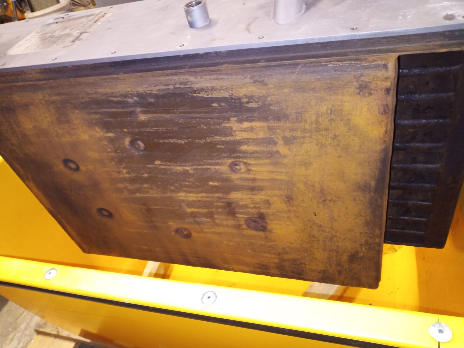

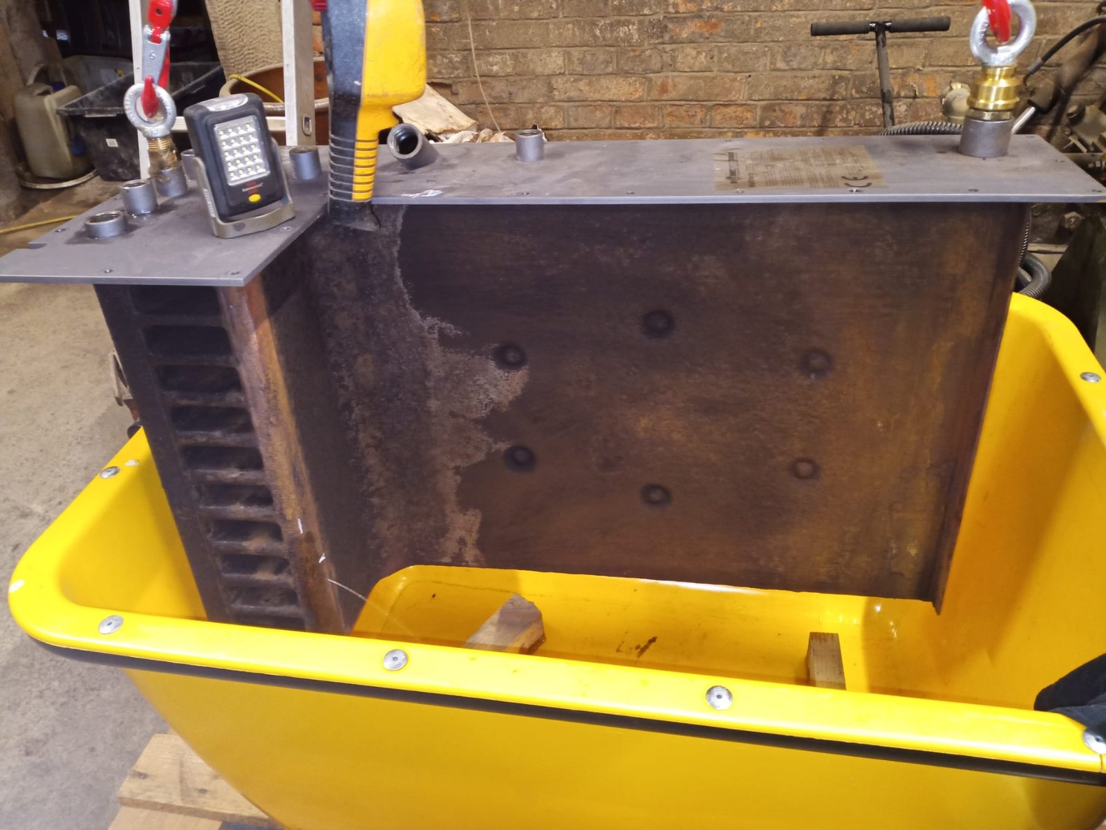

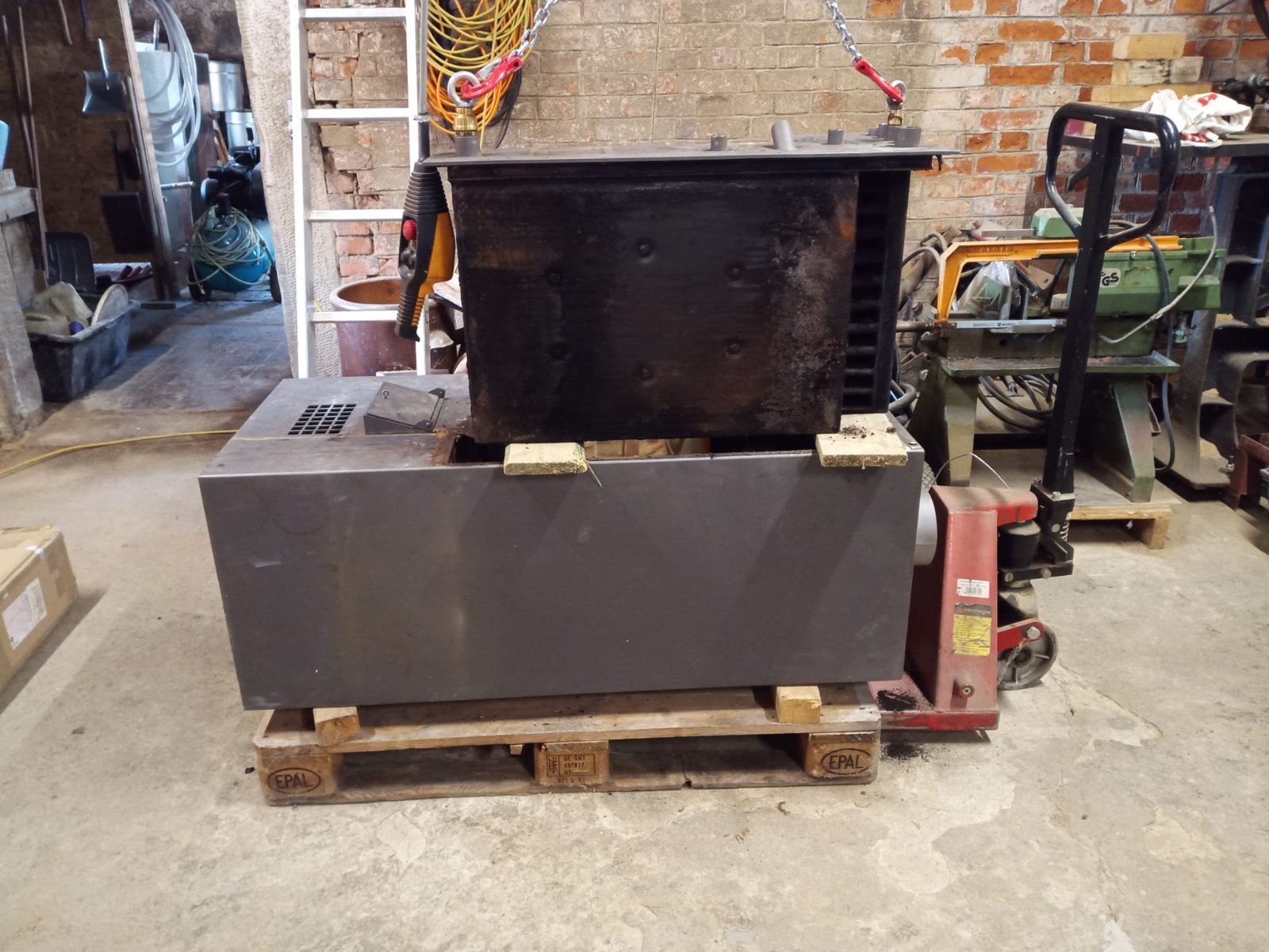

Letzten Samstag haben wir den defekten Ofen von meinem Vater zur mir umgezogen. Über die letzten Tage zerlegt und diagnostiziert.
Hinweis zum Zerlegen: Die Tasche muss ja ein paar cm in Richtung Türen verschoben werden. Ein Stück Schamott unterhalb des elektrischen Temperatursensors verhindert genau das. Herausheben ging dann aber trotzdem nicht, da ist ein Blech zwischen oberem und unterm Brennraum. Ist nur geklemmt, Verlängerung und Hammerschläge helfen. Ich hab's für die Fotodoku wieder aufgesetzt.
Erstmal: Ich bin, nach den Bildern hier, überrascht wie gut der Zustand der Wassertasche ist. Undicht ist die Tasche an einer Stelle die hier schonmal Thema war: An der Kante zur Direktklappe. Wallnöfer hatte wohl gemeint das Lecks an Schweißnähten reparabel seien, in der Fläche ist das aber vergebene Liebesmühe. In dem Fall ist die Materialschwächung lokal begrenzt und sieht erstmal reparabel aus.
