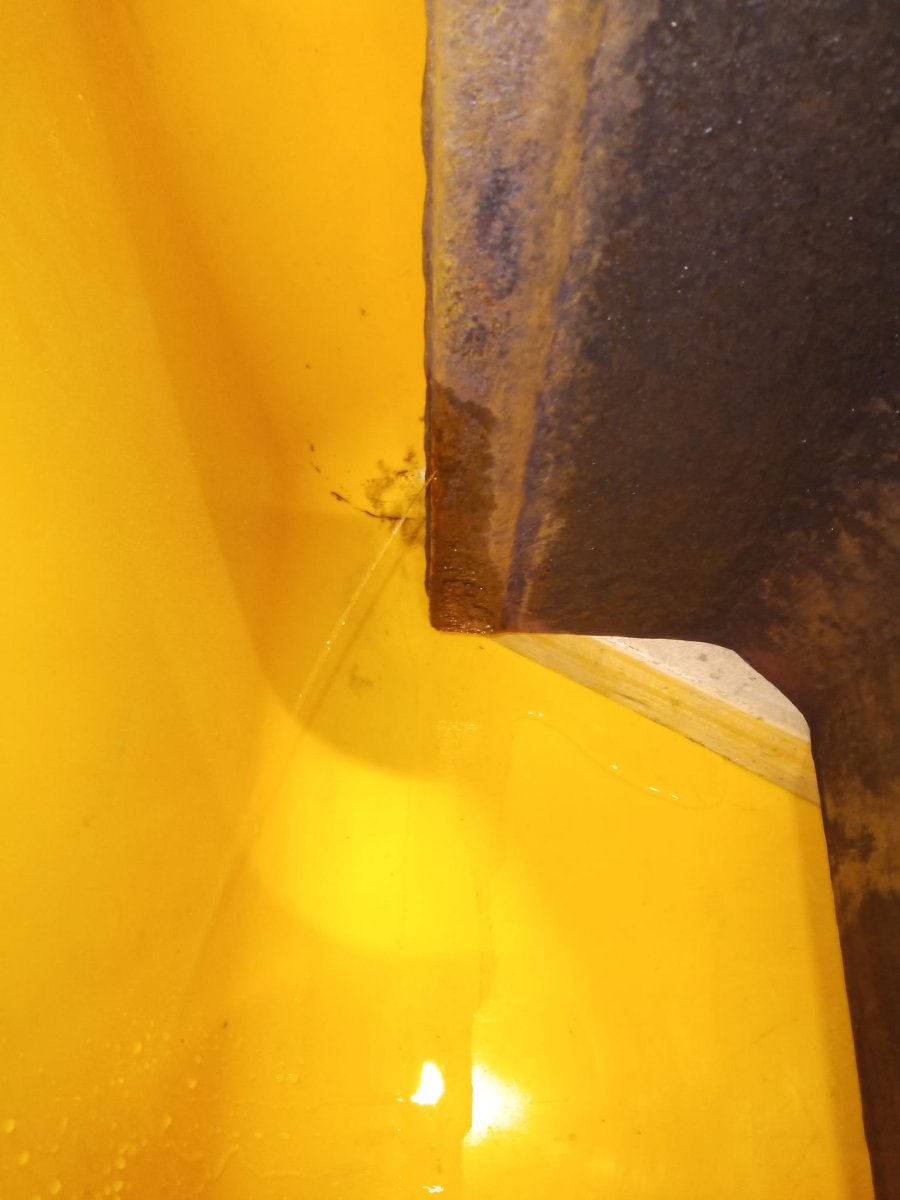

Letzten Samstag haben wir den defekten Ofen von meinem Vater zur mir umgezogen. Über die letzten Tage zerlegt und diagnostiziert.

Undicht ist die Tasche an einer Stelle die hier schonmal Thema war: An der Kante zur Direktklappe.
Wallnöfer hatte wohl gemeint das Lecks an Schweißnähten reparabel seien, in der Fläche ist das aber vergebene Liebesmühe. In dem Fall ist die Materialschwächung lokal begrenzt und sieht erstmal reparabel aus.
