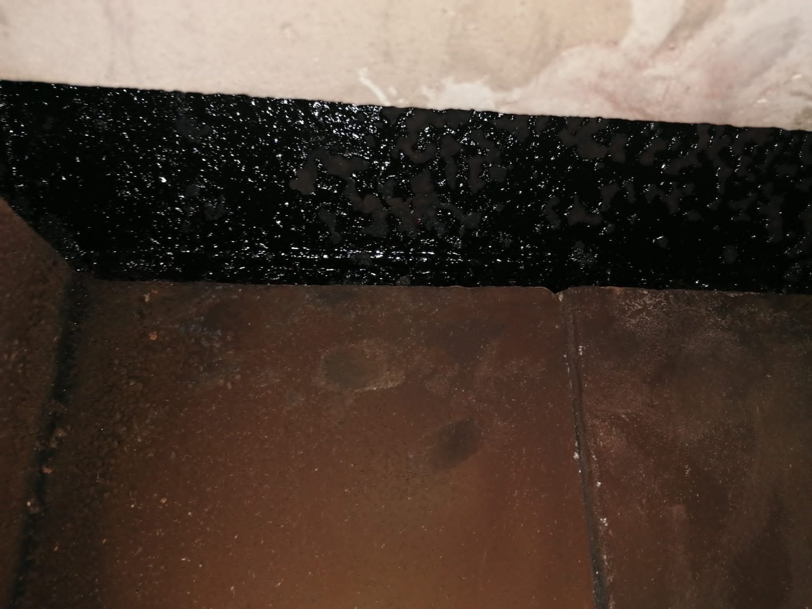

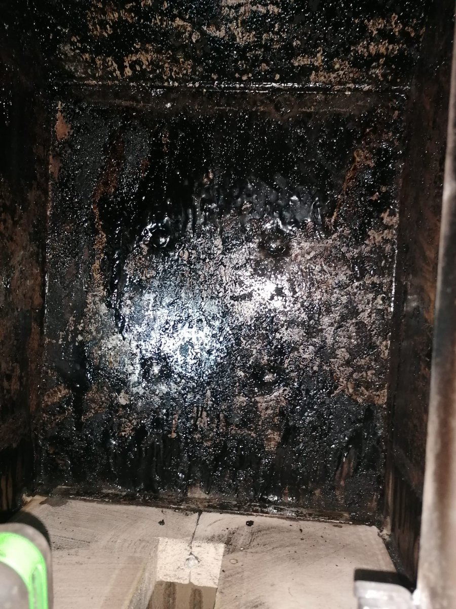

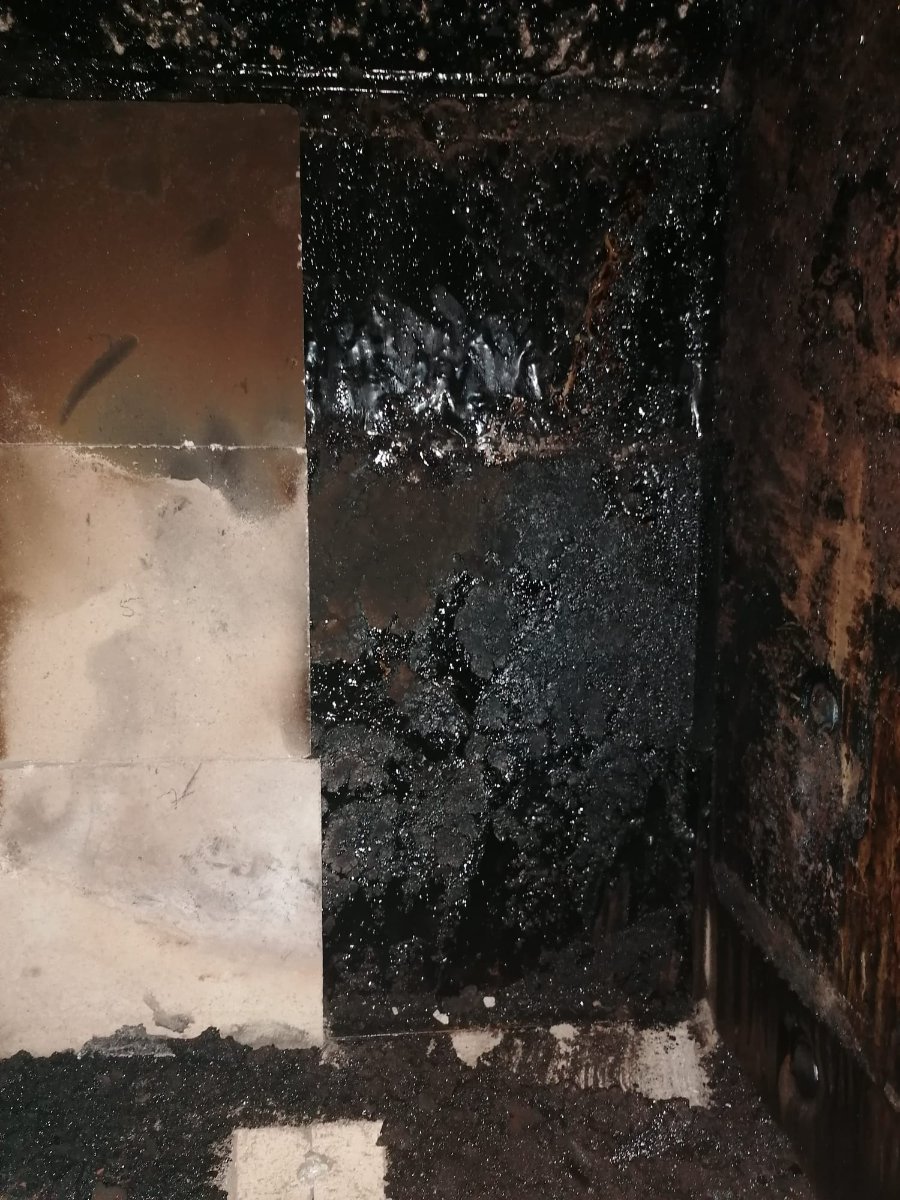

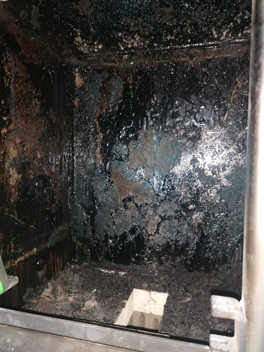

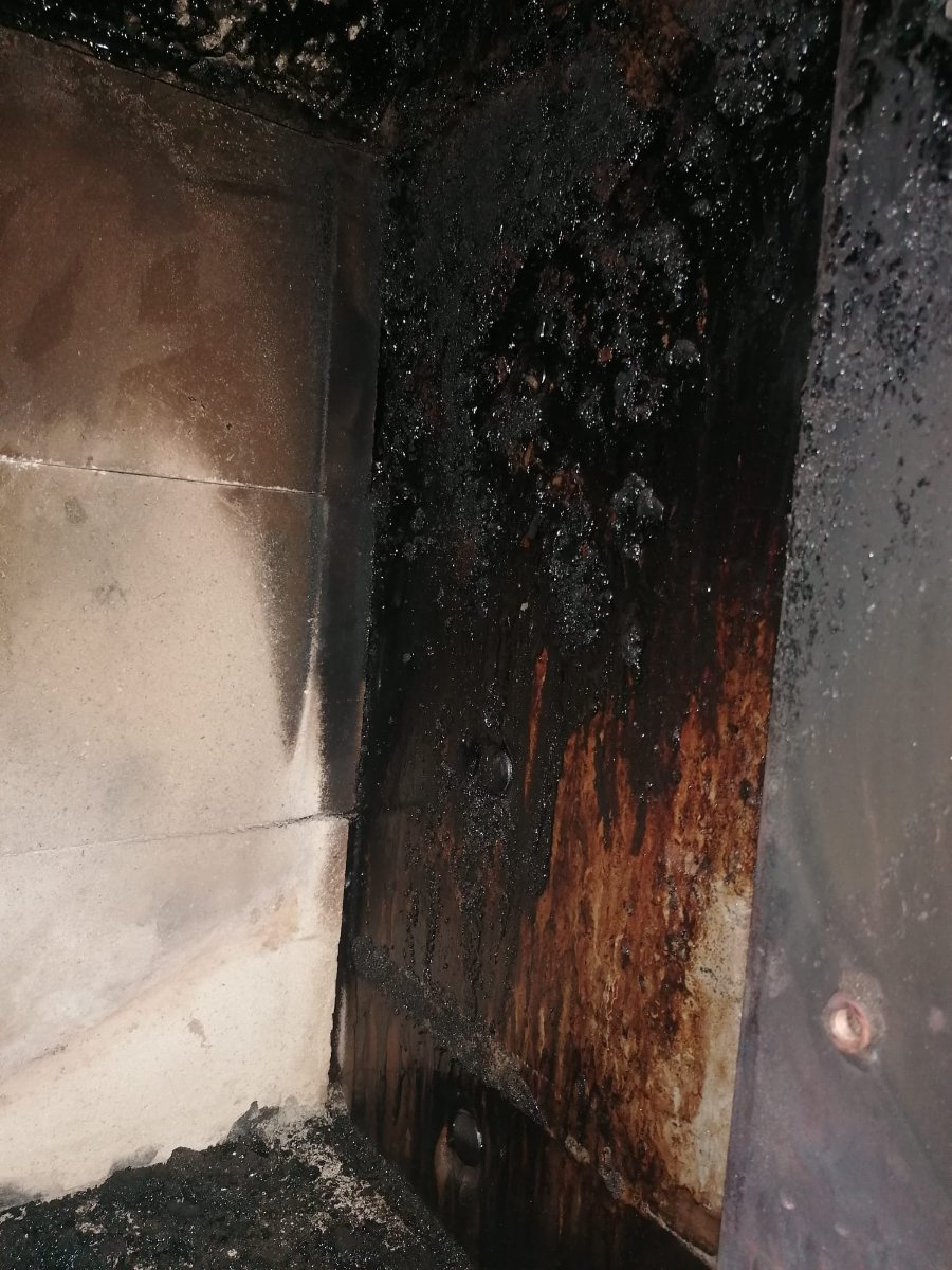

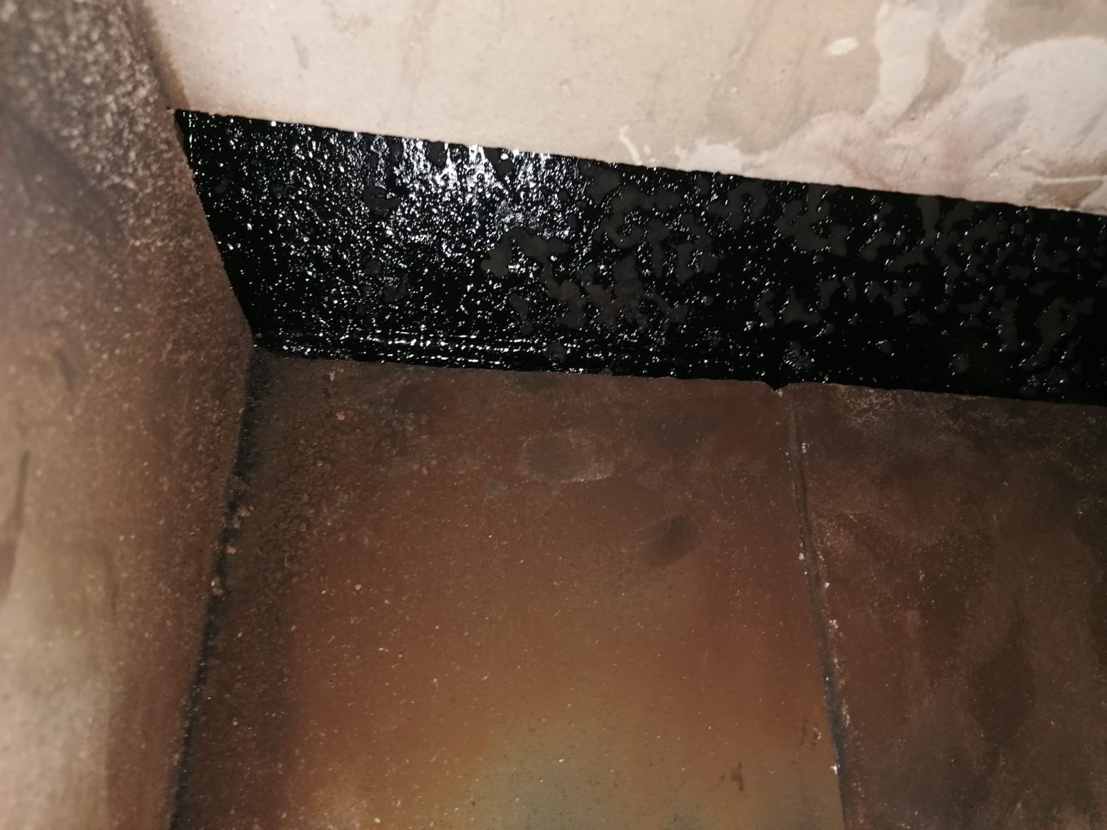

vor ziemlich genau einem Jahr habe ich einen wasserführenden Vajolet in Betrieb genommen. Geheizt damit bis ca. April. Und seit ca. 8 Wochen ist er wieder im Einsatz. Ich stellte aber nun fest, dass die quadratischen Schamottsteine an der Ofenrückseite eunen ca. 1cm großen Spalt hatten am Stoß, durch den man die Rückwand sah. Um den Spalt zu schließen, baute ich die Steine gem. Anleitung aus und mich traf fast der Schlag.
Sie gingen erstens schon mal gar nicht raus. Zweitens waren sie wie verklebt mit den Wänden, auch die seitlichen, großen Steine. Aber als ich sie draussen hatte, sah ich den Verursacher. Starker Glanzruß und zum Teil mehrere Millimeter dicke und harte Verkokungsreste kleben überall im ganzen Brennraum.
Kurz und knapp: ich verwende den Ofen bestimmungsgemäß der Anleitung nach. Die einzige Abweichung ist, dass mein Holz zum Teil 10-13 Jahre alt ist, zumeist aber Hartholz, das aber noch sehr in Ordnung ist. Ansonsten halte ich wie gesagt die Vorgaben und Empfehlungen der Anleitung ein. Anbei ein paar Bilder. Könnt ihr mir Tipps geben, an was das liegen könnte? Bin für jede Hilfe dankbar.

Ok. Ich habe ein paar Antworten erhalten und poste sie einfach mal. Vielleicht ist es ja für den Ein oder Anderen von Interesse. Ebenso schildere ich die Maßnahmen, die ich daraus abgeleitet habe.
Vertriebspartner sagt:
Ich soll dfie Freigabetemperatur der Zirkulationspumpe der Rücklaufanhebungsgruppe höher stellen und die Rücklauftemperatur am Thermostat erhöhen. Ich soll kleinere Holzscheite nehmen, max. Faustdick. Den Vergaserbetrieb weiterhin bei ca. 320Grad erst starten.
Schornsteinfeger sagt:
Es ist zu viel Kohlenstoffgas im Brennraum, das entsprechend niederschlägt und den Ruß erzeugt. Dem Ofen fehlt der Sauerstoff für die Menge Holz, die ich nach dem Anheizen zugegeben habe. Also: weniger Holz nehmen, es werden weniger Kohlenstoffgase erzeugt und lieber nochmals nachlegen, aber wieder nur bis ca. zur Hälfte.
Wallnhöfer sagt:
Ich soll mit mehr Holz anschüren als bisher und nicht nur bis 100-200Grad gehen, sondern gleich mit mehr Holz versuchen, auf mind. 250Grad zu kommen. Dann nachlegen und sofort Vergaserbetrieb starten. Auch, wenn Temperatur unter 300Grad. Dadurch kokelt und brennt das nachgelegte Holz nicht an, was es auch nicht soll. Das erzeugt weniger Rauchgase nach oben, bedeutet gleichzeitig Vermeidung von Verrußung.
Was habe ich jetzt gemacht:
Ich habe die Temperatur zum Start der Pumpe um 3Grad erhöht. Zudem schüre ich mit ca. 1/4 bis 1/3 Belegung an. Ziehe dadurch die Temperatur zum Anheizen auf bis ca. 250-275Grad hoch. Dann lege ich nach, bis max. 2/3 Füllhöhe Ofen. Dann starte ich den Vergaserbetrieb. Und lege nach einer gewissen Zeit nochmals nach.
Welche Effekte habe ich festgestellt?
- Vergaserbetrieb läuft sehr stabil an und auch weiter, lässt natürlich mit fortwährender Dauer etwas nach. Gefühlt etwas besser, als vorher.
- Rauchgastemperatur bleibt konstanter und länger bei ca. 140-170Grad als vorher. Vorher war sie irgendwann zw. 120 und 150 Grad.
- Festbrennstoffkesseltemperatur bei ca. 70-73 Grad nach gewisser Betriebsdauer (nicht schon nach 1-2h!!) und damit 3-5 Grad höher als vorher
- Gefühlt kann ich mit gleicher Holzmenge länger Warmwasser erzeugen. Vermutlich aber nicht nur gefühlt. Habe vorher die Zeit nicht gemessen, aber ich traue mich fast wetten, dass es ca. 1-2h mehr sind.
Sdoviel erst mal dazu. Es fehlt jetzt noch mehr Erfahrung. Ofen läuft erst seit 6 Tagen wieder, nachdem ich das Innenleben komplett entfernt habe und die Wände so gut es ging gereinigt habe.
