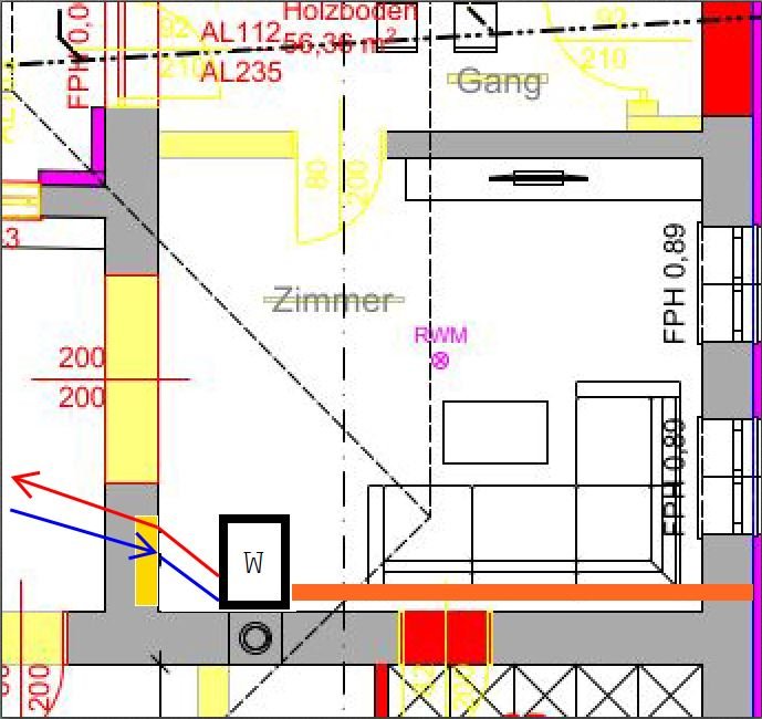

puh also wär bei mir wenn dann nur direkt neben dem Walli in der dicken Wand (45cm) möglich.
wär das ein Problem wenn die Rücklaufanhebung mit der Pumpe in der Mauer ist und mit einer überputzten Türe zu ist sodass diese nicht so auffällt?
so in etwa sehen die Gegebenheiten bei mir aus.
Das schwarze Rechteck mit dem W ist der Walli, von rechts kommend soll die Zuluft geführt werden von der Außenwand (da brauche ich dann auch noch eine Lösung für die Zuluftklappe in der Wand sodass ich dann noch zum Klappenmotor komme)
links neben dem Walli wär dann Platz in der Wand für die Rücklaufanhebung und die Vor- u. Rücklaufleitung gehen nach links weiter...
Problem wird wohl eher sein, dass das ganze im Wohnzimmer neben der Couch ist - wird man da die Pumpe hören?

Ich persönlich würde es so machen. 16m einfacher Weg ist banane.
Rücklaufanhebung "entkoppelt" dort drin aufhängen, Türe Akkustikdämmung drauf und der restliche Raum darin auch dämmen.
Dann haste nen sehr kurzen und effizienten kleinen Kreislauf ;)

Wobei da keine Pumpe mit Elektronik verbaut sein darf. Die stirb in recht kurzer Zeit den Hitzetod.
Zu berücksichtigen wäre an der Stelle noch wo das Wasser hin geht wenn man da mal arbeiten muss. Bzw. ob allgemein genug Raum ist zwischen Walli und Wand.
