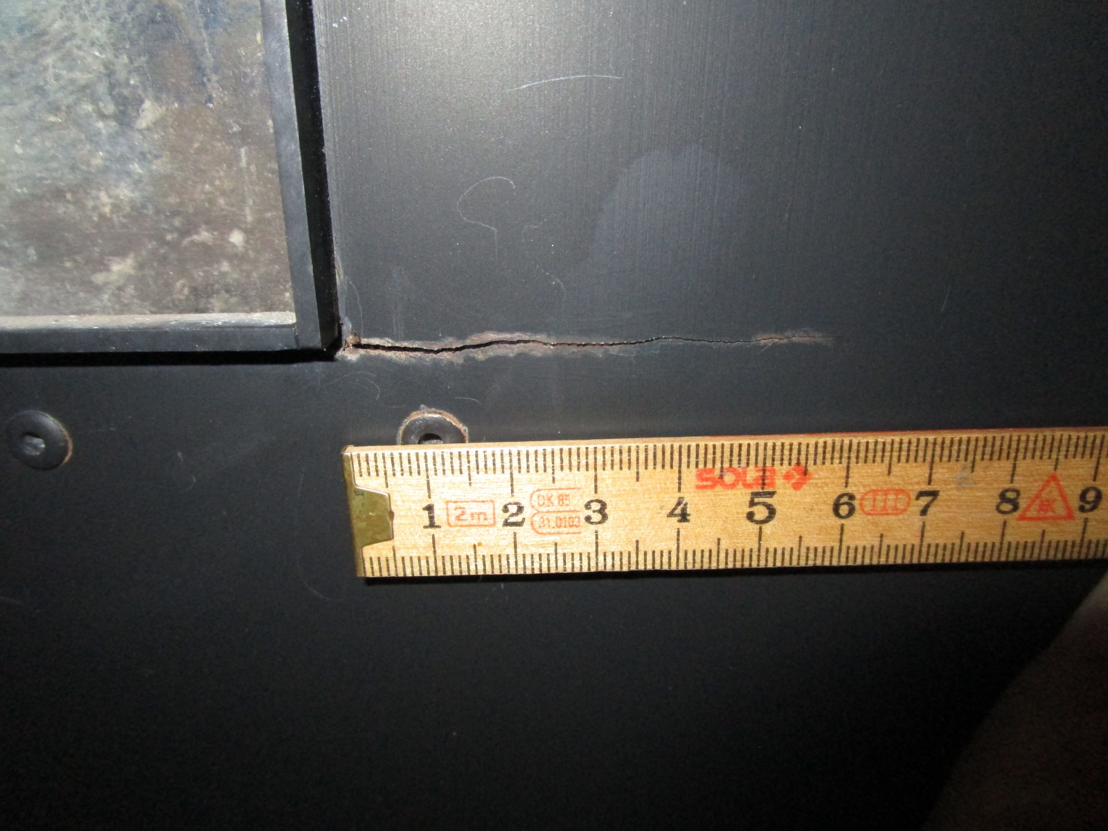

Ich habe in der Front, obere Türe, Ecke unten rechts, einen Riss entdeckt. Bin ziemlich geschockt. Habe eine Foto angehängt.
Kennt das jemand? Geht das unter Garantie (im 2014 Ofen Gekauft)?
War bis jetzt sehr zufrieden mit dem Ofen, dieser Riss hat mich jetzt aber gerade sehr verunsichert und Zweifel an der Qualität dieses Ofens geweckt.
Wäre froh um Rückmeldungen.

ich habe an der gleichen Stelle einen Riss, der Ofen ist glaub ich auch aus 2014...Nummer 2882

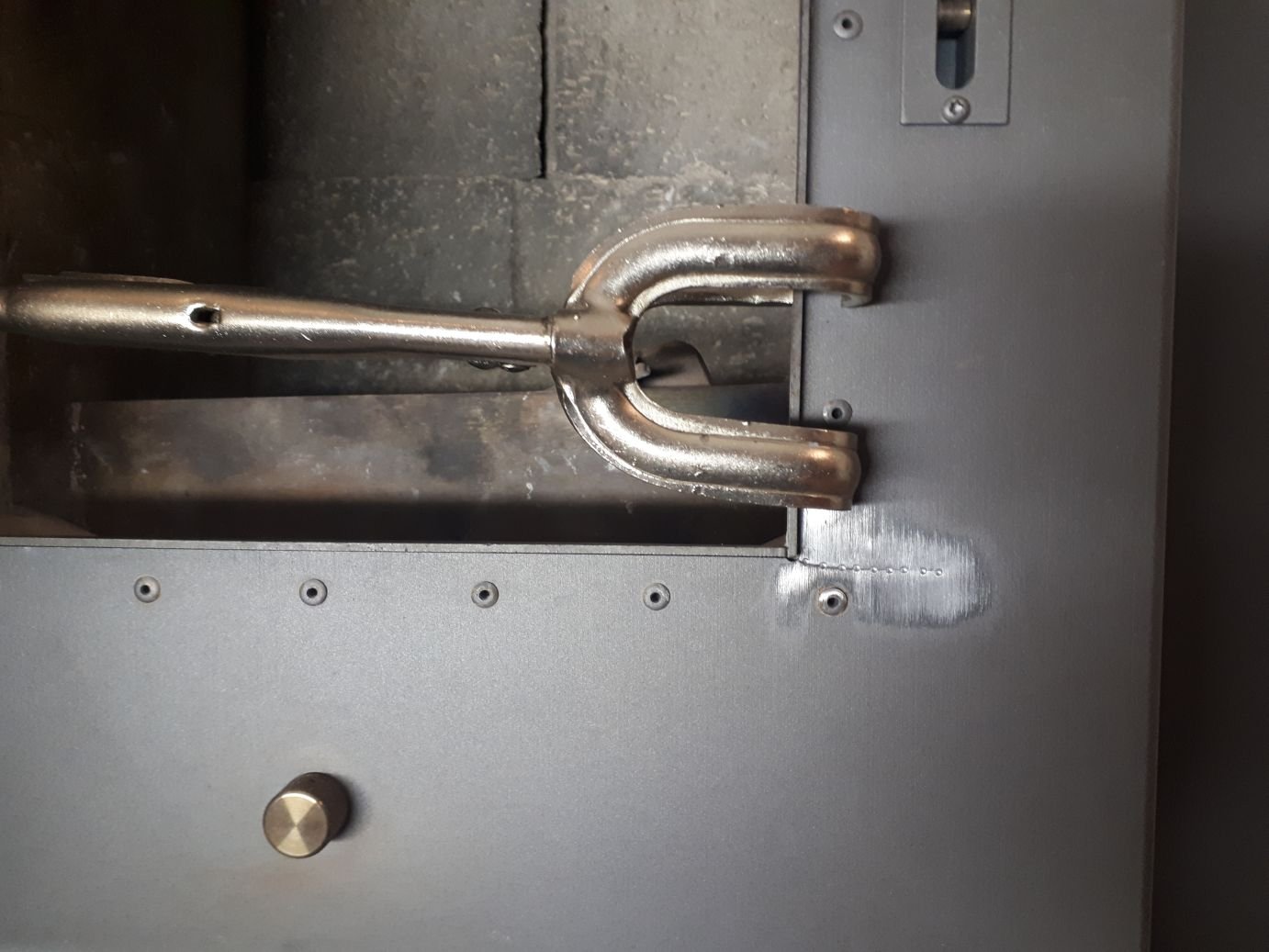

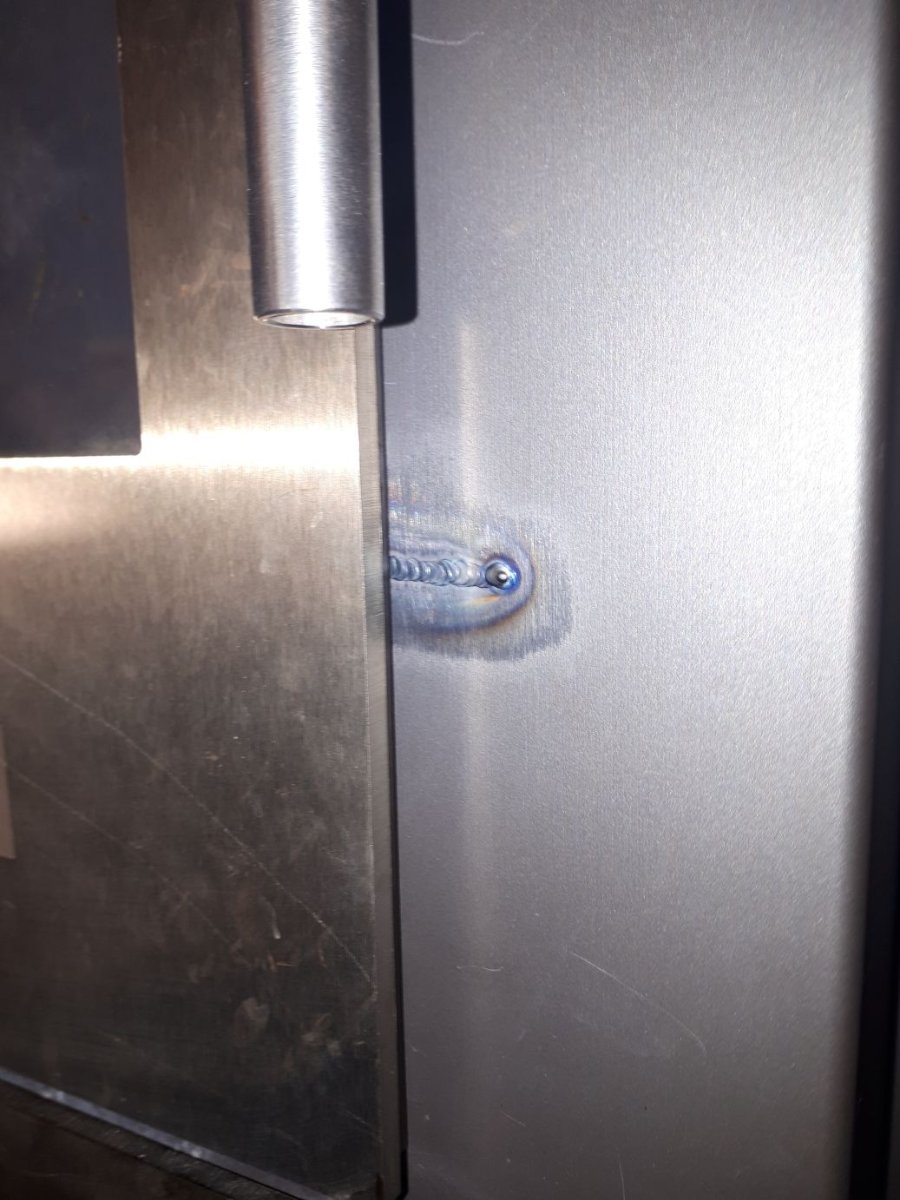

Ich hab leider keinen vor Ort gefunden der den Riss reparieren wollte, und den Ofen demontieren und versenden hatte ich auch keine Lust drauf also hab ich es selbst repariert.
Wallnöfer hat mich sehr gut dabei unterstützt und beraten.

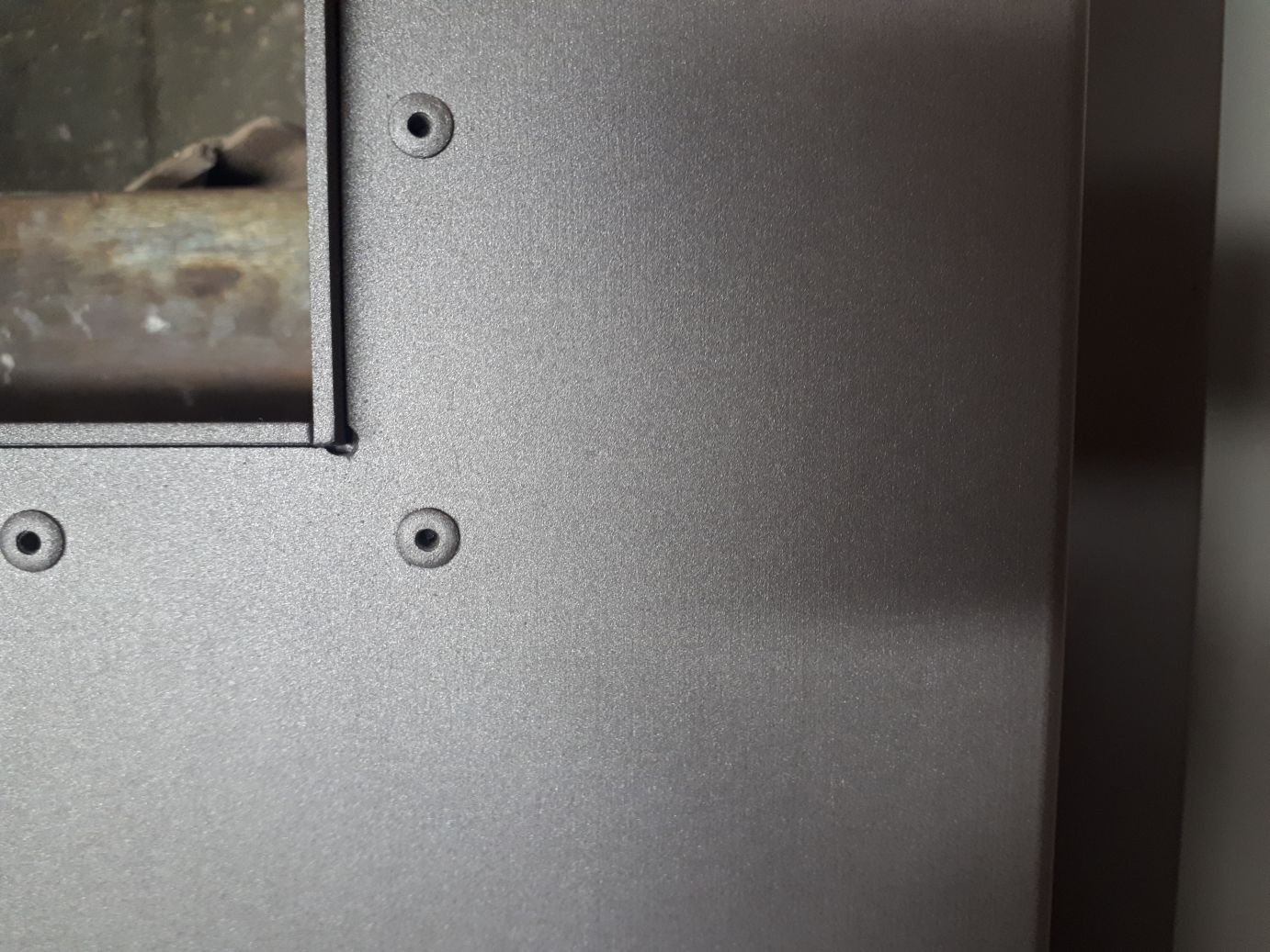

Ich wollte immer mal noch ein par Fotos reinstellen, hier sind sie. Die Saison ist ja nun voll in Gange und bis jetzt keine erneute Rissbildung an der Front.
