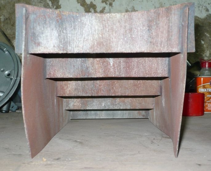

Moin allerseits,
kurzer Status: meine Beton/Edelstahl Variante ist seit Februar im Einsatz. Funktioniert wie erwartet und meine Scheibe ist nicht mehr blind.
Bis jetzt ein voller Erfolg.

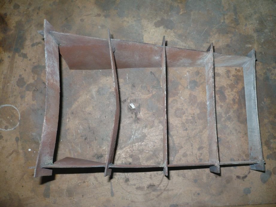

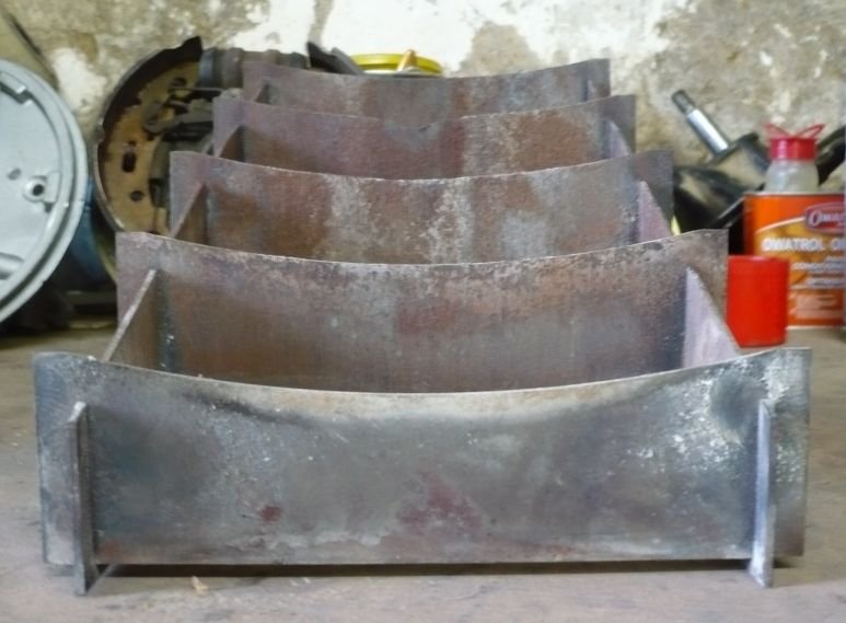

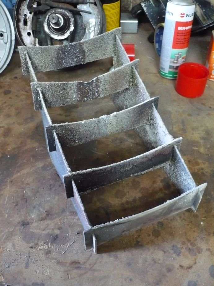

Mich musste man erst daran erinnern das ich auch mal Feedback geben sollte.
Es war ein milder Winter, ich schätze irgendwas zwischen 6-8RM die übers Gate gingen. Service beschränkte sich bislang auf absaugen wenn ich es bei der Reinigung eh aus dem Ofen nahm.
Für die nachfolgenden Fotos bin ich mal mit der Messingbürste drüber. Von der Sichtseite hat sich fast nix verändert.
Verzug hat es aber schon deutlich gegeben.
Das ich die vertikalen Bleche hinten unten nicht stabilisiert hab würde ich als gute Entscheidung werten. Dann hat das was sich da an den Blechen tut keine weiteren Auswirkungen. Das Gate klemmt nicht im Ofen und kippelt auch nicht umher.
Das vorderste Prallblech ist in Top Zustand, kann also ruhig niedriger werden und auch bis auf den Boden runter, dann käme wohl gar keine Asche mehr bis zur Türe. Etwas weiter zurück (Gesamtlänge kürzer) wäre sicher auch möglich.
Horizontale Bleche die nicht angepunktet sind bekommt man mit sanfter Gewalt wieder raus. Ich hab das vorletze jetzt mal etwas gerade gebogen und mit einem anderen getauscht.
Die Flammwand dahinter sieht wie gewohnt aus.

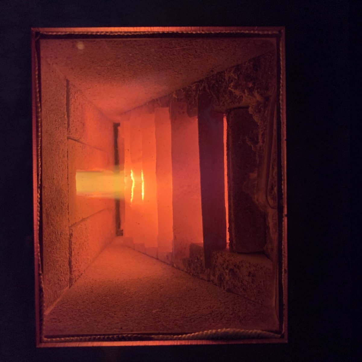

Hallo liebe Leute,
ich wollte mich auch mal wieder melden...
Also, mein Firegate ist der absolute Bringer für nicht mehr erblindende Scheiben im untern Brennraum.
Meine derzeitige Scheibe ist nun schon die zweite Saison installiert und noch immer klar.
Hier der Beweis:
klick drauf und es dreht sich
Diese Variante ist meine Zweite, da der erste Versuch eine Betongießerei war. Nun habe ich einen Schamottstein ca. 30x20 einmal schräg durchgeflext und habe Schlitze für die Edelstahlplatten reingmacht.
Hier der Beweis:

Super Ergebnisbogomips hat geschrieben: 20. Nov 2019, 21:04 Also, mein Firegate ist der absolute Bringer für nicht mehr erblindende Scheiben im untern Brennraum.
Was ich an einem FireGate noch interessant finde....ist das Glühen der Bleche
Ich kann mir gut vorstellen, dass dadurch auch eine sehr saubere Verbrennung/Nachverbrennung stattfindet und es
die Stabilität der VergaserFlamme gut unterstützt
