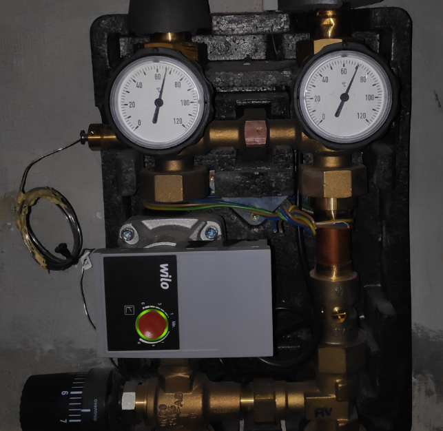

Re: Glanzruß an den Wärmetauschern
Denke, wir gehen nicht von gleichen Begrifflichkeiten aus ;)
Das linke Thermometer zeigt die Temperatur an, die in deinen Ofen geht (Rücklauf)
-> so einstellen, dass es 65 Grad sind
(Thermostatventil an Rücklaufanhebung)
Das rechte Thermometer zeigt die Temperatur an, die in deinen Puffer geht (Vorlauf). Wird auch in der Wal1 als Kesseltemperatur angezeigt, sollte relativ gleich sein.
-> so einstellen, dass es 70-75 Grad sind
(über die Pumpenstufe - rotes Rädchen an Pumpe)
Der Walli brennt deutlich besser, wenn er mit >65 Grad in den Rücklauf gefüttert wird (Rücklaufanhebung) und sich der Vorlauf zwischen 70 und 80 bewegt (Pumpe)
Pumpenstart in der Wal1 auf 66-68 Grad einstellen
Bitte einmal genau so ausprobieren und berichten.
Bitte mit Bild von Rücklaufanhebung und Kesseltemperatur WAL1 bei Brand

Freeliner hat geschrieben: 29. Dez 2018, 16:17 Das linke Thermometer zeigt die Temperatur an, die in deinen Ofen geht (Rücklauf)

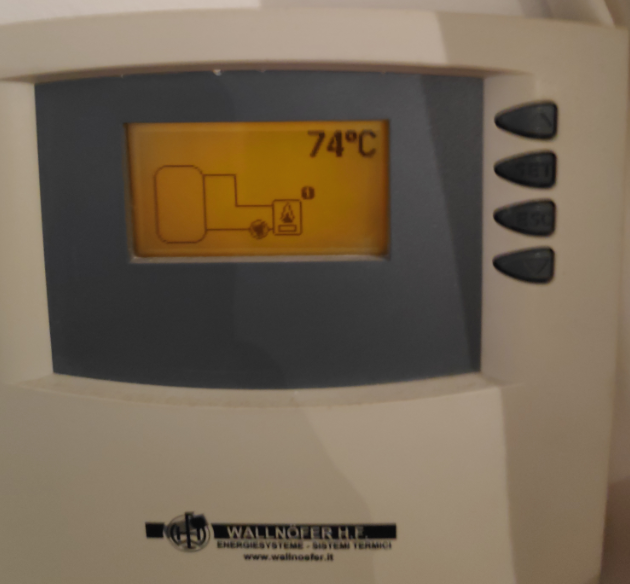

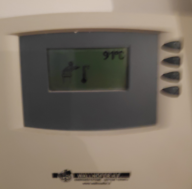

Habe versucht alles so umzusetzen wie vorgeschlagen (siehe Bilder). Die Abgastemperatur sinkt zwar langsamer aber dennoch unter 100°C. Ich habe also immer noch das gleiche Fehlerbild. Das ist echt ne riesen Sch***e....
