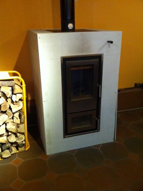

Ich habe mir das Modell "Wilder Kaiser" hingestellt, dass noch eine passende Oberfläche braucht. Zuerst hatte ich wegen unerträglicher Hitze für ein paar Tage Steinwolle drum. Die ist zwar nicht brennbar, hält aber offensichtlich die Temperaturen nicht dauerhaft aus. Zumindest waren nach 3 Tagen an den besonders heißen Stellen erhebliche Verfärbungen zu erkennen.Freeliner hat geschrieben:Wie ist deine Verkleidung an deinem Walli, bzw. was drumherum oder "nackig"
Daher habe ich auf eine technische Dämmung (KNAUF WM 640 GG Drahtnetzmatte) zurückgegriffen, die bis 640 Grad hitzebeständig ist.
Danach kam noch eine Verkleidung mit nichtbrennbaren Trockenbauplatten und Ständerwerk drum.
Es fehlen noch die Lüftungsgitter und Revisionsklappe im Bereich der Armaturen (ist bestellt) und die optisch passende Verkleidung (nach der Saison). Ursprünglich habe ich an Lehmputz gedacht, sehe jetzt in der Praxis aber, dass ich nicht immer Rauchaustritt vermeiden kann, was jetzt schon zu einer schwarzen Verfärbung über der oberen Tür führt. Deshalb kommen auch Kacheln in betracht.

...oh ja, auch nicht schlecht
...Abstrahlung dürfte wohl angenehm gering sein
