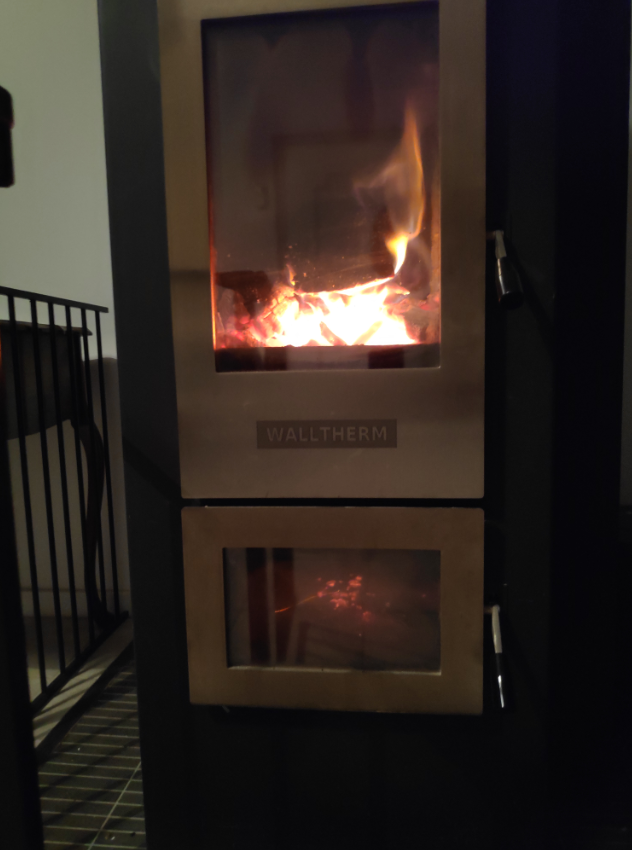

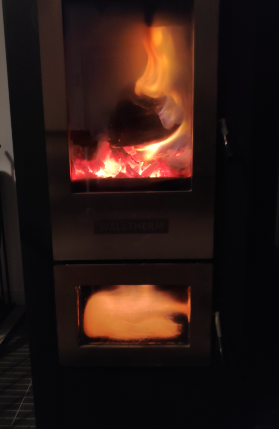

Wenn die Klappe schließt, würde ich es schnell merken (ist schon mal passiert).
Ich überprüfe nicht jede Ladung, die ich in den Ofen lege, aber ich lager das Holz selber und weiß genau wie und wo es gelegen hat. Die von mir gemessenen Spalte hatten immer so 16 bis 19%.
Was ich noch bemerkt habe ist, dass sich die beiden Roste verbogen haben!?
Anbei ein paar Bilder von gerade eben. Für einen Werbekatalog taugen die aber nicht:)
Re: Glanzruß an den Wärmetauschern
Kannst Du ausschliessen, dass durch die untere Türdichtung "Nebenluft" gezogen wird? Das Flammenbild unten sieht ein bisschen merkwürdig aus. Ich lasse beim Anheizen oft unten die Türe einen Spalt auf und wenn ich später beim Klappe umlegen vergesse, die untere Tür zu schliessen, sieht das so ähnlich aus...
Im oberen Brennraum siehts auch "trübe" aus (wie bei mir gestern Abend; da war mieses, "drückendes" Wetter und dann läuft der Ofen nicht gut) - als wenn der Zug nicht ausreichend wäre (oder irgendwo unkontrolliert Luft rein kommen würde)
