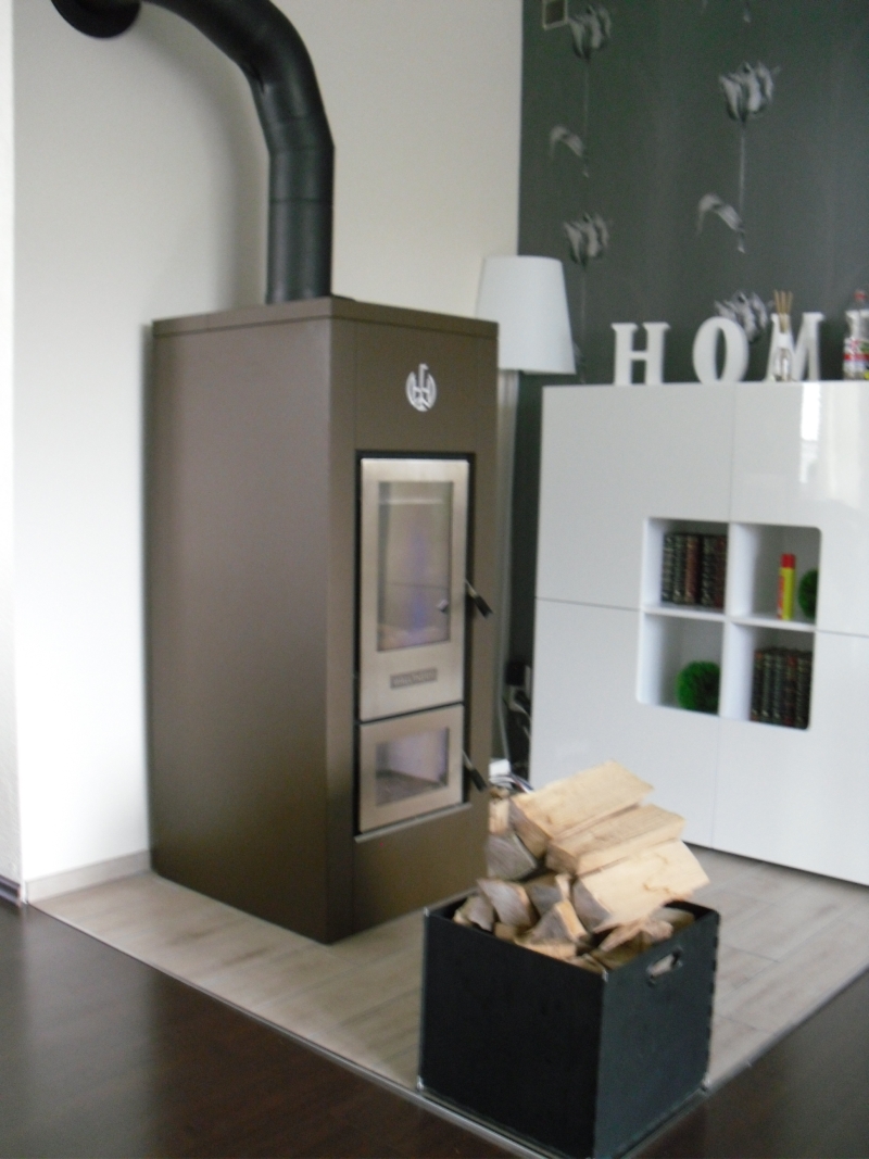

Königsspitze 2011 mit Quick-Dämmung im Saarland
Hier mein Walli in gedämmter Version inkl. IR-Verglasung

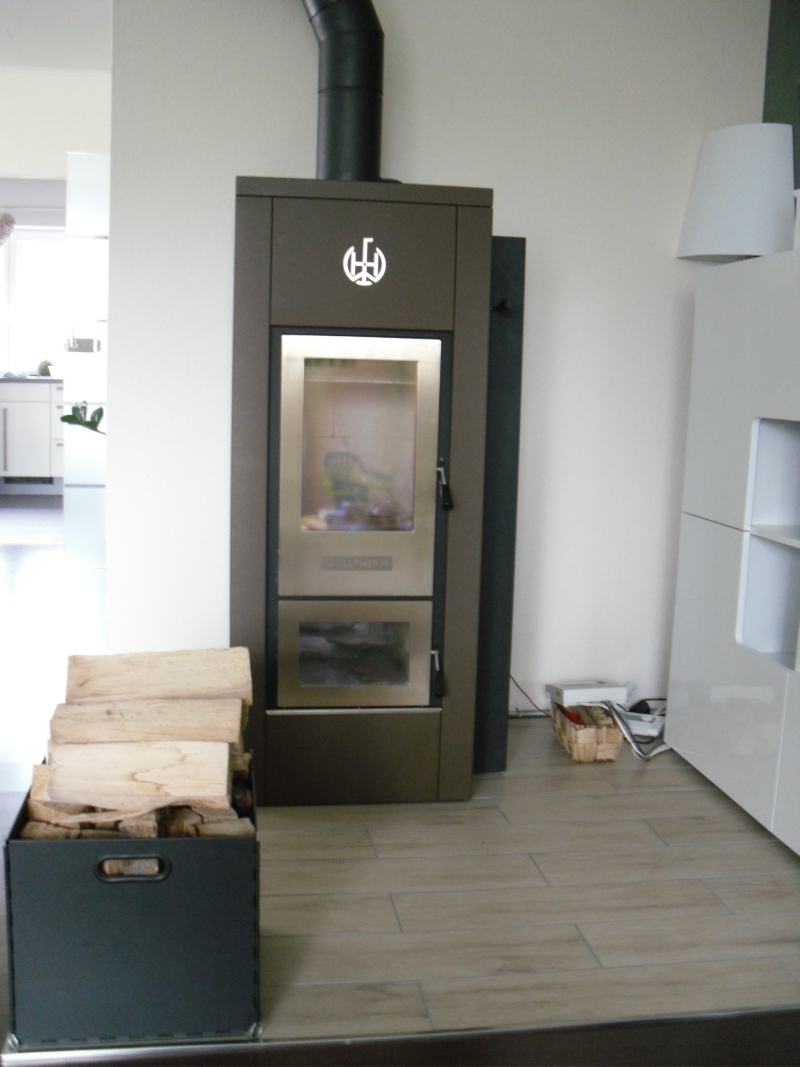

						Re: Königsspitze 2011 im Saarland
Hier wie er aktuell mit der Quick-Dämmung steht
 ...natürlich mit IR-Verglasung
Aufstellraum ist 40m² + relativ offene Küche von ca. 12m².
Haus ist aber mit 120mm WDVS gedämmt und 3fach Fenster mit U-Wert 0,7.
Die Quick-Dämmung ist absolut passgenau, da wackelt nix. Da hat Wallnoefer wirklich gute Arbeit geleistet

						Re: Königsspitze 2011 mit Quick-Dämmung im Saarland
Eine wirklich hübsche Farbe, das obere Foto sieht aus als wärs aus nem Prospekt.
Du hast doch auch was geschrieben von wegen Abgastemperaturfühler. Wo sitz der jetzt, wie sieht das aus?
Danke danke, hört man natürlich gern
Der Abgasfühler für die Steuerung sitzt immernoch rechts an den Anschlüssen (zweites Bild rotes Kabel)
Meinst bestimmt das manuelle Abgasthermometer.
Das Originale muss man rausziehen, da dort die Dämmung sitzt.
Es liegt aber im Paket ein Neues bei. Wird einfach ein 8-10mm Loch in das Abgasrohr gebohrt, dann eine Art Gewindehülse reingedreht. Dadurch wird dann das neue Thermometer geschoben und mit eine Schraube geklemmt
Ist etwas größer als das Originale
Muss ich die Tage mal noch machen, war zu faul
