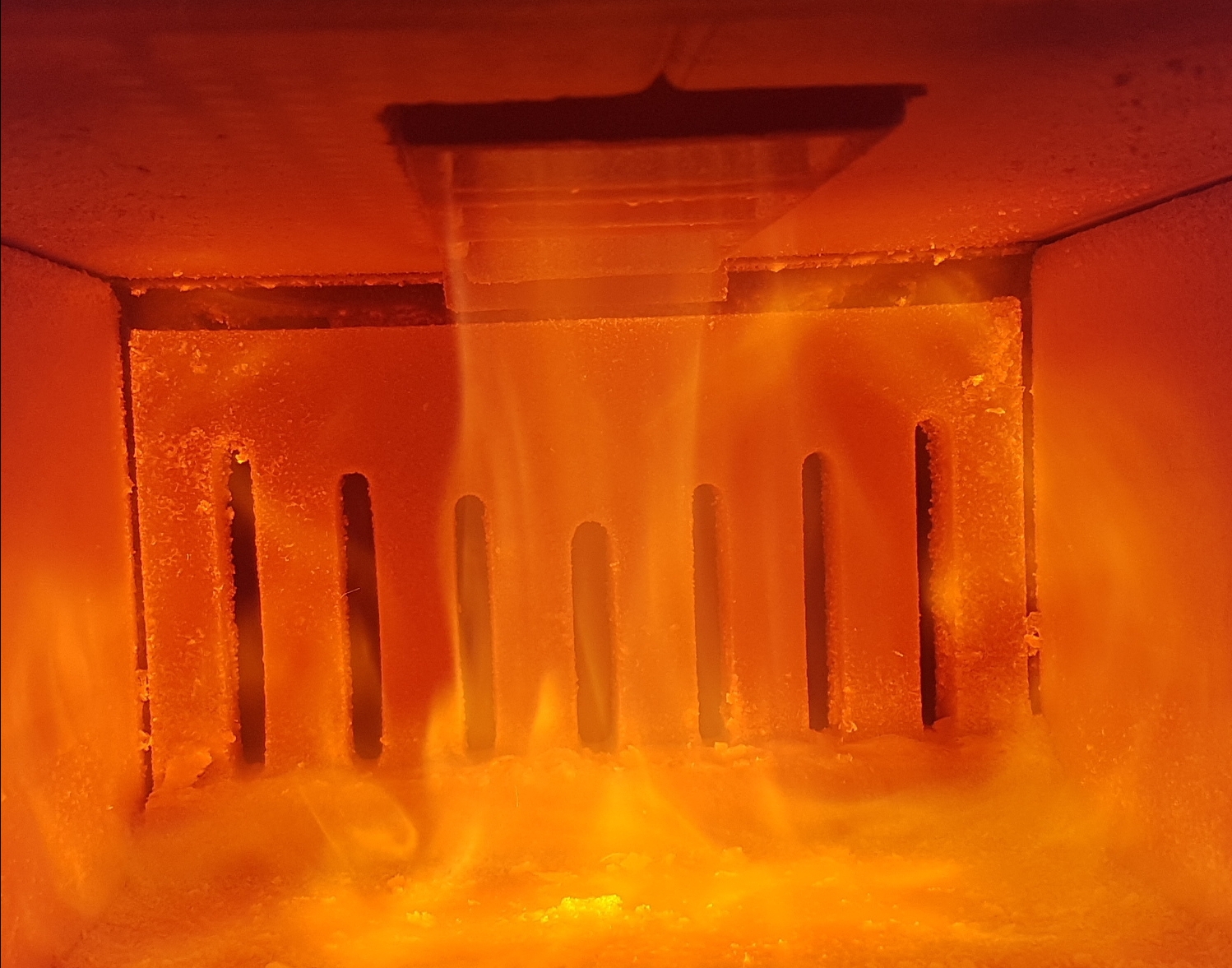

Ach ja ist das normal dss die Flammwand bereits risse im unteren bereich bekommt?
Oder war es zwischendurch ein wenig zu warm? :oops:
Beste Grüsse in die runde
Re: Abgasthemperatur
Fürstenländer hat geschrieben:Ach ja ist das normal dss die Flammwand bereits risse im unteren bereich bekommt?
Ich kann mich jetzt nicht an eine entsprechende Wortmeldung erinnern. Solange der Stein aber hält würde ich mir da keine Sorgen machen.
Vielleicht frühzeitig einen auf Ersatz anschaffen, brauchen wirst du ihn in ein paar Jahren eh.
Du wirst regelmäßig die eingebrannte Asche von der Flammwand kratzen auch damit die Schlitze verstopfen. Darunter wird die Oberfläche glasig sein, blasen werfen und ganz langsam weggeknuspert.
So "warm" wird die Flammwand im Normalbetrieb. 8-)
