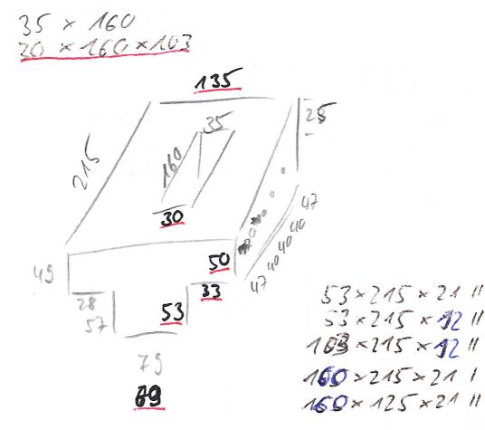

Meine Düsen unterscheiden sich weniger in der Form als vielmehr im Prozess den ich verwende. Kurz zusammengefasst was ich mit Gewissheit sagen kann:
Nachteil der Betondüsen ist halt das der Sekundärluftschieber des Walli außer Funktion ist.
Noch was? Ach ja, meine aktualisierten Maße und die Zuschnittliste. Wobei die wegen hochkant (Serie 4) auch schon wieder überholt ist...
- bogomips Maße sind ohne Toleranzen, neuere Öfen sind schmaler. Nachmessen!
- Metallklammern im Beton: FAIL
- Abdeckung Holzbrett statt Folie: FAIL
- Stabilere Folie ist besser, ich verwende statt Frischhaltefolie inzwischen einen Gefrierbeutel.
- Zuschlag <=4mm. Bei Bedarf sieben.
- Form hochkant gießen gibt eine schönere "Ober"fläche.
- Rütteltisch war ein echter Zugewinn.
- Statt der 9 Stück 12mm Löcher von bogomips, fahre ich mit 8 ganz gut.
- Die Version mit nur 6 Löchern funktionierte für Oberfranke, wird aber nicht mehr gebaut werden.
- Als ich die Maße auf die neuen Öfen anpasste hab ich den Düsenkern auch etwas kleiner gemacht. 30x160 statt 35x160, ich merke keinen signifikanten Unterschied.
Oberfranke besteht die Prüfung mit Betondüse. Muss allerdings wegen recht starkem Zug die Zuluftöffnungen an der Düse (Sekundärluft) teilweise verschließen weil ihm zu viel Sauerstoff die Werte verhagelt.Enrico hat geschrieben:Ich muss auch gemessen werden
