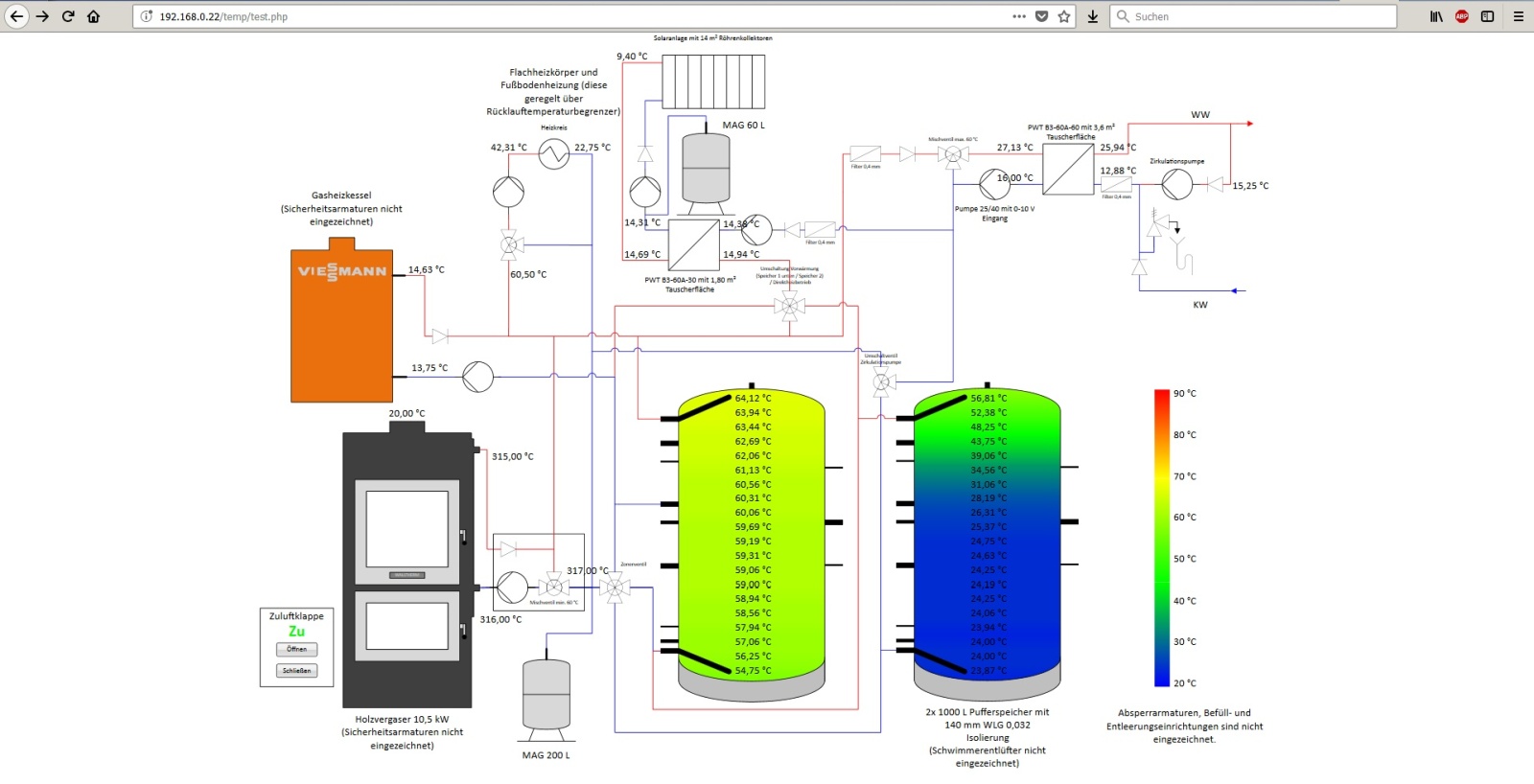

Meine Anlage sieht momentan in etwa so aus:
Schema
Schema

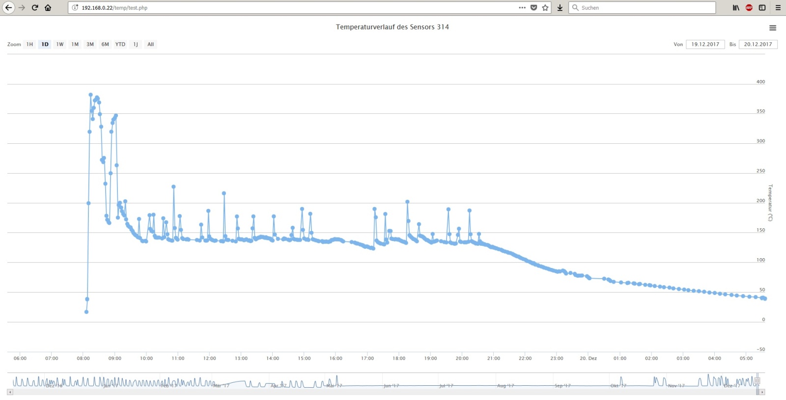

Die Visualisierung (welche sicher noch mal schick gemacht werden muss) und Temperaturerfassung habe ich selbst entwickelt. Die Temperaturen werden (bis auf die Abgastemperatur) mit DS18B20 Temperatursensoren erfasst, welche an mehrere ESP8266 angeschlossen sind. Diese senden die empfangenen Temperaturdaten bei Änderungen alle 10 Sekunden über WLAN an meinen Raspberry PI, auf welchem ein Webserver mit PHP läuft, welcher die Temperaturen in eine Datenbank schreibt. Ich kann mir auch die vergangenen Temperaturverläufe der einzelnen Sensoren durch einen Klick im obigem Schema auf die jeweilige Temperatur anzeigen lassen. Das sieht dann wie folgt aus. Hier als Beispiel der Abgastemperaturverlauf beim letzten Betrieb:
Abgastemperatur
Abgastemperatur
Ich habe bis auf die untere Scheibe noch immer alle originalen Teile im Walli, obwohl ich etwa 15 bis 20 Ster pro Jahr verfeuere. Der Düsenblock (Edelstahlguss) sieht auch noch recht ansehnlich aus. Nichts ist verbogen, nur etwas bauchig ist er an den Außenseiten geworden. Die Roste habe ich mittlerweile geteilt und entsprechend kleiner geschliffen, damit sie weiterhin passen. Die müssen sicher demnächst neu (liegen schon bereit). Ich habe festgestellt, dass es für eine gute Verbrennung essentiell ist, dass die Rosten am Düsenblock richtig aufliegen, damit keine Frischluft durch diese direkt in den Düsenblock strömt.
Im hinteren Wärmetauscher hängen mittlerweile seit etwa einem Jahr pro Luftzug zwei Ketten. Diese haben für eine wesentliche Verbesserung der Effizienz gesorgt. Die Verbrennung läuft jetzt ruhiger ab, aber immer noch mit Rotglut im unteren Brennraum. Dafür ist die Abgastemperatur aber von etwa 170 °C auf 130 °C. Um meine Speicher (2x1000 Liter) von 25 auf etwa 70 °C aufzuheizen brauche ich immer etwa 12 Stunden. Damit der Walli anständig läuft, braucht er immer etwa 1,5 Stunden.

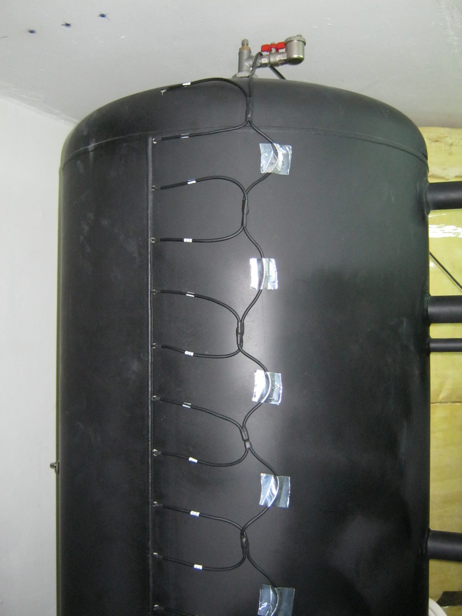

Hast Du wirklich 20 Sensoren in jedem Puffer - oder ist das interpoliert?

Was macht das "Umschaltventil Zirkulationspumpe" eigentlich?
Ich frag auch weil mir die Anbindung des MAG über ein Ventil etwas gewagt vorkommt...

gmwt hat geschrieben:Hast Du wirklich 20 Sensoren in jedem Puffer - oder ist das interpoliert?
Ja, da sind wirklich 20 Sensoren an den Speichern. Die sind außen angeklebt. Das funktioniert sehr gut und sah dann so aus:

JAU hat geschrieben:Was macht das "Umschaltventil Zirkulationspumpe" eigentlich?
Das Umschaltventil sorgt dafür, dass ich -wenn im Zirkulationsbetrieb heißes Rücklaufwasser Produziert wird- dieses zumindest in etwa in die richtige Schicht im Speicher zurück schieben kann. Im "Normalbetrieb" ist das Ventil nach "unten" geöffnet und schiebt somit das kalte Wasser aus dem Plattenwärmetauscher (z.B. beim Duschen momentan etwa 15°C) nach unten in den rechten Speicher. Dort ist es dann am besten aufgehoben. Wenn die Temperatur im Zirkulationsbetrieb aber höher ist, kann ich das Ventil nach "oben" öffnen und dann über das Zonenventil entsprechend in die Speicher einleiten. Ich bin mir aber gerade auch nicht mehr wirklich sicher, ob ich nicht eventuell eine andere Intention bei der Planung dieses Ventils hatte. Ist halt schon lange her ;-)
Die Anbindung des MAG ist kein Problem, da es entweder direkt über das Umschaltventil mit dem Plattenwärmetauscher verbunden ist, oder im anderen Fall über den linken Speicher, und dann über den rechten Speicher und Umschaltventil mit dem PWT verbunden ist.

Ok, ich hab die Verbindung zwischen Rücklaufanhebung und Zonenventil mit dem MAG nicht als Kreuzung wahrgenommen.
