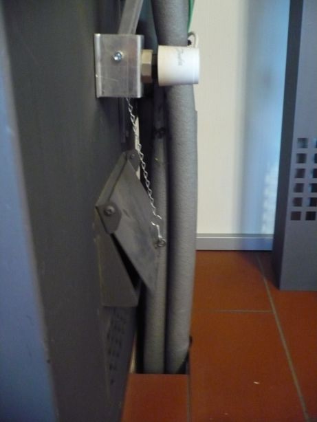

Ich habe den kleinen Abdeckungskasten ganz abgenommen und die Klappe steht nun schräg nach oben und wird durch die große Abdeckung verklemmt, so dass sie nicht zufallen kann. Da ich mir die Verbrennungsluft aber von draußen "hole", ist das natürlich "kontraproduktiv" zum maximal gedämmten und ansonsten "quasi luftdichten", Haus... :(

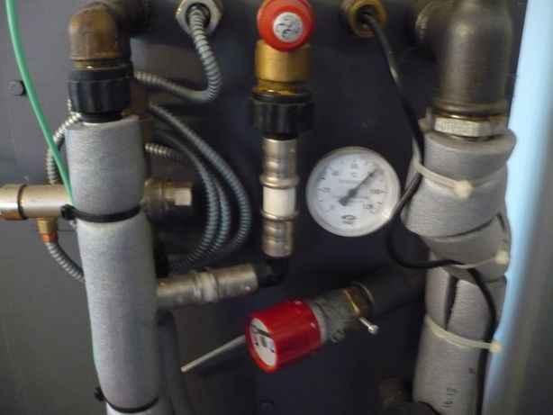

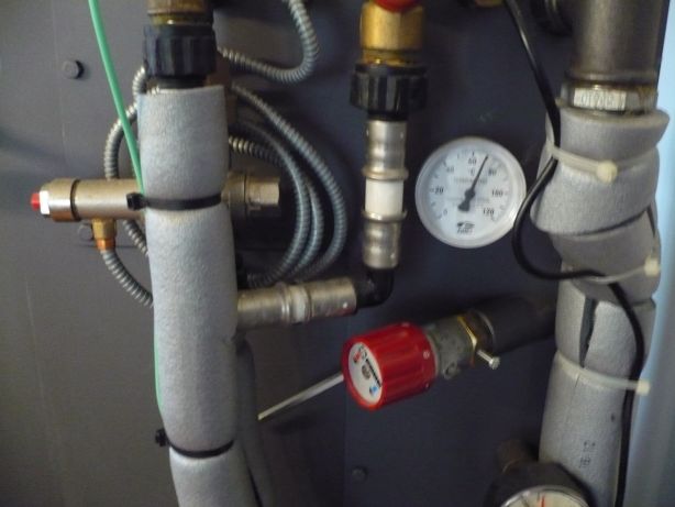

https://picload.org/view/drlpdrrl/20_45uhr.png.html (45 Min nach anfeuern)
https://picload.org/view/drlpdrdr/img_2 ... 9.jpg.html (Klappe nach 50 Min.)
In meiner Anleitung stand, Regler zwischen 80° und 95° einstellen, wenn ich mich recht erinnere.
Auf den Fotos habe ich den Regler auf 95° eingestellt, damit steht die Stange etwas schräg nach oben und die Klappe ist maximal geöffnet und beim Rückdrehen würde sie zwischen 30° und 50° ganz schließen.
Wie weit steht denn bei euch die Klappe noch auf, wenn der Ofen schon 1-2 Stunden im Vergaserbetrieb brennt?
Ich muss ja mit nur geringem Zug klarkommen... würde das Feuer bei diesem Spalt (Klappe nach 50 Min) bei euch noch munter lodern oder auch schon in die Knie gehen?

Ich hab mal paar Fotos von meiner Situation gemacht. Der Ofen war noch nicht ganz kalt.
Soweit das Verhalten auf Betriebstemperatur. Hab dann Übertemp. simuliert.
Da war dann die Klappe zu. Ok, das ist bissl früh.
Da sich in der Vergangenheit schon zweimal der Feuerregler gelöst hatte stimmt die Einstellung nicht mehr so ganz. :cry:
Bis zur Simulation hatte der Ofen aber gut gebrannt.
