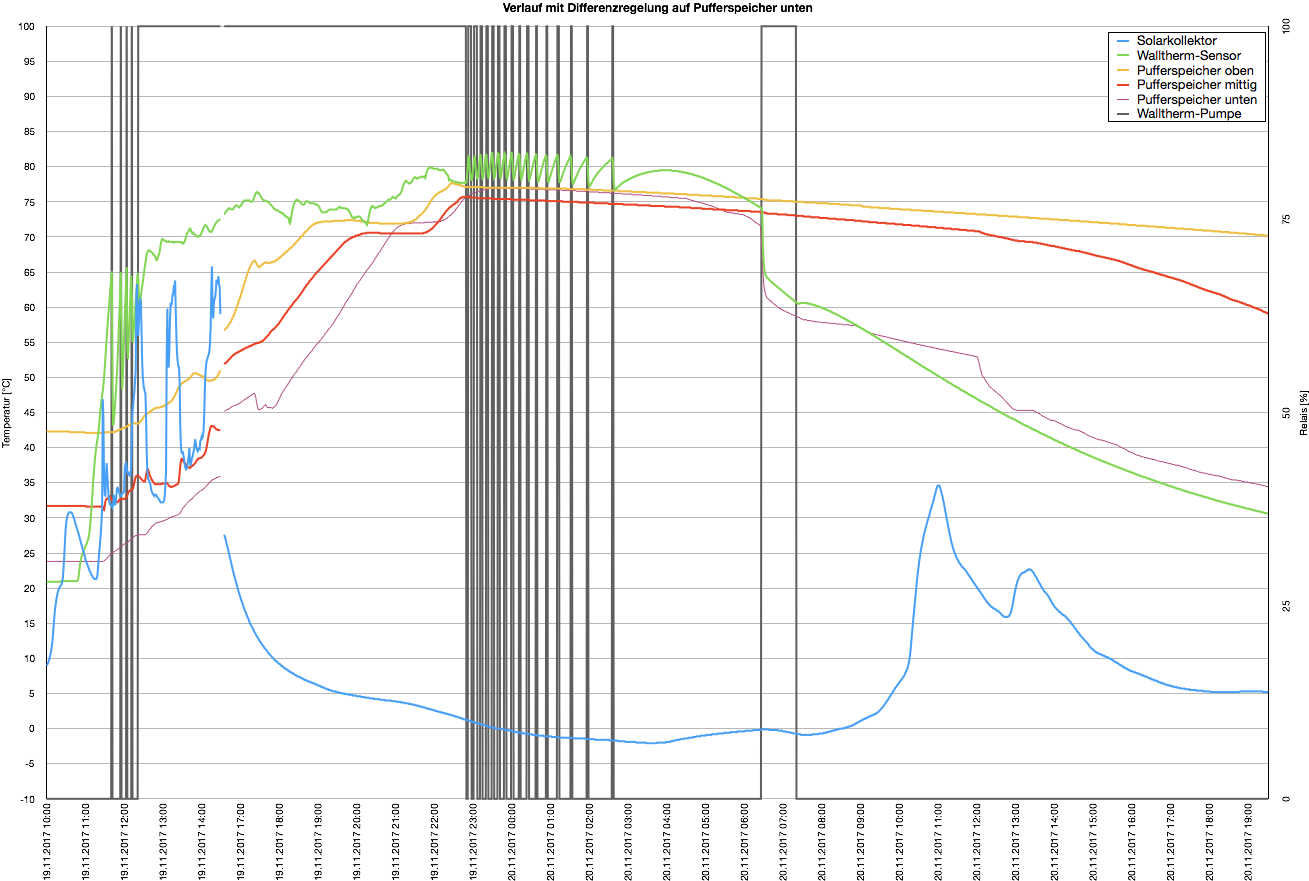

So, hab' jetzt mal vom Testlauf mit Regelung auf die untere Puffertemperatur alles zusammengestellt:
Es war eingestellt:
Pumpe ein, wenn T>65°C und dT > 5K
Pumpe aus, wenn T<60°C oder dT < 3K
Ich rätsele noch ein wenig, was da um 6:20 Uhr genau passiert ist. Diesen Einbruch des Puffers unten verstehe ich nicht so ganz. Auch nicht, ob er infolge der einschalteten Pumpe so einbricht oder ob das einen anderen Grund hat und nur infolge des Absinkens die Pumpe eben so lange an bleibt, bis dann auch die 60° unterschritten sind.
Im Unterschied zu früheren Wieder-Einschaltpunkten lief zu diesem Zeitpunkt (seit ca. 4:30 Uhr) die Heizungsunterstützung, was auch am leichten Auseinanderdriften von Puffer unten vs. oben zu sehen ist. Aber das macht eigentlich nicht soviel aus. Könnte sein, dass zusätzlich noch jemand geduscht hat - aber das sollte sich eher oben auswirken. Passt alles irgendwie nicht so recht. Auch die Zuluftklappe wurde am frühen Morgen zugemacht, was aber eher der Auskühlung entgegenwirken sollte.
Mal sehen, wie's nächstes mal dann mit Bezug auf die obere Temperatur rauskommt. Aber auch das hier ist ja schonmal um Welten besser als mit dem Thermostat.
(Ein paar Stunden Daten zwischen 14-17 Uhr fehlen übrigens, weil die Vitosolic mal wieder einen Schreibfehler auf die SD-Karte produziert hat.)

Könnte sein das du am unteren Pufferfühlen einen Messfehler wegen Wärmeleitung hast. Als die Pumpe ansprang und wieder Wasser floss kühlte die Messtelle dann rapide ab.gmwt hat geschrieben:Ich rätsele noch ein wenig, was da um 6:20 Uhr genau passiert ist. Diesen Einbruch des Puffers unten verstehe ich nicht so ganz.

Ich möchte zu dem Log von gmwt noch anmerken das die Ofenpumpe um 7 eine Stunde lang ohne nennenswerten Grund gelaufen ist. Der Ofen war nämlich schon so kalt das keine Restwärme an den Puffer abgegeben wurde. Und es war auch kalt genug das die Rücklaufanhebung zu gemacht hat. Bei oberem Pufferfühler als Referenz ware sie aus geblieben.
Re: Wann geht eigentlich die Pumpe aus?
Woran machst du das fest?JAU hat geschrieben:Ich möchte zu dem Log von gmwt noch anmerken das die Ofenpumpe um 7 eine Stunde lang ohne nennenswerten Grund gelaufen ist. Der Ofen war nämlich schon so kalt das keine Restwärme an den Puffer abgegeben wurde. Und es war auch kalt genug das die Rücklaufanhebung zu gemacht hat.
Ich sehe da etwas anderes.
Wenn ich das richtig deute, dann fällt die untere Puffertemperatur so um ca. 6:15 in kurzer Zeit stark von ca. 73 auf ca. 63°C.
Ich vermute, das da geduscht wurde oder der Heizungsrücklauf hat den unteren Bereich in kurzer Zeit stark runtergekühlt.
Die Schichtung funktioniert.
Der Walli hat um ca.6:15 noch 74°C.
Nachdem der Puffer unterhalb der Wallitemperatur gesunken ist, wurde die Pumpe gestartet.
Ab diesem Zeitpunkt sinkt die Wallitemperatur auch sehr stark. D.h. es wird Energie in den Puffer geschoben.
Zu sehen ist auch, dass ab da die Puffertemperatur unten nicht mehr so stark fällt.
Um ca. 7:15 stopt die Pumpe da hat der Walli noch ca.61°C.
Das man diesen Energieschub oben im Puffer nicht sieht, wird daran liegen, dass der Vulumenstrom durch die Rücklaufanhebung stark gedrosselt wird.
Also JAU, überdenke deine Aussage noch mal.
Johannes
Meiner Ansicht wird da keine Energie in Puffer geschoben sondern nur im Wallikreis verteilt. Die Rohrleitungen kühlen natürlich auch aus, wenn die Pumpe aus ist schneller als der Walli selbst (schlechteres Volumen/Fläche Verhältnis).JAcjm hat geschrieben:Ab diesem Zeitpunkt sinkt die Wallitemperatur auch sehr stark. D.h. es wird Energie in den Puffer geschoben.
Eine Stelle an der wohl Wärme aus dem Puffer entnommen wurde ist 12:nochwas. Da sank aber nicht nur die untere Puffertemperatur, die mittlere reagierte auch. Aber selbst wenn 6:20 Energie entnommen wurde (statt Messfehler) und ich die Reaktion Mitte Puffer übersehe: aus dem Walli kam kein Wasser im Puffer an.

Da steht es jetzt Aussage gegen Aussage.JAU hat geschrieben:...Meiner Ansicht wird da keine Energie in Puffer geschoben sondern nur im Wallikreis verteilt. ...
Du stützt deine Aussage mit einem Messfehler.
Meine Aussage stützt sich auf die Beobachtungen die ich mit meinem Ofen gemacht habe. Fühler unten in dem Puffer.
Das Verhalten ist unabhängig vom Ofentyp.
Sicherlich habe ich auch Annahmen getroffen. Z.B. Start der Heizkreispumpe oder Duschvorgang.
Da kann uns jetzt nur gmwt hinter helfen.

Also, der des Duschens Schuldige hat sich mitterweile in der Familie gefunden und die Tat gestanden.JAcjm hat geschrieben:Sicherlich habe ich auch Annahmen getroffen. Z.B. Start der Heizkreispumpe oder Duschvorgang.JAU hat geschrieben:...Meiner Ansicht wird da keine Energie in Puffer geschoben sondern nur im Wallikreis verteilt. ...
Aber mich wundert dennoch, dass das Duschen so stark reinhauen soll. Und dabei sich nur auf den unteren Sensor auswirkt - mitte und oben zeigen gar keine Reaktion. Okay, eigentlich ist das genau wie man es sich wünscht - aber irgendwie auch wieder zu perfekt.
Vielleicht sitzt die Tauchhülse des unteren Sensors einfach sehr nahe an dem Edelstahlspiralrohr, durch das das (kalte) Duschwasser strömt? (Puffer ist ein Solarbayer HSK-Sekundärluftschieber 1000l)
(Meintest Du das mit dem "Messfehler"?)
Wie dem auch sei, wenn's in den nächsten Tagen wieder kalt genug für einen zweiten Testlauf wird, probiere ich es einfach mal anders herum. Ich würde nun anhand der T-Verläufe des ersten Tests erwarten, dass die Pumpe viel früher erstmalig ausgeht, da sich die Kurven von Walltherm und oberem Sensor da mal kreuzen (ca. 20 Uhr). Ab dort ändert sich dann natürlich alles weitere: Ohne Kühlung bei weiterer Befeuerung müßte der Walli schnell wieder heißer werden, und die Pumpe wieder angehen (falls nicht gleich die Luftklappe zufällt?!).
Das ganze wird sich eine Weile lang wiederholen, bis dann hoffentlich auch der untere Pufferbereich durchgeheizt ist. Dann höre ich auf mit nachlegen und den Rest der Nacht wird man dann eben sehen ...
