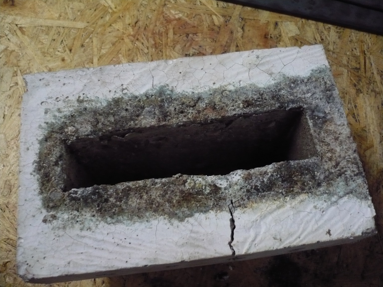

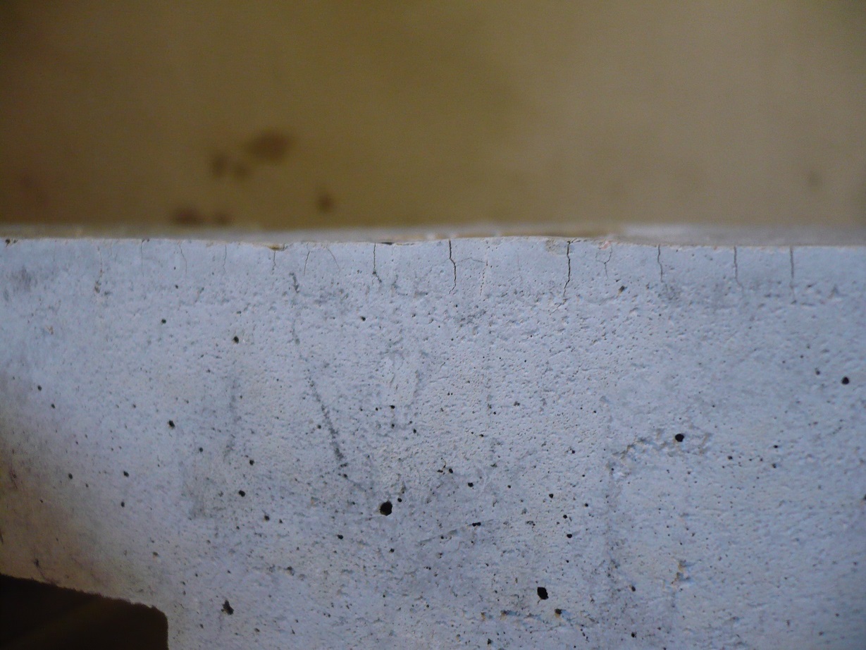

Hab kürzlich die Saisonabschlussreinigung gemacht. Dabei leider einen Riss in der Serie 2 Düse entdeckt. :cry:
Betondüse Serie 2 gerissen
Ich hatte irgendwann das 1mm Blech darüber entfernt weil es sich zu arg verzogen hatte. Fürchte aber das es den Schaden beschluenig hat.

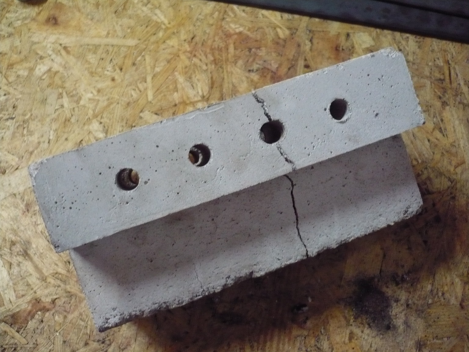

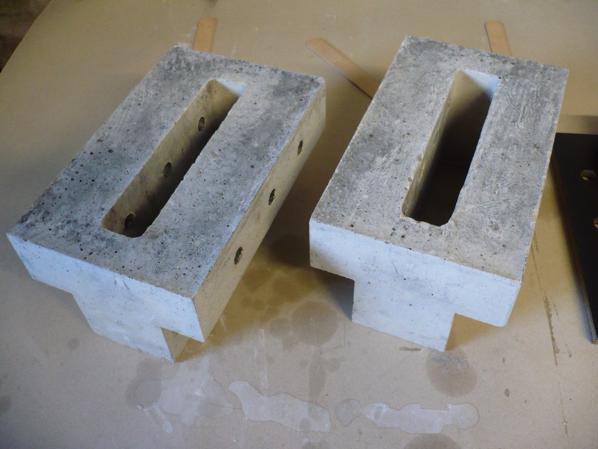

Da gleich ne neue verbaut wurde ist mein Vorrat an Serie 2 nun aufgebraucht. Die ersten Düsen Serie 3 hab ich schon vor paar Monaten gegossen. Diesmal Schuba FB-G55 auf 4mm gesiebt und auf nem kleinen Rütteltisch verdichtet.
Betondüse 3. Serie
Betondüse 3. Serie
Betondüse 3. Serie Detail
Dafür gabs ne neue, schmalere Form passend in neuere Öfen und für Oberfranke auch mit reduzierter Lochzahl (6 statt 9).

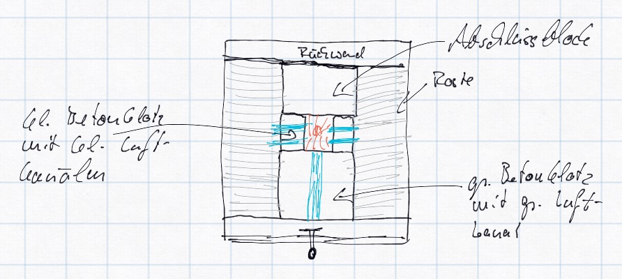

die Saison läuft ganz langsam an und ich habe mir wieder Gedanken zur Betondüse gemacht... ich arbeite gerade an der Version 2.0 und die läuft heute bei mir in der Ytong Quick and Dirty Version. Sie brennt gut und für den Anfang ist das ein gutes Zeichen. Ich habe jetzt eine Variante aus vier einzelnen Teilen, die einfacher herzustellen sind bzw. man kann leichter mal was austauschen. Der Brennerbereich ist nun im hinteren Teil und ca 7x7 cm groß.
In den nächsten Tagen werde ich mal eine Skizze nachreichen ...

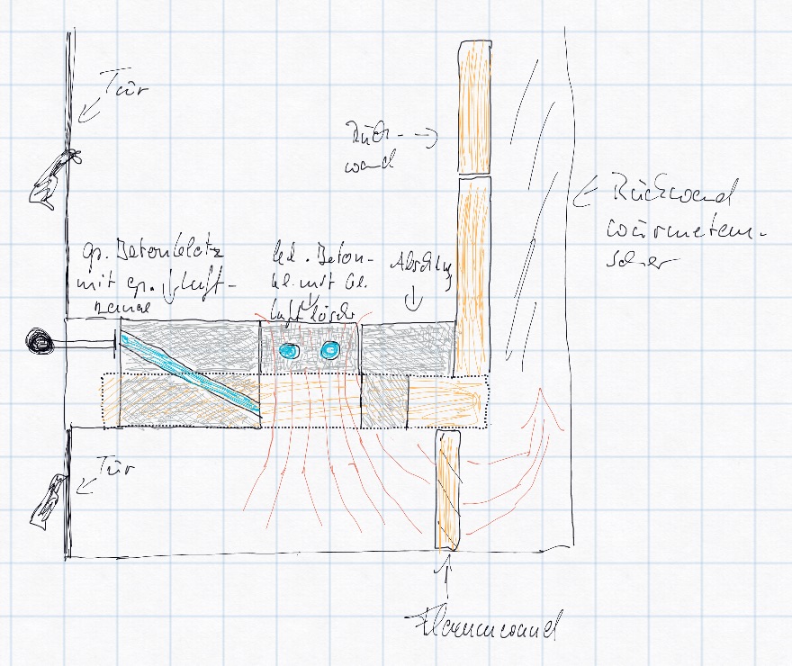

Hier mal meine Skizzen
CrunchMaster
Beiträge: 17
Registriert: 30. Dez 2013, 14:27
Beitrag von CrunchMaster »
Hallo Bogomips,
sehr schön das mit der vierteiligen Betondüse.
Hast du den Brenneraustritt nach hinten gelegt zur Schonung der unteren Scheibe?
Viel Erfolg beim Betonieren
CrunchMaster
bogomips
Beiträge: 91
Beitrag von bogomips »
Hallo CrunchMaster,
ja, das war die Idee...

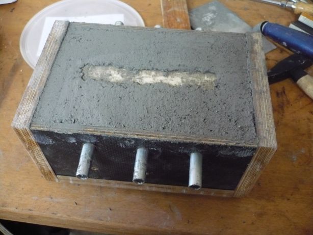

Hallo allerseits,
ich habe meine ersten Steine fertig:
Image .jpg.png (181.15 KiB) 37205 mal betrachtet
Image 2.jpg.png (183.28 KiB) 37205 mal betrachtet
Das ist der große Klotz im vorderen Bereich. Man kann erkennen, dass der Luftkanal noch mit eine PU Schaum-Spacer gefüllt ist.
Image 4.jpg.png (151.17 KiB) 37205 mal betrachtet
Image 6.jpg.png (138.29 KiB) 37205 mal betrachtet
Das ist einer der mittleren kleinen Klötze auch mit eine PU Schaum Spacer... hiervon brauche ich noch einen und dann fehlt noch der hintere Abschluss. Die mittleren Klötze sind etwas tiefer gebaut, damit sie nicht in das Brennenloch fallen. Da die Roste ja unterhalb so eine "Nase" hat, habe ich hier noch einen Versatz eingebaut... mal sehen ob das so klappt.
Die fehlenden Teile mache ich die nächsten Tage fertig und dann geht der Probelauf los... und wenn alles gut ist stelle ich die Maße wieder hier rein.. :D

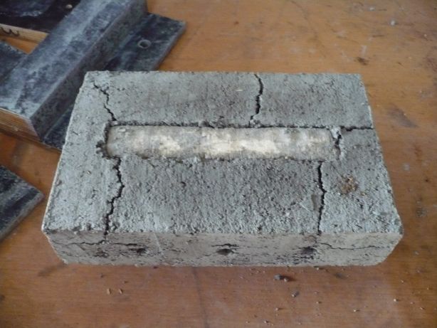

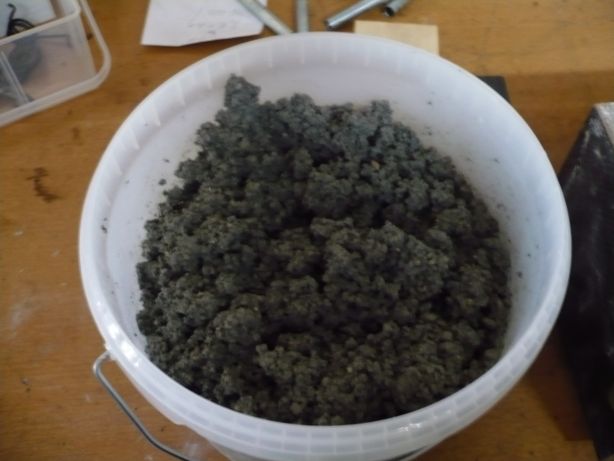

Hab übrigens auch was neues probiert. Kann aber leider keinen Erfolg verbuchen.
Gleiche Form, aber statt hydraulisch bindendem Beton eine chemisch/keramisch bindende Stampfmasse.
Gebrauchsfertige Stampfmasse 1700°C
Stampfmasse in Form
Stampfmasse in Form

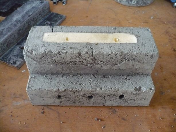

Rissbildung Oberseite bei 100°C
Rissbildung Unterseite bei 100°C
Das Material war einerseits einfacher (kein Wiegen und keine Wasserspiele) aber auch schwerer (stampfen und klopfen statt rütteln) zu verarbeiten.
Der Hersteller sieht das Material offenbar nicht für Formteile vor und gibts auch keine Empfehlung wie man damit umzugehen hat. Außer dem deutlichen Hinweis das die Masse nicht austrocknen darf und direkt aufgeheizt werden sollte. Hab daher die Form dran gelassen und im Backofen mit ~50°C angefangen. Schon da zeigten sich die ersten Risse. Hab die Form dann entfernt (der untere Teil der Düse war noch plastisch) und bis 100°C weitergemacht. Die Risse wurden schlimmer, so das ich vermute die Düse würde schon zerspringen bevor sie zur Anwendung kommt.
Eventuell hilft eine etwas andere Form oder ein Deckel die Probleme zu umgehen. Kann mir aber auch vorstellen das die Kombination mit Holz und Styrodur das verursacht. Das hieße bei der Form auf ganz andere Materialien umzusteigen. :?
