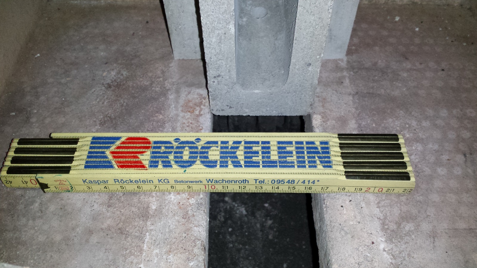

Ich hab meine Düse heute auch raus genommen. Ging noch in einem Stück raus, wobei sie den Sturz in Bauschuttkübel dann nimmer überlebt hat...
Breite der Öffnung nachdem ich die beiden Schamotte unter der Düse wieder eingesetzt hatte: 80mm.
Sind das bei dir wirklich nur 70mm?
Wie ist es bei dir eigentlich mit der Länge nach unten? Bei mir fällt die ein wenig zu lang aus. Ich hab jetzt 2x3mm Isolierung untergelegt, Mit nur 3mm blieb der Kat beim Einschieben immer noch oben an der Düse hängen.
Diese Schienen links und recht gibts an meinem übrigens noch nicht. Da wird der Rost nur aufm Schamott aufgelegt.
