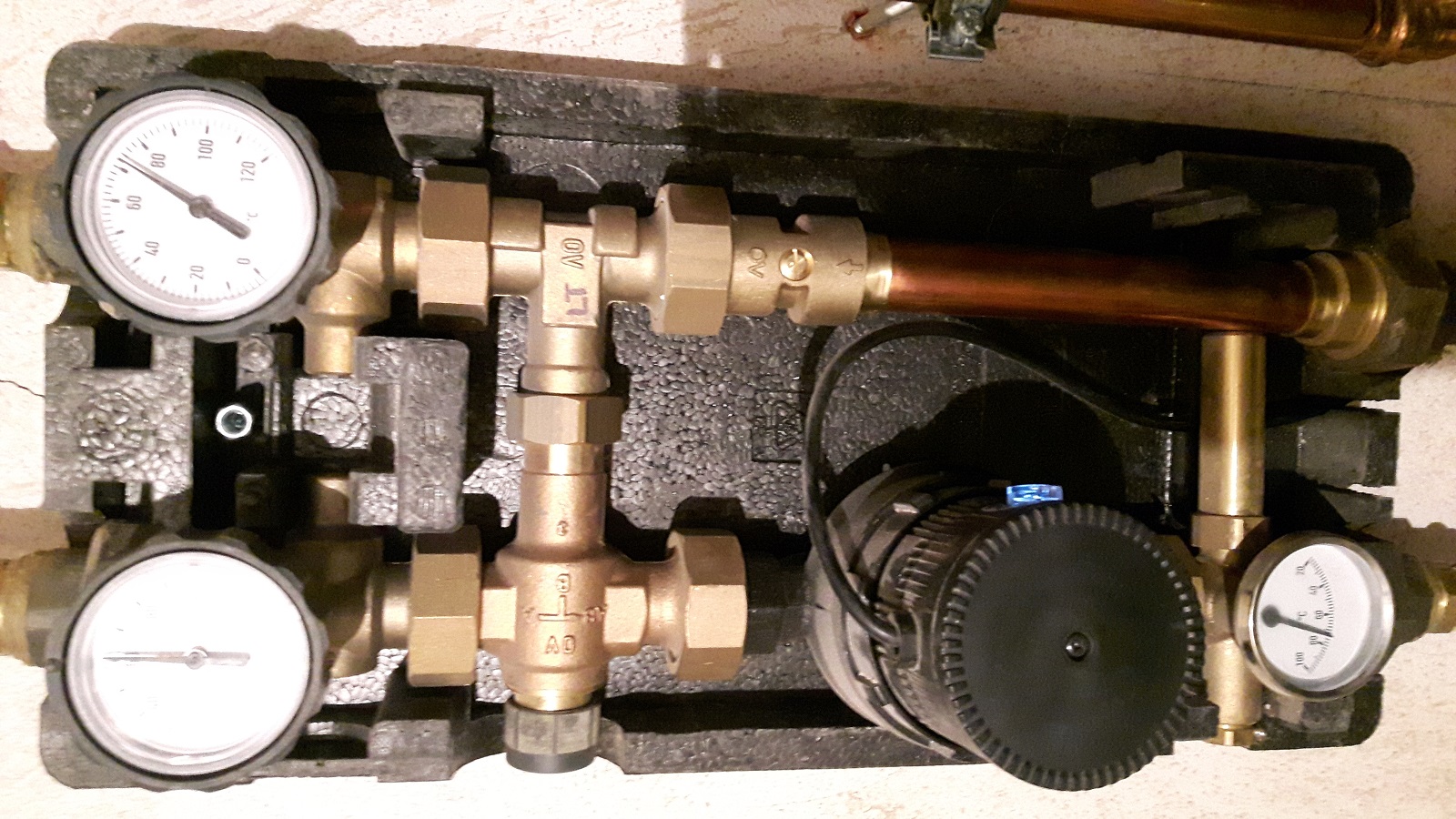

Naja abhängig von der Speicher Temperatur 20-93° :? ! Was sollte den das Maximale sein ? :| Du meinst das Thermostat wäre angebracht ? :?: :oops: . Sieht Momentan so aus .........

Nicht die maximale sondern die minimale Temperatur ist das Problem. Unter 55°C fällt Kondensat aus, da es leicht sauer ist zerfrisst es den Kessel. Deswegen installiert man überhaupt eine Rücklaufanhebung. Ohne Thermostat ist das ganze Ding witzlos und der vorzeitiger Defekt des Walli sicher.
Maximaltemperatur hängt auch von der Auslegung des MAG ab. Üblich sind 80°C, ein paar hier fahren aber auch höhere Temperaturen.

Ok auf was stellt ihr den das Thermostat ? Skala 1 -7
Re: Pumpe der Rücklaufanhebungsgruppe läuft dauerhaft
In der Anleitung zur Rücklaufanhebung steht wie die Temperatur zur Skala in Verbindung steht. Bzw. stehen sollte, das Thermostat ist manchmal falsch zusammengesteckt. Die Skala ist aber auch nicht so wichtig.
Entscheidend ist die Rücklauftemperatur zum Ofen (abzulesen auf dem internen Thermometer unten links oder dem Vorlaufthermometer oben rechts), die darf (im Betrieb) keinesfalls unter 60°C liegen. Je nach persönlicher Vorlieben und weiteren Umständen sind auch höhere Temperaturen denkbar oder sogar sinnvoll.
Stell einfach mal auf Stufe 5 oder 6 und beobachte.
