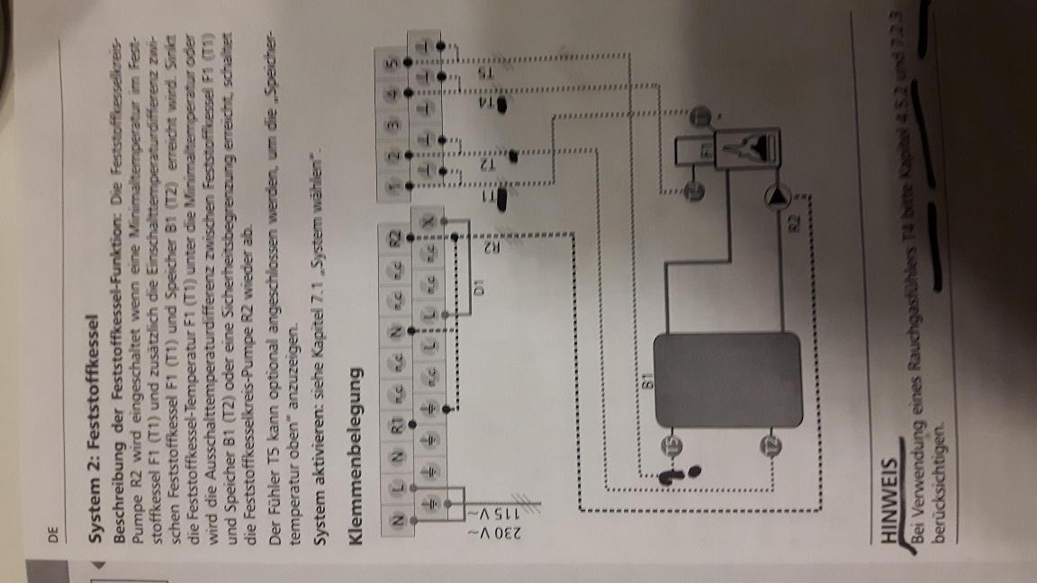

ich habe vergangene Nacht die Heizkreisregelung sowie alle Heizkörper abgeschaltet um den Heizkreis Ausschließen zu können . Es kam wie es kommen musste die Speicher sowie Kessel hatten heute früh die selbe Temperatur oben wie unten 56° im Speicher und ebenfalls 56° im Kessel . Es muss also du Pumpe der Rücklaufanhebungsgruppe sein bzw. die Regelung dessen . Das Schaltgeräusch des Elektromechanischen-Relais bleibt auch vollkommen aus. Wie in der Bedienungsanleitung beschrieben gibt es auch zwei Varianten die Pumpe anzuklemmen . R1 mit Drehzahlreglung R2 ohne ! Welche dieser Arten benutzt ihr und was sind die Vorteile ? Wie ist das bei euch wenn die Pumpe noch kein Einschaltsignal über die Regelung bekommen hat ist sie dann komplett aus oder läuft diese in einer Art Standby ? Die LED leuchtet beim mir eben immer .? Tja und mal angenommen es wäre das Relais wie kann ich das beweisen ? Ein neues einlöten würde meine Garantie sicherlich verbrennen und das Gerät einschicken ohne zu wissen ob es dann auch daran liegt würde mir sicher 2 unangenehme Kalte Wochen bescheren

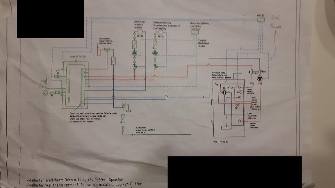

. Ein Paar Bilder zu meiner Anlage

Die Rücklaufanhebung ist doch eine Oventrop Regumat? Welches Modell genau?
Und wo ist der Thermostat?

Du hast recht laut der Bedienungsanleitung der Rücklaufanhebungsgruppe sollte hier ein Thermostat mit Fühler sitzen . Habe die Teile auch in der Kiste der übrigen Teile finden können
! Werde diese morgen einbauen . Allerdings glaube ich das dieses Teile wie du schon gesagt hast die Durchmischung verhindern aber nicht das Problem das Pumpe durchläuft . Morgen kommt der Elektriker . Werde die Zweite Schaltung R1 mit der Drehzahlregelung mal Probieren und schauen ob das Relais kaputt ist.
