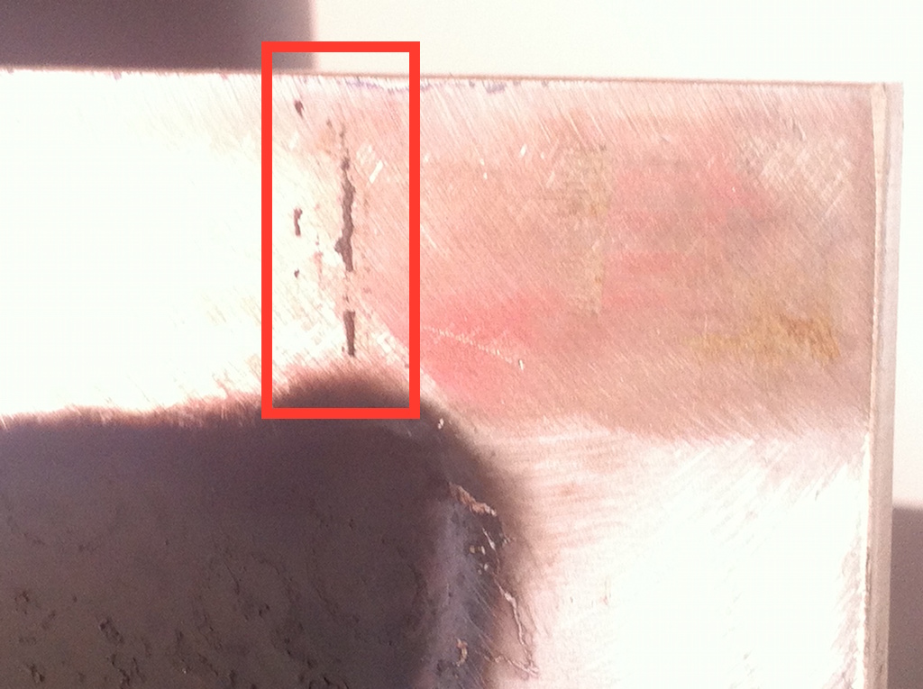

So. mittlerweile waren Heizungsbauer und Vertrieb jeweils einmal da. Auch Wallnoefer selbst hat sich Fotos der Dichtungen schicken lassen und mit mir telefoniert. Alles leider ohne richtiges Ergebnis - die obere Türdichtung wurde mal auf gut Glück getauscht, es hat aber nichts gebracht.gmwt hat geschrieben: Ich warte im Moment darauf, dass sich der Waltherm-Vertrieb bei mir meldet. Mein Heizungsbauer hat das Problem an die weitergemeldet.
An der Unterseite der Kochplatte wurde allerdings eine winzige Rußspur innerhalb des blanken, von der Dichtung abgedeckten Randes gefunden. Dort, wo die Dichtung aufgrund der Endeinfassung auch sonst etwas schlechter ist. Es ist nicht mehr als ein schwarzer Strich von weniger als 1mm Stärke, aber diese Stelle ist nun die verdächtigste. Ja, es ist lächerlich klein, weshalb da leider auch nicht gleich was dran gemacht wurde. Aber gesucht wird ja auch nur ein ganz kleines Leck - erst durch die vielen Stunden Laufzeit summiert sich der Geruch so penetrant.
"Leider" ist gerade schönes Wetter und Haus und Pufferspeicher zu warm, um mal wieder anzuheizen und es genau dort genauer zu untersuchen. Aber ich bleibe dran ...

Ich hab meine Platte grad mal angesehen. Obwohl die Guss ist und von der Dichtfläche her schlimmer ausschaut, es gibt tatsächlich keine Stelle an der der Ruß bis an den Rand gelangt.
