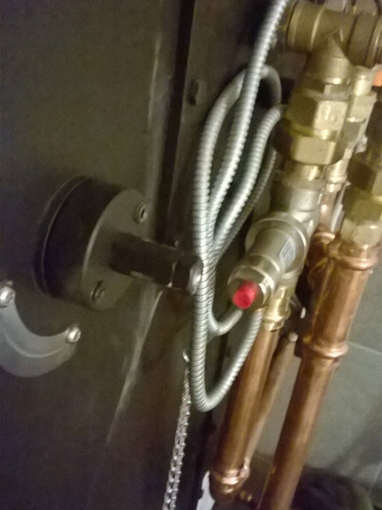

Hallo Zusammen,
mir ist heute was dummes passiert...
Die Anheizklappe ließ sich in den letzten Tagen immer schwerer umlegen und hakte auch. Habe dann die Schaniere der Klappe mit Balistol Öl besprüht, was kurzeitig Besserung brachte.
Heute konnte ich die Klappe nach dem Anheizen noch umlegen und den Ofen in den Vergaserbetrieb bringen. Als ich die Klappe für das Holznachlegen wieder öffnen wollte, verhakte sich die Klappe wieder und war dann nicht mehr zu bewegen. Beim weiteren Versuch die Klappe zu bewegen brach der Hebel schon bei leichter Gewalt einfach ab.
Ist das schon mal jemanden passiert? Gibt es den Hebel als Ersatzteil bzw. kann man den einfach auswechseln?

Re: Hebel Anheizklappe abgebrochen
Ui
Nicht schön
...den Hebel wird es bei Wallnöfer geben
Hier einfach die Kontermutter abdrehen, dann kannste den Rest vom Gewinde mit ner Wasserpumpenzange rausdrehen
In dem Sechskant ist normal noch ne Madenschraube drin, bei mir zumnindest.
Diese Glocke mit den zwei Inbusschrauben ist bei mir nicht...
Nicht schön
So, mal eben zum aktuellen Stand:
Habe am Montag gleich Kontakt zu Wallnöfer aufgenommen und denen auch das Bild oben geschickt. Die haben das Vorgehen vorgeschlagen, dass auch Freeliner vorgeschlagen hat:
- Kontermutter abschrauben
- Madenschrauben im Sechskant (Langmutter) lösen
- Gewindestange heraus drehen
- neuen Griff liefern und einschrauben
Leider war schon bei Punkt 2 Schluss. Die Madenschraube, die das Gewinde vom Griff hält, sitzt so fest, dass sie sich nich heraus drehen lässt. Nach mehreren Versuchen war der Inbus komplett rund und kein Schlüssel hatte Grip.
Die zum Ofen zeigende Madenschraube liess sich mit viel gutem Zureden heraus drehen. Nun war die Idee, dass sich der Sechskant an dieser Seite lösen lassen müsste.... auch das war nicht möglich. Inzwischen habe ich die Mechanik direkt an der Klappe im Ofen gelöst. Mal schauen was Wallnöfer dazu morgen sagt.
Grund für das verhaken der Klappe könnte laut Wallnöfer diese "Glocke", wie es Freeliner nannte, sein. Sie enthält zwei Federn mit je einer Kugel und soll ein arretieren der Klappe in Zwischenstellungen erlauben. So dass Wallthermbetreiber mit Zugproblemen die Klappe nach dem Anheizen noch etwas geöffnet lassen können. Die Federn und Kugeln habe ich entfernt.
Ich berichte wie es weiter geht.
