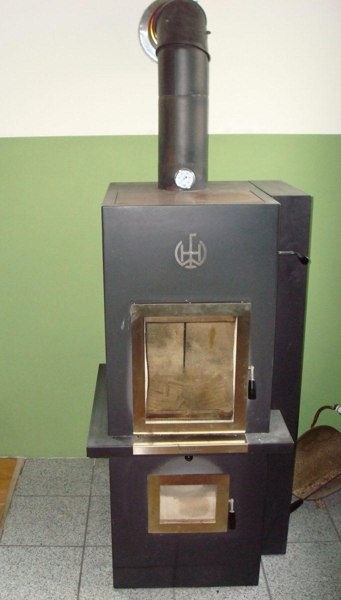

der Ofen

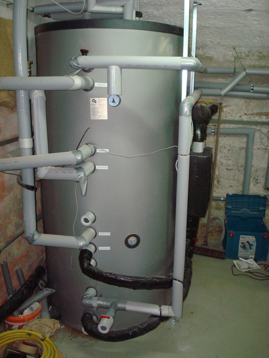

Kombipuffer von GS

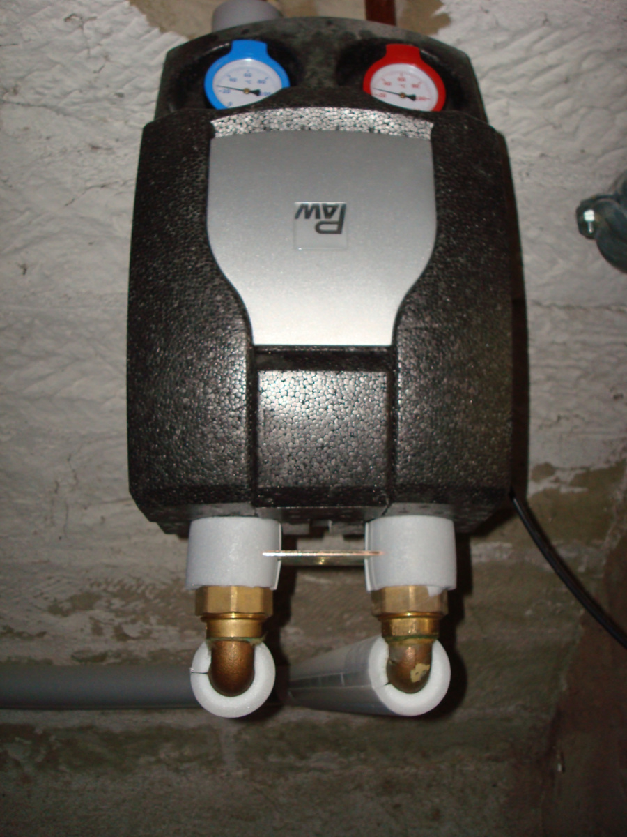

originale Wallnöfer Rücklaufanhebung
