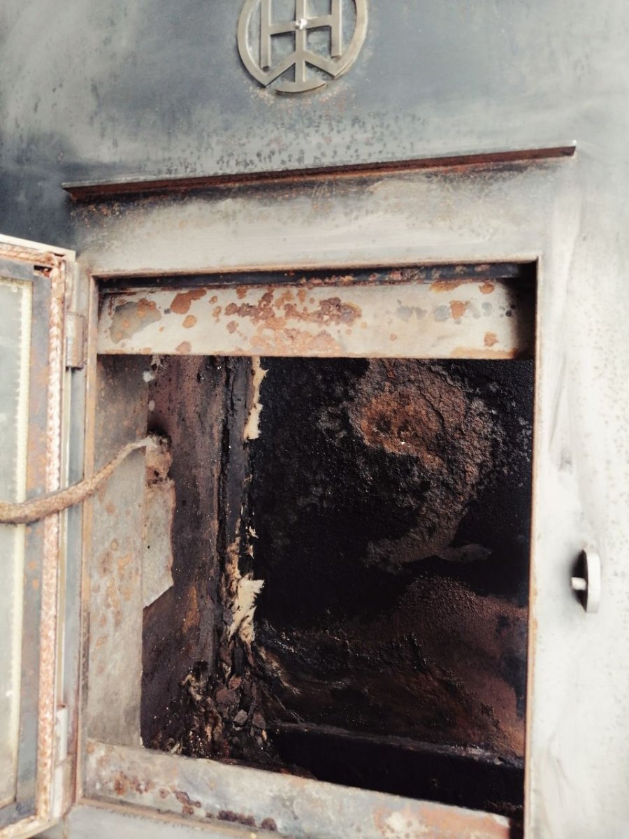

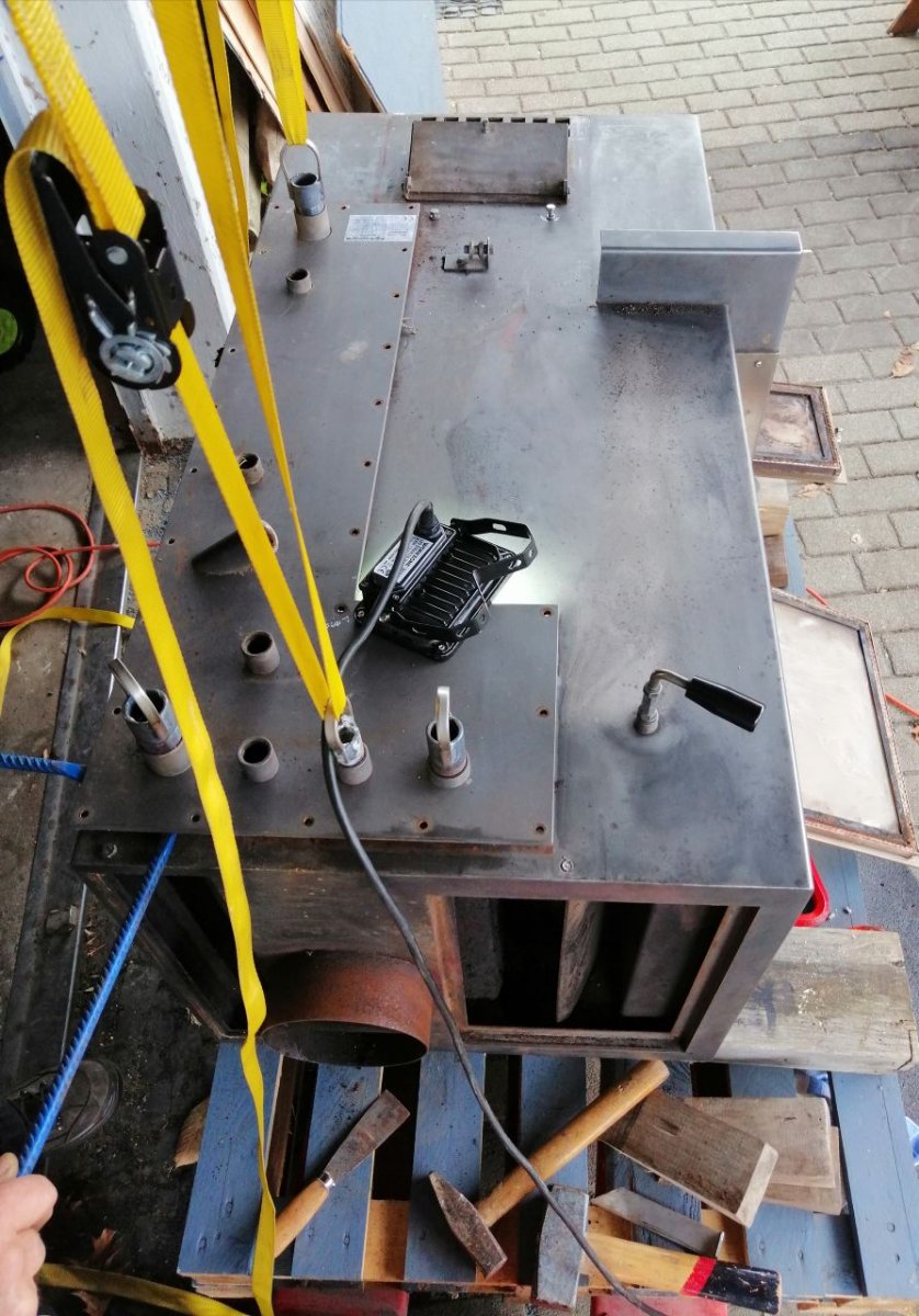

Mission Wärmetauscher Instandsetzung hat begonnen. Letzte Woche habe ich die gefühlt Tausend Schrauben an der rechten Installations Seite gelöst. Der komplette Wärmetasche Kasten wollte sich aber garnicht lösen. BOMBENFEST wie angeschweißt. Musste dann mit einem BeilKopf als Treibkeil nachhelfen. Dann weiter mit dicken Holzkeilen - immer schön gleichmäßig am ganzen Rand entlang. Hab den ganzen Kasten (Schubladen Prinzip) ca 1,5 cm aus dem Gehäuse raus. Weiter geht es überhaupt nicht. Ich Vermute das der ganze feste Ruß an den vertikalen Zügen das Rausziehen blockiert. Leichte Schläge mit dem großen Gummi Hammer auf die Rückwand lässt den Ruß gemischt mit Rost runterrieseln und man kann den Dreck dann hinter der Flammwand rausholen. Habe aus dem Oberen Brennraum alle Schamottsteine entfernt.
Als nächstes versuche ich mit meinem Vater den Ofen seitlich liegend an den Schraubmuffen aufzuhängen und das Gehäuse durch eigenes Gewicht durch Schwerkraft gepaart mit besagten Hammerschlägen nach unten gleiten zu lassen. Am Ende bleibt der Wärmetauscher hängen.

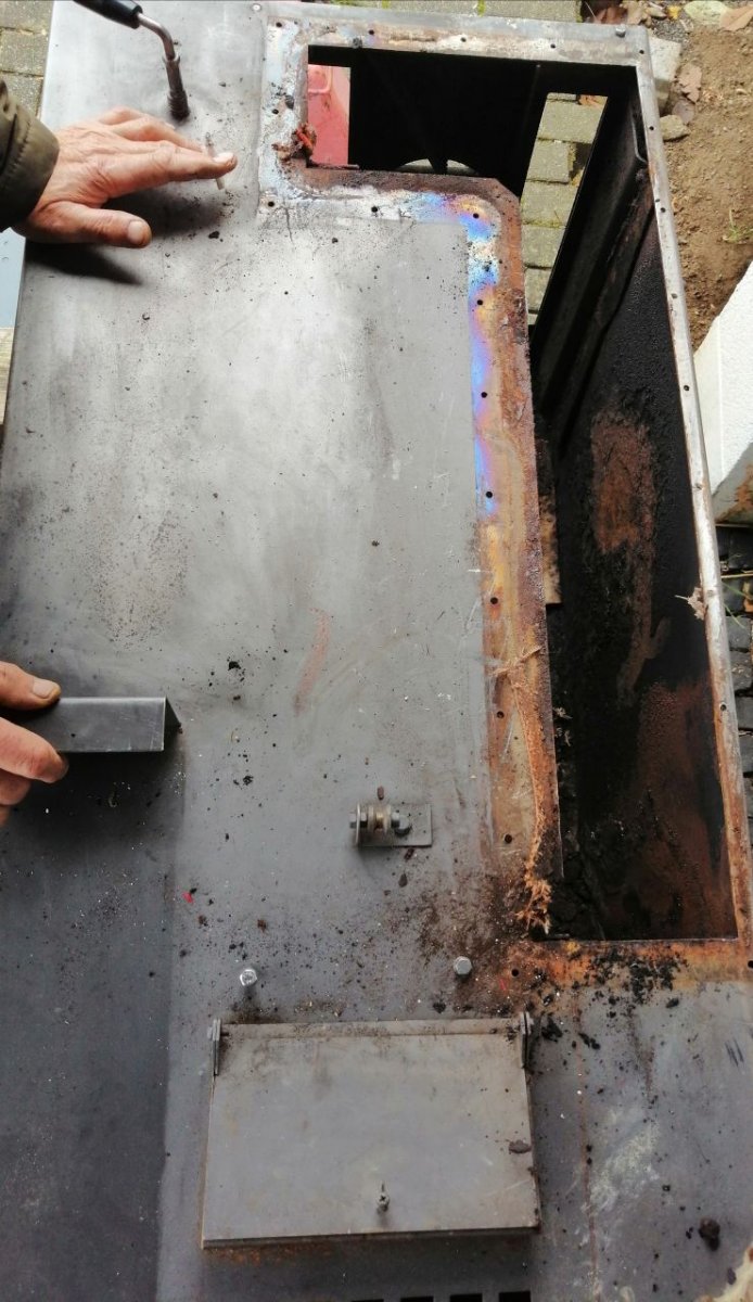

Re: Wärmetauscher undicht
So wollte mich mal melden...
Also der Wärmetauscher ist draußen!
Die Öffnung gibt aufjedenfall viel mehr her als man ahnt, (also egal wie verzogen oder aufgebläht der Taucher auch wäre) aber gleich zu Anfang so den ersten Zentimeter ist Eine Nut die den Taucher nicht rauslässt. Man muss den gesamten Wärmetauscher gleichzeitig ziehen und in Richtung Ofentüren drücken. Am besten lässt es sich hängend am Wärmetauscher realisieren.
So rutscht er fast von selbst raus, wenn es mal klemmt helfen ein paar Schläge mit dem Gummi Hammer auf das Ofengehäuse.

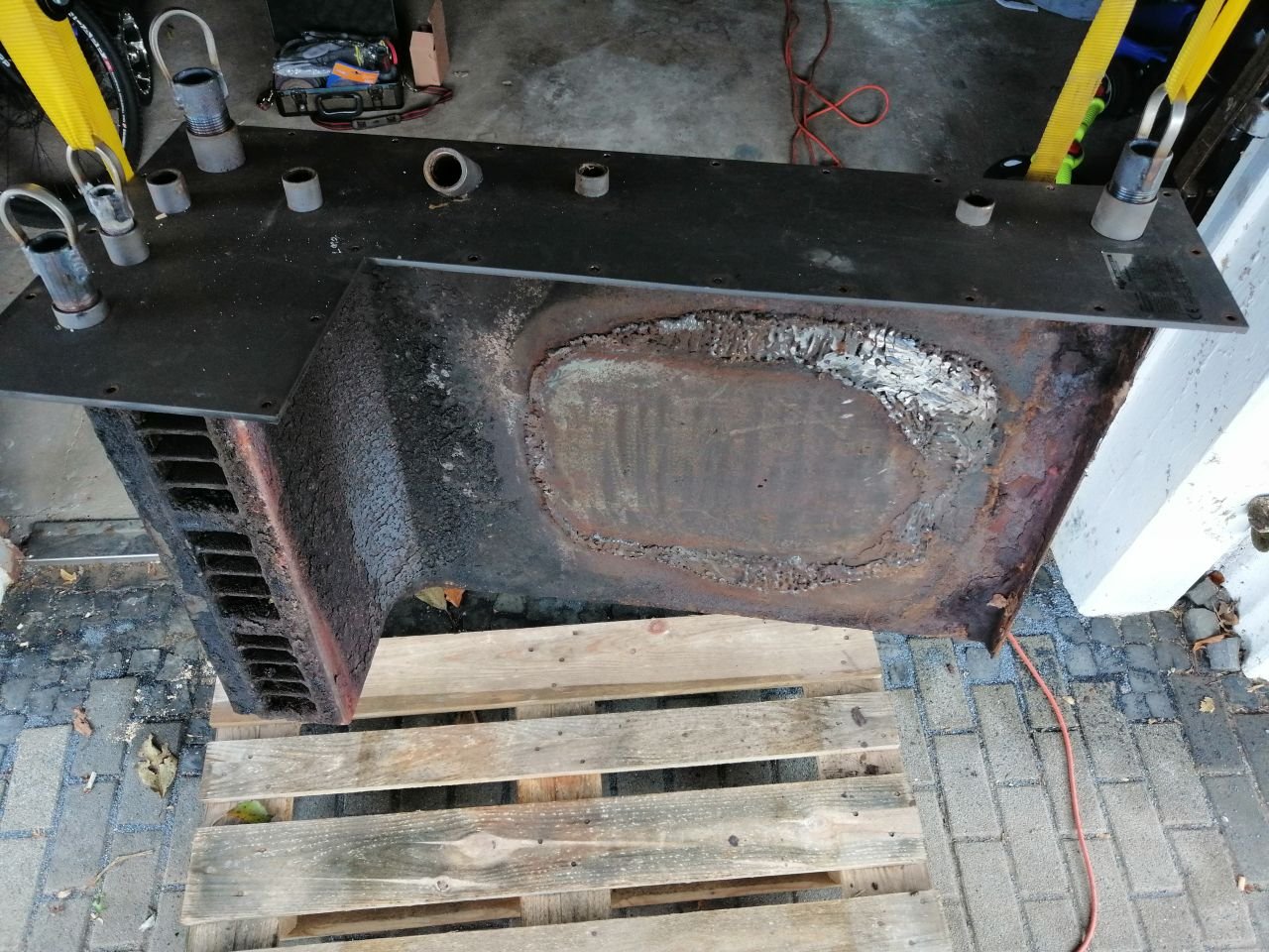

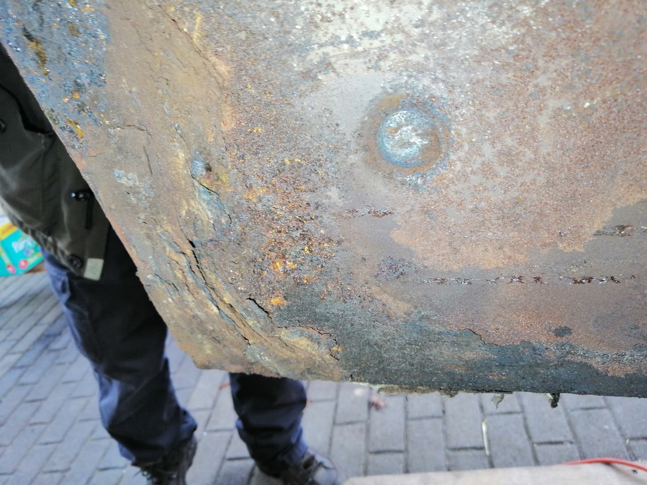

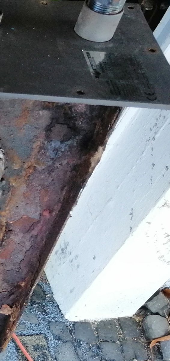

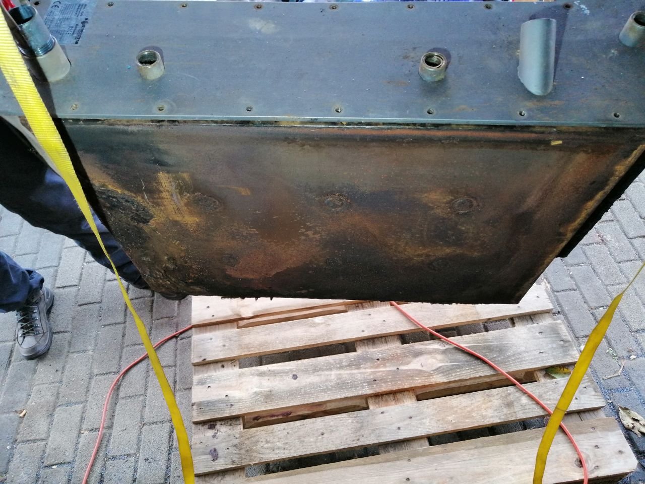

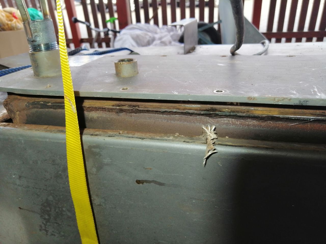

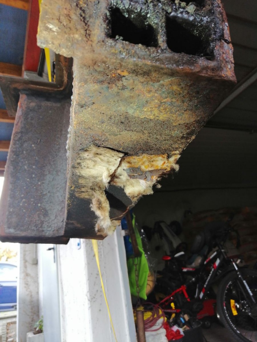

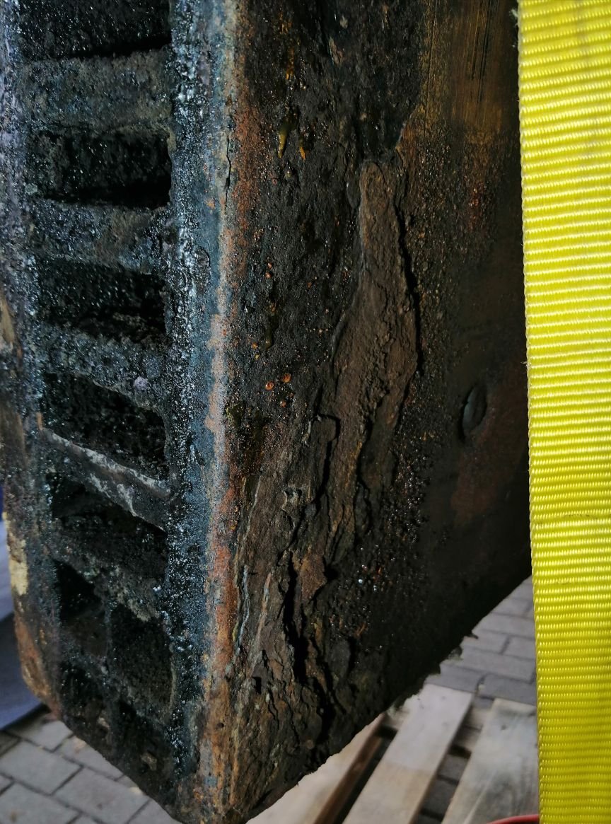

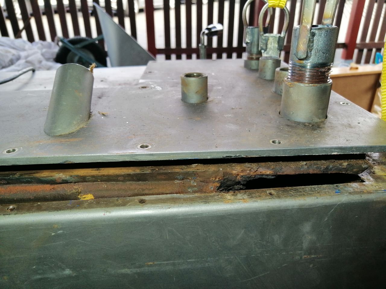

Schadensbegutachtung...
Die Walltherm Wärmetasche ist komplett verrostet.
Da hat Wallnöfer ganze Arbeit geleistet so ein Schrotthaufen zu produzieren und für teuer Geld zu verkaufen. Der Wärmetauscher ist im unteren Bereich von allen Seiten an bis durchgerostet. Das ist kann nur ein Konstruktionsfehler sein.
Und als wäre das nicht genug, sind alle rostigen Stellen vom Wärmetauscher auf das Ofen Gehäuse übergegangen. Das Gehäuse ist genauso voll Schrott wie die Wärmetasche.
Hier ein paar Fotos...
