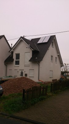

So mal ein Kleines Úpdate
mein Walli wie er vorm Haus Steht jetzt steht er leider immer noch in der Garage bis der estrich drin ist und ich ihn anschließen Kann.
Mitlerweile ist der Ausenschornstein und die 10m2 Kollektoren montiert der 950L Puffer Steht auch schon dort wo er soll und die verrohrung ist auch schon fast vertig bis auf das was wegen dem estrich noch nicht angeschloßen werden kann sowie die Leitung zum Walli.

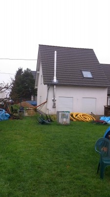

Verfasst: 27. Jan 2015, 23:59
von Gombi1984
So Nochmal ein Foto von meinem Außenschornstein und meiner Solaranlage !
Aber zuerst wird die Frage von gmwt beantwortet !
Nein ich stelle den Walli nicht auf den Estrich der und die Fussbodenheizung wird an der stelle ausgespart und nachher mit Beton auf die genaue höhe aufgefüllt !
- Außenschornstein
Edelstahlschornstein 6m 3,5 m Freistand über Dach
- Solaranlage
4 x 2,5 m² Viessmann Flachkollektoren gesplittet auf 2 x 2 Felder

Verfasst: 28. Jan 2015, 17:02
Der Außenkamin ist schon länger montiert?
Die aktuelle Vorschrift sieht vor das die Mündung 1m höher ist als alle Fenster in 15m Umkreis.
