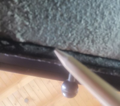

Re: Hat der "allte" WAlli eine untere Scheibenspülung?
Verfasst: 5. Okt 2021, 15:19
von GWolf
Sieht bei mir so aus:
- Da passt nix mehr dazwischen.
- kein Spalt. Oder doch?

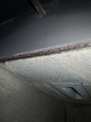

Verfasst: 6. Okt 2021, 11:23
von E Neubauten
Bei mir siehts so aus, inklusive Dichtschnurabschnitte...
