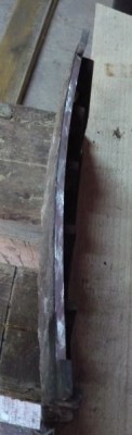

Den Rosten links und rechts im Walli die für Primäluftzuführung gedacht sind leiden unter der enormen Hitze und verformen sich schon nach recht kurzer Nutzung (bei mir jetzt die zweite Saison).
- Verzogener Rost
Das Problem dabei ist die gerade Auflagekante an den Schamottsteinen. Der Verzogene Rost passt nicht mehr richtig in die Nut, liegt nur knapp auf oder fällt gleich in den Aschekasten.

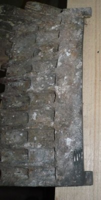

Es ist zwar ein recht zäher Stahl, lässt sich aber mit einem Winkelschleifer und Trennscheibe bearbeiten.
- Rost bearbeitet
So passt der Rost wieder besser in den Schamott.
