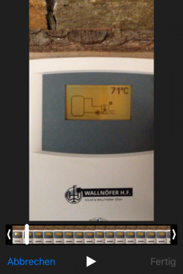

von Swen
- Wal 03 Steuerung

Die Steuerung hab ich auch...bzw. noch die ältere Wal01 oder Wal02...weiß nimmer genau...aber gleiches Design
Was ist deine Solarthermie in der Steuerung
...ist ja nur der Ofen ausgewählt
