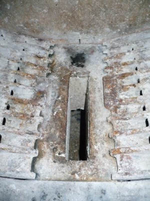

Hallo Walligemeinde.
Habe ein wenig gebastelt und mir eine Betondüse gegossen.
Verwendet habe ich den Schuba FB-GA 58 .
Jetzt nach ca. 1 Rm Buchenholz sieht der Düsenstein nicht so "dolle" aus.
Obenauf ist die Asche zu Glas verschmolzen und gerissen ist er auch noch.
Was sagt ihr dazu?
Verfasst: 11. Nov 2015, 19:04
von bogomips
deine Betondüse sieht ja wirklich schlimm aus. Meine Düse ist jetzt 1,5 Jahre im Ofen und sieht nicht annähernd so aus. Sie hat zwar einen kleinen Riss, aber der ist auch nicht so ausgeprägt wie deiner. Ich habe jetzt ca. 15 Meter Holz durchgezogen...
Beton ist halt nicht gleich Beton.
Hast du einen Schutz (Stahlplatte) über dem Block, damit die Belastung vom Holz nicht auf dem Block liegt?
Verfasst: 11. Nov 2015, 20:18
von Habenichts
bogomips hat geschrieben:Hallo,
Hallo bogomips.
Ja das sieht wirklich schlecht aus.Wenn ich mir meinen originale Feingussdüse nach der dritten Saison anschaue.
Diese hat ca 45-50 Rm Stückholz und eine Tonne Holzbrikett "verdaut" und sieht noch ganz gut aus.
Nein,ich habe keine Metallplatte auf der Düse zur Entlastung liegen.
Statisch sehe ich da auch kein Problem drin.Von einer thermischen Entlastung dann schon eher.
Verglüht dein Edelstahlblech nicht schon nach kurzer Zeit??
Was für einen Beton nimmst du?

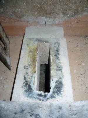

Verfasst: 12. Nov 2015, 11:02
Hab gerade Bilder von meiner Düse gemacht.
Im Einsatz seit Oktober letzten Jahres, demnach gingen mindesten 5RM Eiche und Buche durch.
- Betondüse (10/14) mit Abdeckblech nach ca. 5RM
- Betondüse (10/14) nach ca. 5RM
Verfasst: 16. Nov 2015, 18:00
von Habenichts
Hallo Jau.
Ich denke mal das das Edelstahlblech den Beton gut vor der Höllenglut schützt.
Werde mal demnächst eine Schlosserei aufsuchen die mir ein Blech anfertigen.
Könnte aber auch mal einen anderen Beton verwenden. Hat da jemand einen Tipp?
Danke.
Verfasst: 17. Nov 2015, 14:39
Eine meiner Düsen hatte ich abgegeben und bislang keine Beschwerden. Also von daher taugt der Beton (zumindest meine Charge).
Das Abdeckblech hab ich über
fabtools.de machen lassen. Kostete ca. 21€.
