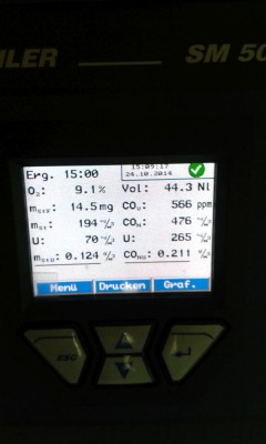

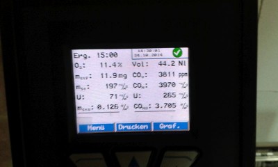

- 2. messung mir kesseltemperatur 68-70 grad, rücklauf ca. 60 grad
- 1. messung mir kesseltemp. bei ca. 78 grad. rücklauf ca. 70 grad
so.... endlich finde ich die zeit um das ergebnis meiner messung mitzuteilen. zuallererst vielen dank für die vielen tipps! ich habe alle ratschläge, einschließlich der holztrocknung im backofen
, befolgt.
der kaminkehrer kam und mein ofen brannte schon seit ca. 4 stunden, die kesseltemperatur betrug ca. 77 grad und der puffer war gut gefüllt. die rücklauftemperatur betrug ca. 70 grad.
nach der ersten messung war das ergebnis ernüchternd. der co-wert war fast um das 4fache erhöht, der feinstaub war auch zu hoch (siehe upload). nachdem die ca. 20 minütige messung abgeschlossen war meinte der kaminkehrer, er möchte nun folgendes versuchen.
kesseltemperatur 70grad und den brennraum so beschicken, dass er vollständig mit holz abgedeckt ist, also am boden kein schamott oder eisen mehr sichtbar ist.
und siehe da... der co-wert hat sich fast auf ein zwanzigstel minimiert, der feinstaubwert ist allerdings gleich geblieben. jetzt muss ich schauen, dass ich von walltherm einen fachmann/techniker bekomme der mir hier weiterhelfen kann. der feinstaubwert sollte ja eigentlich nicht das problem sein, zumindest laut prüfprotokoll. naja... mal schauen... ich werde euch (natürlich!!!) auf dem laufenden halten.. kann nur sein, dass es evtl. ein bis zwei oder auch 10 tage dauert. sobald der ofen die messung bestanden hat stelle ich mal bilder ein.
