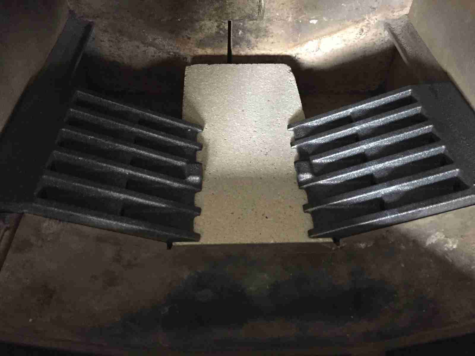

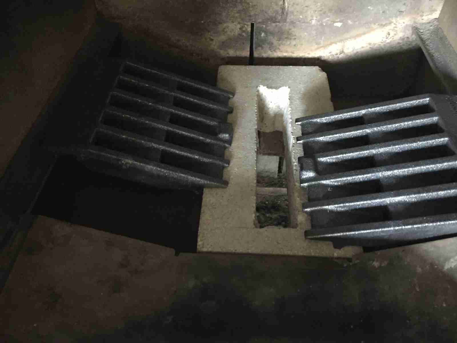

Was mir aber etwas Sorgen macht ist der Schamott links und rechts zwischen oberem und unterem Brennraum. Ich fürchte das die durch das fehlende Stück Düse mehr Hitze abbekommen und selbst zu Verschleißteilen werden.
das war auch mein Gedanke bei dieser Bauweise... wenn man sich aber die Haltbarkeit der Schamotte anschaut, dann nehme ich dass ganz gelassen. Die Bodenplatte vom unteren Brennraum hat ja nun schon ca. 100 Meter Holz ertragen müssen und sie ist noch immer heile... Vielleicht biege ich noch ein Blech um den Stein zu schonen und die Flammen besser zu leiten...

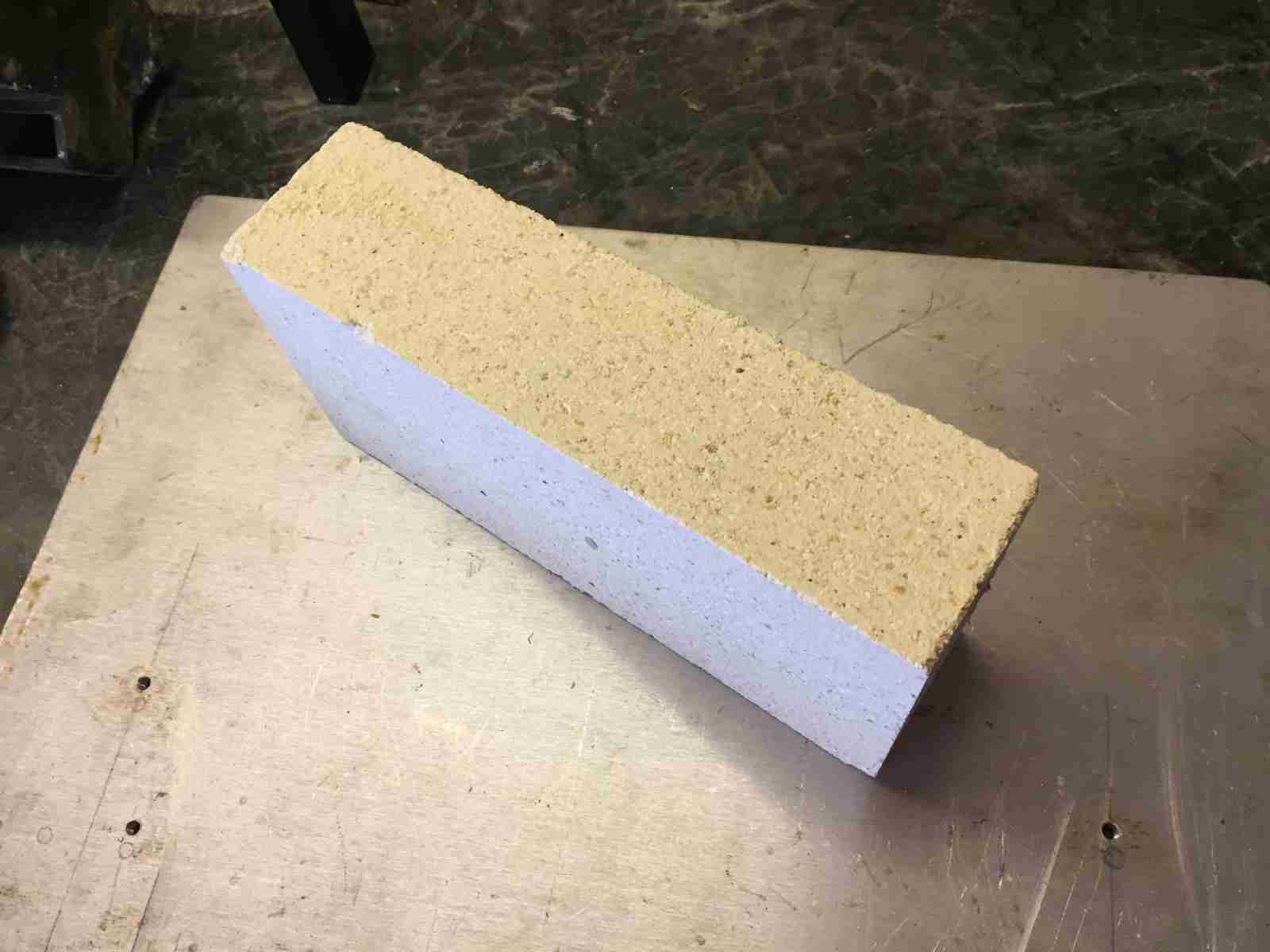

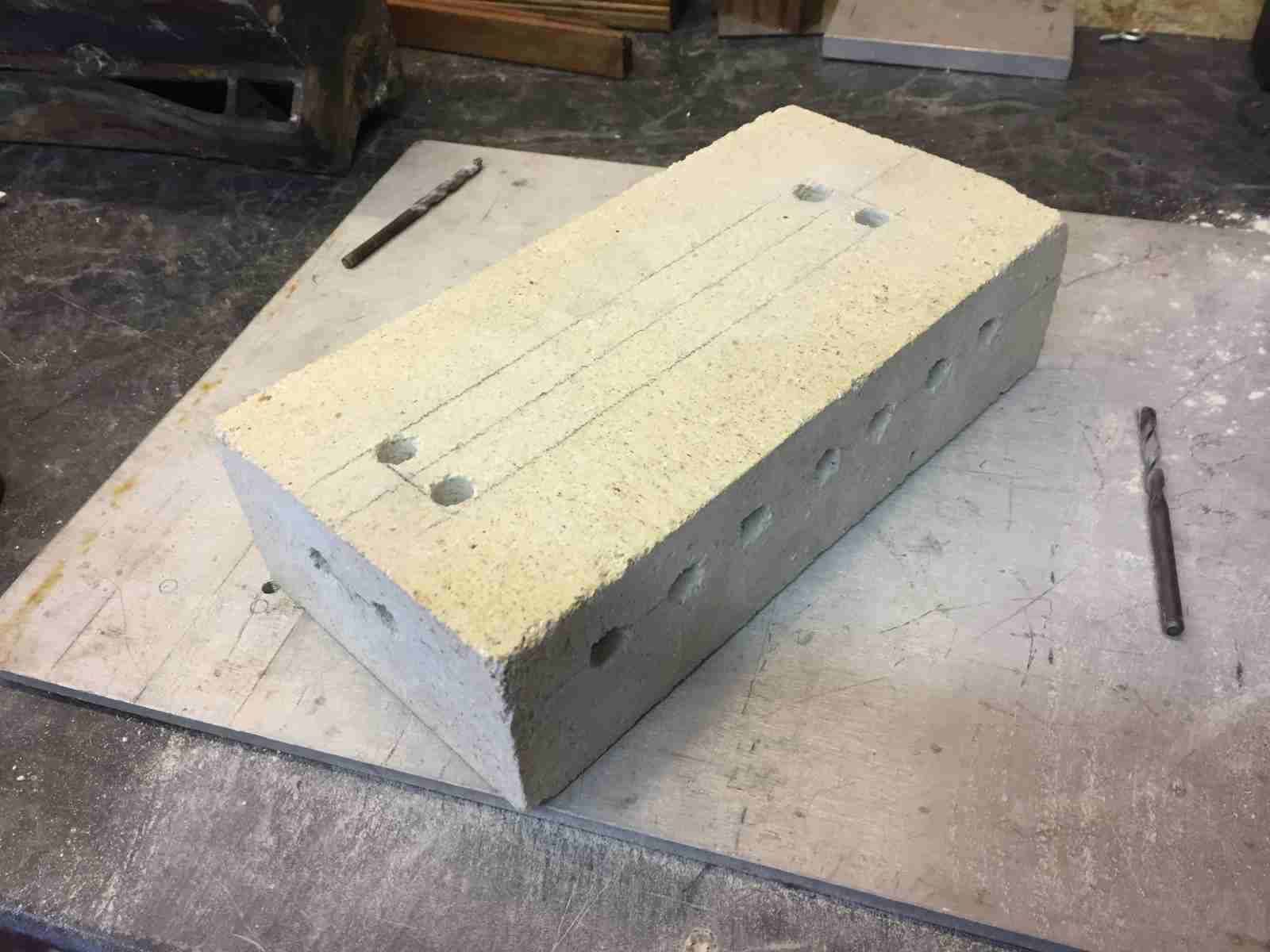

So, die erste Idee mit "der Länge nach teilen" hab ich schon verworfen, bevor die Steine da waren :lol:
Hatte es dann so vor.
Wär echt klasse, aber das Material ist so dermaßen abrasiv, dass eine Diamantscheibe nach der anderen das Zeitliche segnet :roll:
Boren ging eigentlich noch.....Hatte aber auch keine hochwertigen Trennscheiben, nur günstige Dinger.
Hatte am Schluss den Rest mit der Spitze eines Schweiserhammers weg geklopft :lol:
Stabil ist der Stein ohne Ende.
Also nicht zu empfehlen :!:

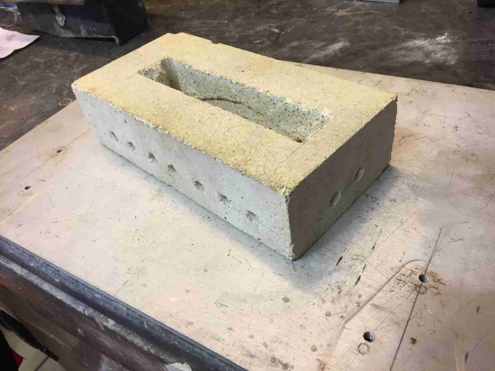

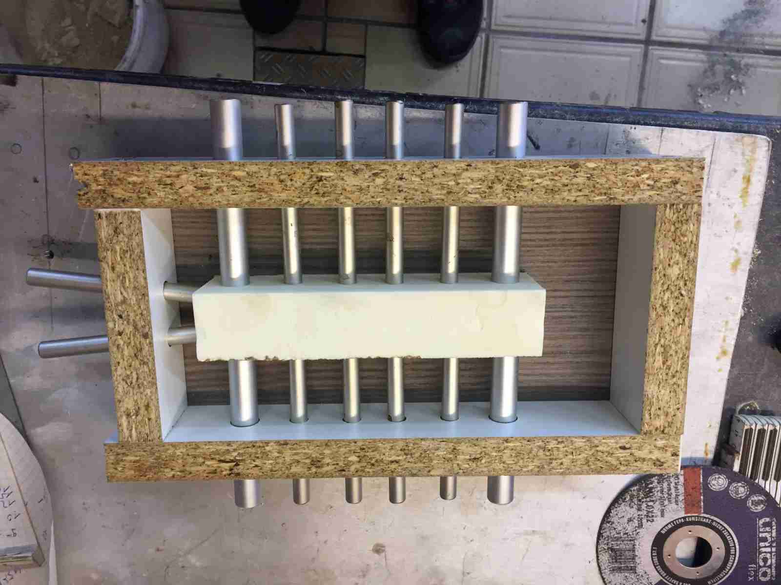

An dem Prinzip möchte ich aber trotzdem festhalten. Mehr oder weniger gleiche Blockgröße nur halt gegossen ;)
Die Aussparung in den unteren Feuerraum beträgt 220x70mm, meine spätere Düsenöffnung 175x35.

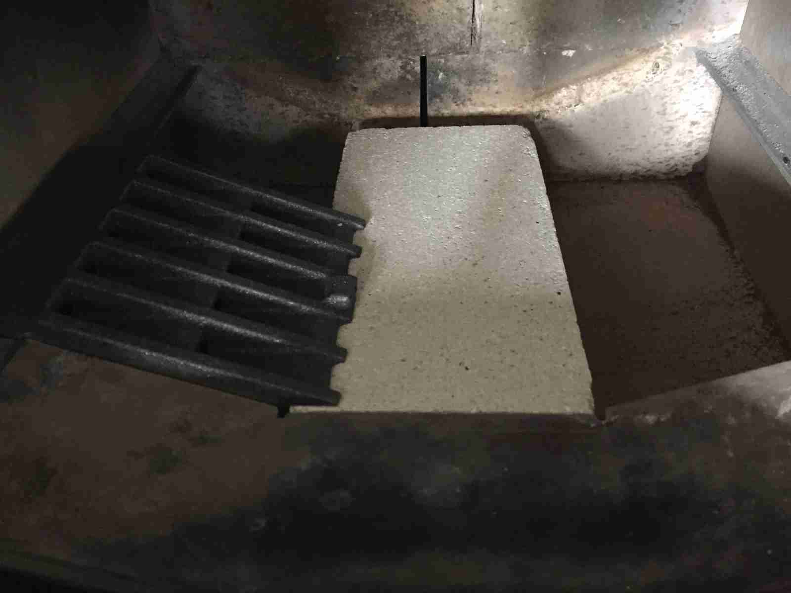

Um die unteren Schamottsteine zu schützen, machen ich mir einen Rahmen aus Winkelmaterial 60x40x5.
Wollte zuerst dicker, aber erstmal so. Ist ja einiges Abstand von Material zu FLammen.
Der gegossene Block da auf diesen Rahmen gelegt. Durch die Roste wird dieser perfekt in Position gehalten, die haben unten ja eine schöne Nase hierfür.

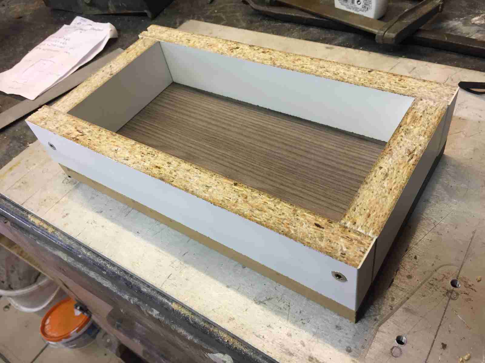

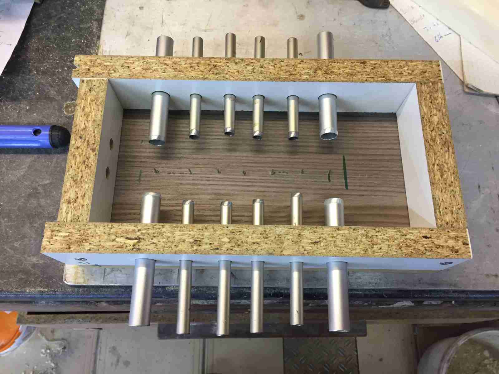

Also auch mal eine Form gebaut.
Unten Nägel, damit der Styrodurblock gut hält
...und fertig. Jetzt muss der Beton noch kommen
Wär schön, wenn das alles so klappen würde.... :D

Meine Düse hat nun den zweiten Durchgang hinter sich und funktioniert ganz gut. Derzeit einziger Nachteil ist, das die Flamme nicht nach unten geführt wird, sondern sich sehr breit und früher entfalten kann... das Flammenbild ist dadurch etwas "zerfranst" :(
