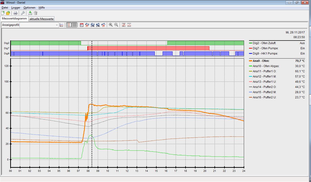

Ich hab bei mir mal auf Puffer unten umgestellt:
Die selben Parameter wie in http://wallthermfreunde.de/viewtopic.ph ... =240#p2384 dokumentiert.
Man sieht schön wie zwischen 16 und 21Uhr die Pumpe unnötig läuft.
Wie vor ein paar Beiträgen vorgeschlagen die Zubringertemperatur an die Rücklaufanhebung angepasst. Jetzt 65°C.
Eine Situtation wie in http://wallthermfreunde.de/viewtopic.ph ... t=30#p2446 hatte ich seit der Umstelllung noch nicht.

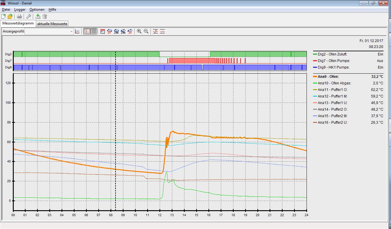

Der Vollständigkeit halber noch ein Testlauf mit Referenz auf den unteren Sensor:
Alle Einstellungen warne ansonsten identisch zum letzten Lauf mit Referenz auf den obersten (aber real eher mittigen) Sensor.
Ich hatte diesmal wohl etwas zuviel Holz am Ende drinnen, weshalb vermutlich die Luftklappe irgendwann in der Nacht dichtgemacht hat. Jedenfalls war am nächsten morgen noch etwas Glut und Kohle da.
Vorläufiges Fazit:
Im Vergleich mit den anderen Läufen ist offensichtlich, dass die Pumpe bei Regelung mit Bezug auf den unteren Sensor hintenraus länger läuft, was ja auch theoretisch klar ist, denn hier ist die Differenz zum Ofensensor ja immer größer bzw. bleibt länger positiv, da die untere Temperatur schneller absinkt. Das gilt um so mehr, wenn durch Duschen oder Heizen die Wärmeentnahme unten verstärkt wird.
Was mir weniger klar und offenbar auch unter den anderen Thread-Teilnehmern umstritten ist, ist die Frage, ob die Pumpe dabei noch Energie in den Puffer pumpt, oder schon aus ihm heraus. Bzw. ab welchem Punkt das wechselt. Leider habe ich keinen Sensor direkt auf der Ofen-Einspeisehöhe (also ganz oben).
In der Anheizphase sind die Unterschiede nur gering.
Experimentell meinerseits völlig ausgeklammert ist bisher die Frage, wie es unter anderen Randbedingungen (Anheizen, wenn noch Energie im Puffer ist oder Brennschluss, bevor der Puffer durchgeheizt ist) aussieht.
