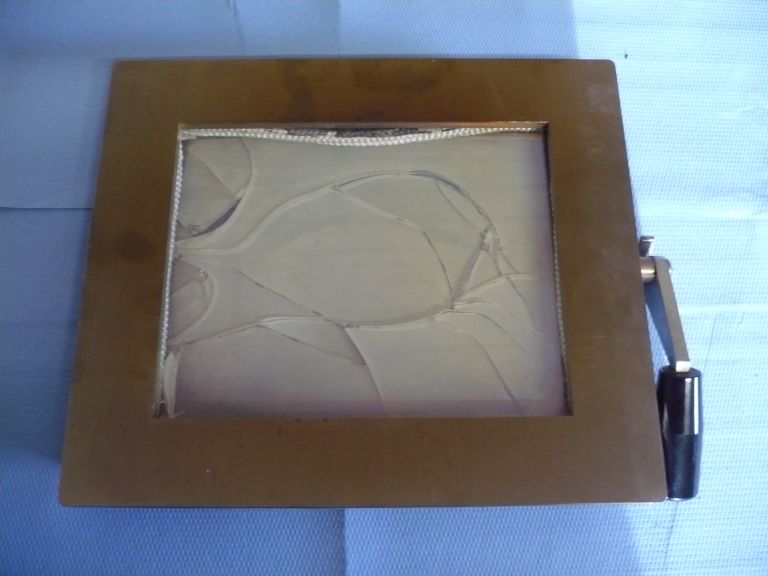

Wollte den Walli vorhin anheizen, aber: HOPPLA!
Das war zuletzt noch nicht.
Meinem Senior gings aber ähnlich, von jetzt auf nachher die Scheibe geplatzt.
Das war dann auch mein Glück: ET vorrätig.

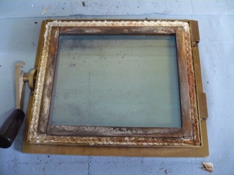

Zur Wallnöfer-Anleitung gibts nix hinzuzufügen.
Man braucht aber, zur vormontierten Scheibe, auch etwas Dichtungskleber. Und da man sie schon raus macht ist es sicher auch ein guter Zeitpunkt die Türdichtung zu ersetzen. Die hatte ich aber leider nicht da. Zeitaufwand: 25min.

Heuer eine Reparatur an meinem Ofen: Mir sind diese Saison 2 (!) untere Scheiben geborsten.
Naja, vor einem Monat war ich etwas faul und habe einfach die komplette Türe vom anderen Ofen verbaut. Das Glas hatte jetzt auch schon etliche Jahre runter, die Überraschung hielt sich daher in Grenzen.
