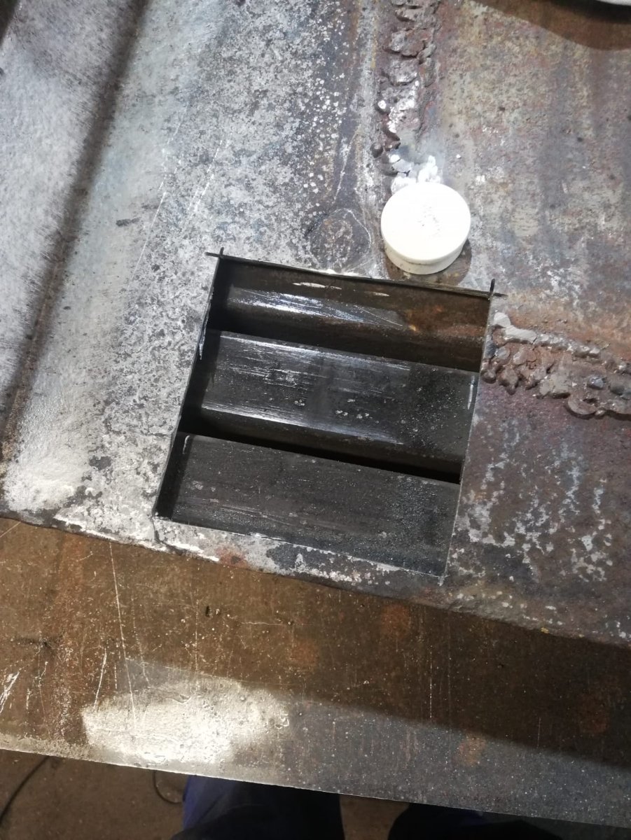

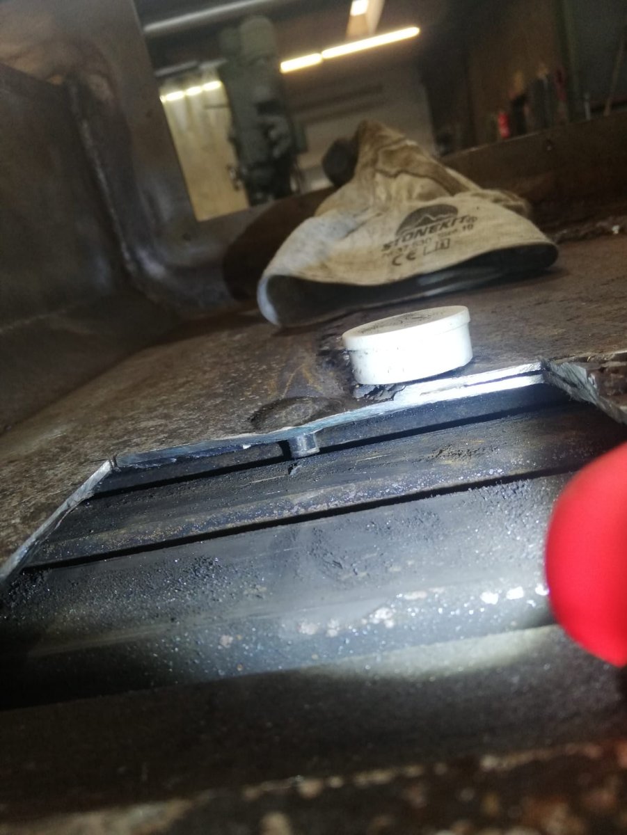

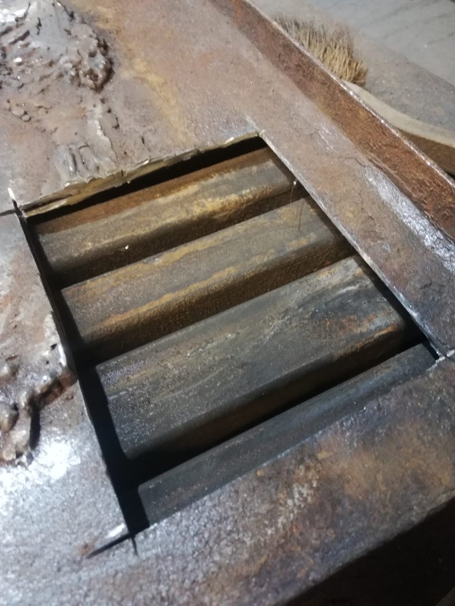

Hier sind noch ein paar Fotos von "Schaufenstern" im Wärmetauscher.

Wenn ich mir die Bilder betrachte… da wurde in der Mitte schon mal nen Blech aufgedoppelt . Bei meinem habe ich auch starke Korrosion in dem Bereich , ist da aber noch dicht. Hätte schon meine Bilder hochgeladen, ging aber nicht wegen zu groß

Bei den unteren beiden Bildern ist der eigentliche Riss zu sehen. Es sind 2 …..
die Korrosion ist eigentlich in einem Bereich wo der WT warm genug sein sollte im Betrieb.
Meine Vermutung das dort beim anheizen sich kondensat bildet und saure Rückstände hinterlässt .
