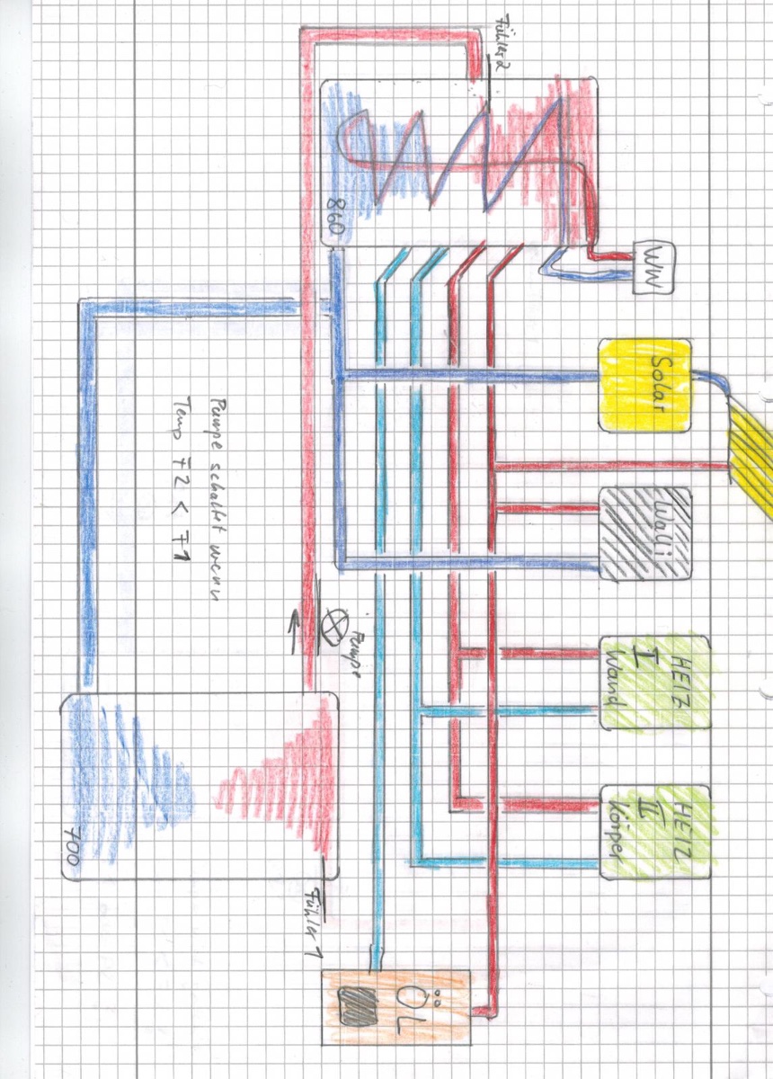

Ich habe mir nochmal den Bestandspuffer, Puffer 1 angeschaut. Es gibt noch 2 freie Anschlüsse auf halber Höhe. Wahrscheinlich für Heizstab.
Dann würde ich die Einbindung wie folgt planen.
Natürlich muss man sich beide Puffer auf einer Ebene Vorstellen, ich hatte nur zu wenig platz auf dem DINA4 Papier.
Mein Plan, nicht in bestehende Verrohrung eingreifen.
Puffer 1 ist mittig mit Puffer 2 oben verbunden. Unten ist Puffer 1 mit Puffer 2 verbunden indem hier der Vorlauf(kalt) Solar und Walli durchläuft.
Ein Ausgleich findet statt, allein durch Schwerkraftausgleich, deswegen keine Rückschlagklappe hinter der Pumpe.
Zurück wird die Wärme gepumpt, wenn Temp.P2 oben höher ist als TempP1 mitte.
machbar?
Re: Zweiter Pufferspeicher, aber wie einbinden?
Maxbackbone hat geschrieben: 9. Dez 2018, 21:34Ein Ausgleich findet statt, allein durch Schwerkraftausgleich,
Wenn du das haben möchtest rate ich dir den Puffer wie bei Windhager anzubinden.
Das geht in die Hose. Wenn Walli oder Solar den Puffer 2 unten entladen ist nämlich nicht sicher gestellt ob das Wasser durch die Rücklauf- oder Vorlaufverbindung von Puffer 1 nachströmt.

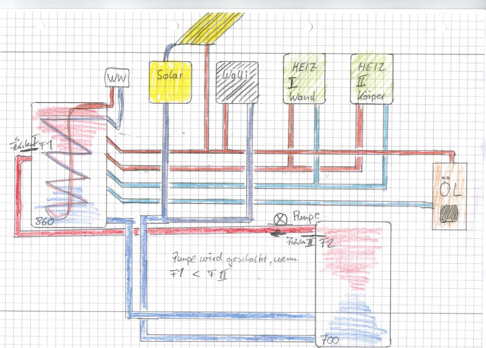

Hallo JAU und der Rest,
Letzte Idee.
Wenn ich den Walltherm Vorlauf (kalt) nicht durch den unteren Teil des 2.puffers leite, sondern nur mit einem T Stück verbinde.
Dann bleibt die Anlage auch wie sie ist, und die Wärme verteilt sich per Schwerkraft.
So wie gezeichnet. Puffer stehen gleiche Höhe.
Mit freundlichen Grüßen
Mario
Hm.
Die Ströme sind da auch nicht definiert. Ob das ein Problem wird ist nur schwer einzuschätzen weil das auch mit der konkreten Umsetzung zusammen hängt. So sollten die Schwerkraftleitungen groß ausgelegt sein um möglichst geringen Widerstand zu erzeugen.
Das kann sich in dem Fall negativ auswirken weil beim Laden doch wieder teilweise aus Puffer 2 gezogen wird obwohl man Puffer 1 laden möchte. Wenns ganz blöd läuft bekommt man Puffer 1 nie wieder voll, zieht aber warmen Rücklauf aus Puffer 2 in die Solarthermie. Die Differenztemperaturregelung steuert die Pufferpumpe aber nicht an weil die oberen Puffertemperaturen gleich wären.
Das kann sich aber auch positiv auswirken wenn dadurch der Schwerkraftkreislauf angestoßen wird.
Sicher gehen könnte man bei der Hydraulik mit einem 3-Wege-Ventil statt eines einfachen T-Stücks. Mir ist aber keine Standard-Regelung bekannt mit der man das Ventil (und die Pumpe) für alle 3 Situationen (Puffer 1 laden, Puffer 2 laden, Puffer umschicken) ansteuern könnte.
Eine andere Möglichkeit wäre noch das du, als Notlösung falls sich das System nicht verhält wie gewünscht, ein paar Kugelhähne mit einbaust mit denen man den Durchfluss drosseln oder auch auf "Sommerbetrieb" mit nur einem Puffer umstellen könnte.
Wichtig ist dabei aber das man keine Situationen herstellt in denen ein Teil der Heizung vom MAG getrennt wird!
Apropo MAG - das du da ein größeres (oder zweites) brauchst ist dir bewusst?

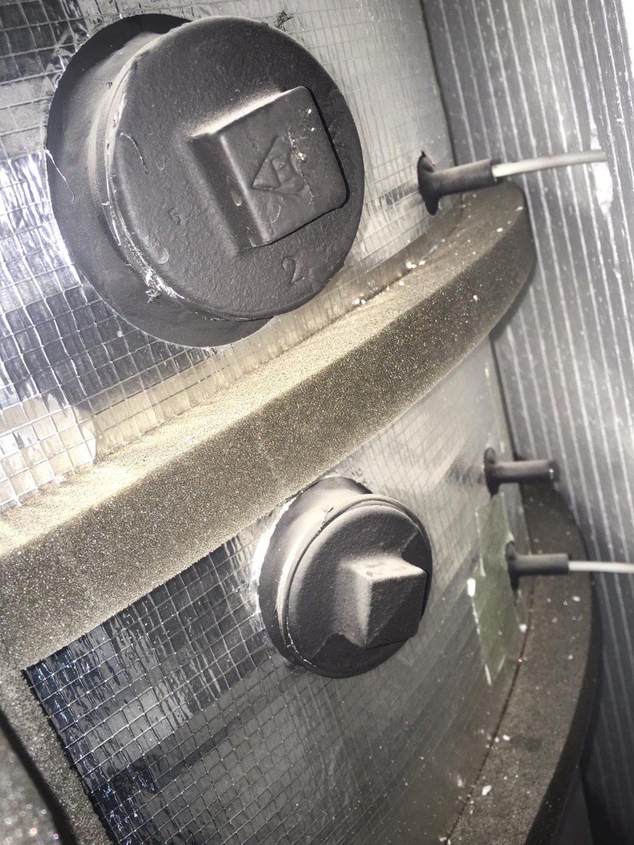

Heute habe ich damit begonnen mein Projekt umzusetzen.

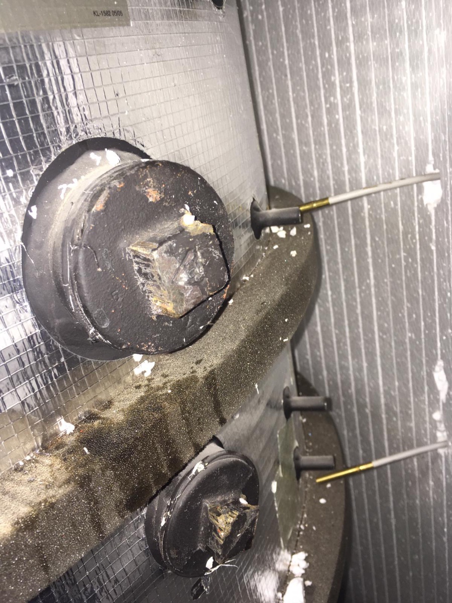

Gescheitert bin ich gleich am 1 1/2 Zoll Blindstopfen am Puffer.
Mit langer Verlängerung nicht zu lösen.
Sieht aus als sei er verklebt.
Gibt es 22er Vierkantnüsse? Dann könnte ich mit Schlagschraubet rann.
Ich habe Angst ich reiße den Stutzen ab.
Einer eine idee❓
